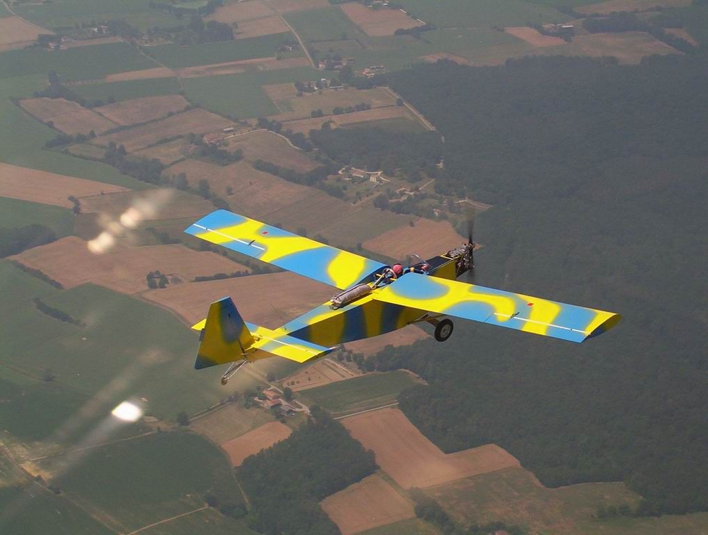

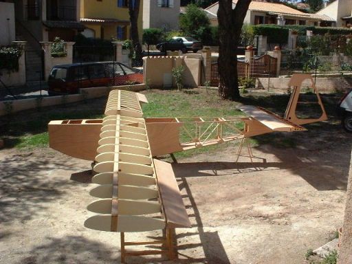

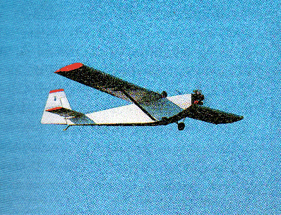

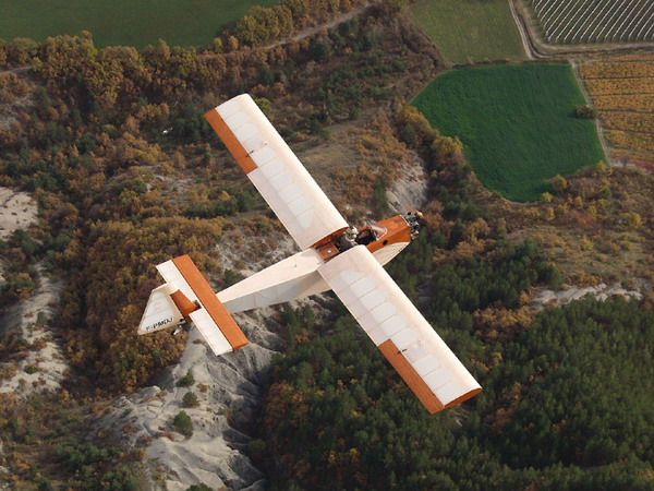

В книге "100 легендарных самолётов" (текст Франсуа Бэсс),наткнулся на вот такой аппарат.  "Souricette".Вес 90-100 кг. Двухтактный двигатель 20 л.с.,конструкция дерево-полиуретан.Аппарат распространялся,как сборник чертежей.На базе прототипа,который взлетел в 1993 г.,было придумано несколько моделей.одна из которых двухместная тандемная версия (Souris-Bulle).
На Ю-тьюбе нашёл два невнятных клипа.Может быть кто нибудь знает этот аппарат?

А чего у него сзади? Бак,или спас-система?
  Нет, это мешок с песком.... для обеспечения нормальной (более или менее) центровки. ;)  А вообще, вполне симпатичный посылочный ящик. ;)

Что-то похожее на самолет"Пегас" по технологичности. Строительная фанера и сталь ХРЖ(хреновое ржавое железо),но можно еще назвать ЛА для малоимущих ,но сильно "хотящим" :D

Вы просто не уловили чисто французский шарм,батенька...

А по-моему очень толковый самолетик ! Единственно-при дифиците фанеры строить его проблематично.

Нет, Леш, летает-то он, судя по всему, отлично.
Тут как раз налицо уход от трубко-тряпочной технологии и возврат к авиационной классике.

Ну возьмите тот же А-21 Соло, никто не замечает, а он сделан из пенелей одинарной кривизны и только средняя часть фонаря имеет двойную, Да тот же Спорт круизер коаробка коробкой а выглядит как обтекаемый самолет и даже красивый.
Здесь же конструктор не утруждал себя внешним видом, да судя по всему он летает в диапазоне от 50 до 90 может 60-110км/ч,  Кри-кри тот вообще ближе к 200 км/ч летает с двумя двигателями от бензопил да ещё и пилотаж делает.
Так что единственное приемущество этого самолета это маленькая скорость и я не считаю что на маленькой скорости безопасно летать, а наобарот скорость приближается к скорости порыва ветра и можно легко посыпатся на взлете или посадке.
По поводу простаты, и дешевезны, я сомневаюсь что он сложнее того же самого Арго-02 или А-15 которовые одназначно лучше летают чем это страшилище.

Очень даже прилично летает и качество у него высокое, плюс малая нагрузка на крыло позволяют применить слабенький, а значит и легкий двигатель, который в свою очередь мало кушает а следовательно и далеко летает. Самый что ни на есть партизанский самолет для полетов за околицей. В варианте с фонарем самолет просто красавец, так что зря вы батенька, зря ;).
Ну это как посмотреть и как сказать.
Вопрос спорный, а сравнение не корректно. Самолет сделан очень грамотно и технологично. Конструктору однозначно зачОт!

Ну до "простаты"тебе ещё дожить надо...А ниша эстетов от авиации требует именно такое судно,именно поэтому М.Барри сработал на их потребу.Если позволит фортуна,мы тут собираемся строить подобный же в металле и с трансформацией в планер 12метровый...

Ужас, Ужас и ещё раз ужас.
Вот вам фанерная коробка так фанерная коробка.
Прсто дешего и со вкусом, если стойки в крыло не убирать, вообще просто очень делать.
Поверхности без двойной кривизны !!!
Обратите внимание на хвостовую балку снизу.
Поставте на него двигатель типа 582 и будет классный простой самолетик,  и с площадью крыла 8м^2.
