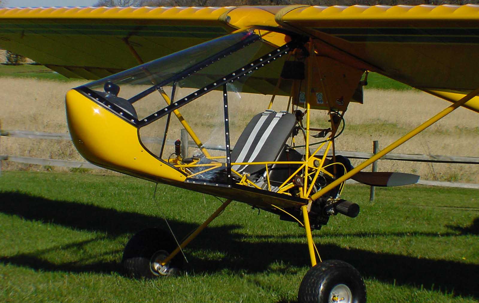

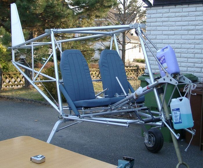

Вот сижу любуюсь Рэнжером - простенькие 4 трубы за кабиной.
И летает и никаких комплексов.
Какие минусы?
http://www.flysaillivelife.com/building-the-skyranger.html

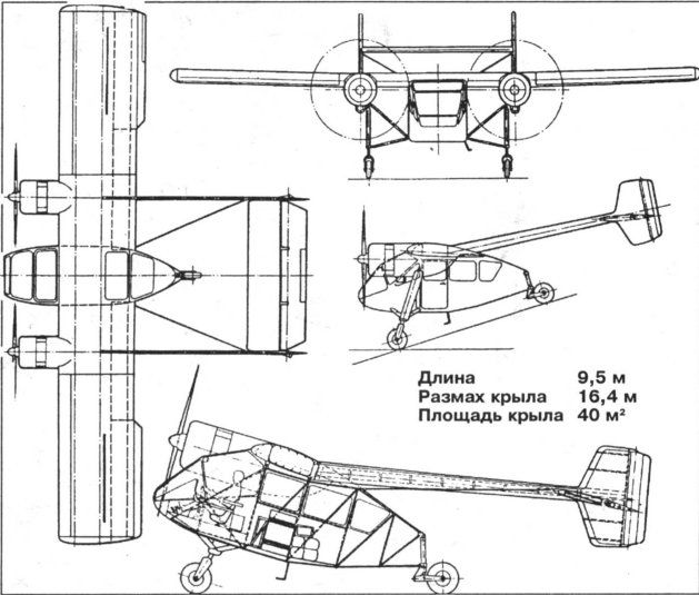

«Партизанский» самолет (СКВ)
Проект предусматривал создание самолета короткого взлета (СКВ), предназначенного для переброски бойцов (партизан) и грузов общей массой до 600 кг с необорудованных площадок размером 20х20м. Столь феноменальные ВПХ обеспечивались высокой энерговооруженностью самолета (два двигателя АИ-14 по 260 л.с. при взлетной массе 2100 кг), низкой нагрузкой на крыло (50 кг/кв.м), наличием автоматических предкрылков и выдвижных закрылков. Такая механизация крыла в сочетании с переставным в полете стабилизатором позволяла получить посадочную скорость не более 55 км/ч при максимальной 210 км/ч. Шасси с большим ходом амортизации (до 700 мм) позволяло выполнять посадки с парашютированием.

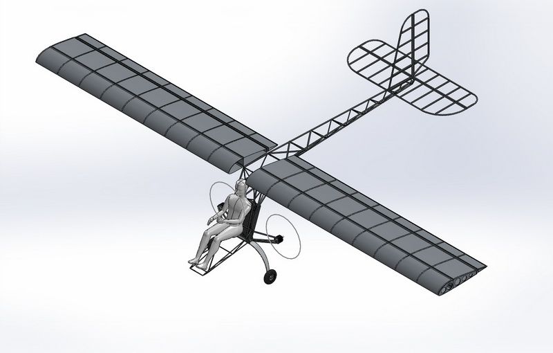

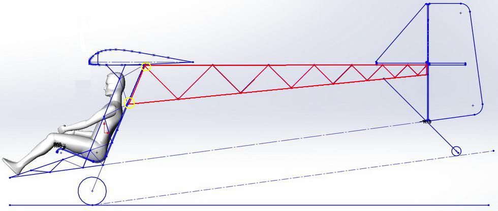

Добрый день! Есть еще вариант самолета - по упрощенной схеме. Сразу оговорюсь - идея не моя. Этот проект рассматривается в качестве электро на ветке "R-1". Но как вариант можно обсудить. Самолет похож на Колб Флаер. Схемка с ветки и несколько дополнений. Можно для уменьшения габаритов при транспортировке сделать отстыковывающейся хвостовую часть (материал - дюраль, дерево) и поставить ДВС небольшой мощности - как вариант: парамоторные, 4т китайские или сделанные из ИЖ-Юпитер (располовиненный). Больших энергозатрат для полета не потребуется. Крылья тоже отстыковываются (можно в свободнонесущем или в подкосном варианте).

Неплохим  решением  в  этом самолете  считаю замену, традиционной трубы  ферменой  балкой, хотя  это  и усложнит конструкцию, но  станет  решением  для  тех , кто мучительно  ищет  трубы  диаметром  по  120  мм.Однако  более  простым  решением  считаю  балку  как  на  БРО-11 .

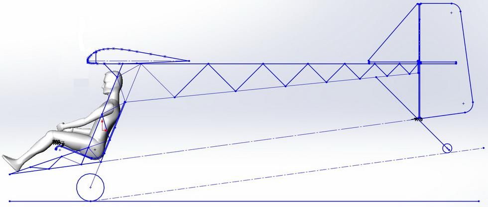

К предыдущему посту. Хвостовую балку можно и покороче - это примерный эскиз. Добавляю набросок где можно попробовать заменить на дерево - красный цвет (основная ферма - металл). Желтым - места узлов стыковки. Оперение - дюраль или дерево (смотря у кого какие возможности. Можно и пластик). Оперение можно съемное - как на БРОшках.
Lapshin
Toros сказал(а):
К предыдущему посту. Хвостовую балку можно и покороче - это примерный эскиз. Добавляю набросок где можно попробовать заменить на дерево (основная ферма - металл). Желтым - места узлов стыковки.
Вот, посмотрите сами: ни для кеого не секрет, что нагрузки выгоднее всего передавать по кратчайшему пути - так, нахрена же у Вас каждая из нагрузок сдается по неимоверной зигзуге, безо всякого на то основания?
Что бы мешало, например, хвостовую балку сделать прямым продолжением балкона, на котором сидит пилот - тогда бы нагрузка от ГО  уравновешивалась бы пилотом, как на чашках весов: как нарисовано, сила приходит к крылу зачем-то, затем поворачивает вниз и лишь там уравновешивается. Нагрузка от хвостовой опоры (имеющая, кстати, три компоненты - вертикальную, продольную и поперечную) идет вообще неясным образом, выламывая киль, а дальше тоже не по прямой.

Согласен с критическими замечаниями. Но повторяюсь - я просто предложил на рассмотрение вариант из увиденной ветки. Можно рассмотреть и вариант с нижней фермой. И он пожалуй будет более простым.
