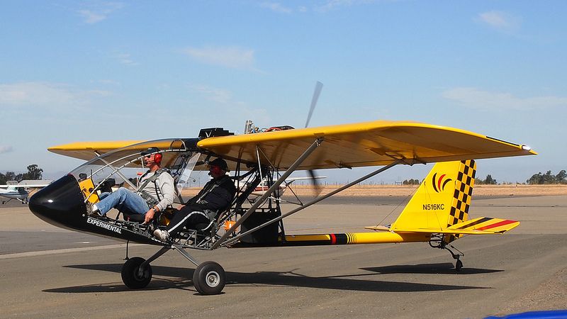

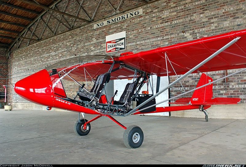

Вот отличный партизанский самолет, Rans s-18, правда с открытой кабиной, но думаю полет на нем принесет неописуемый кайф.
У нас до конца февраля идет выбор конструкции для постройки самолета, как раз партизанского, не требующего аэродромного базирования и это один из претендентов на постройку, точнее подобного ему.
Мы болгаркой и ножницами по металлу махать можем круглые сутки на пролет, но вот в расчетах слабаки, от сюда вопрос, сегодня мне подогнали трубу 110*3 д16т длиной 5000мм, может ли кто подсказать, хватит ли ее прочности для использования ее в подобном аппарате взлетным весом 560+,- 15-20кг крейсером в 120 км.ч, в качестве хвостовой балки?
Хватит - даже с избытком. Тяжеловата, правда - полное сечение надо оставлять лишь в самых нагруженных местах.
explorer
Владимир Павлович, тут уж как говорится на без рыбье и рак рыба, что смог найти, искал вообще 120*3 те что тут на форуме продавали, никто не продает))) заехал сегодня к знакомому строителю, а он мне так у меня есть, правда 110*3 но дина аж 5000мм :eek: радости моей нет предела :)
А вообще в идеале наверное было бы 100*2?
Спасибо большое!

По балке: нужна длина балки от заделки до четверти оперения. Плечо. Ну и навскидку 120-150 кг силы с запасом.
Короче, вешаете самого толстого на край трубы и  смотрите, держит или нет.
И не сверлите её ни сверху ни снизу на пролете!
Ну упрощенно как-то так.
Коллеги подправят.
