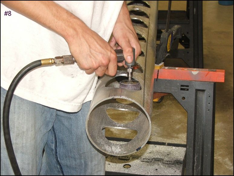

вообще в идеале наверное было бы 100*2?
А вообще, в идеале, нагрузки надо бы посчитать - и убрать лишний металл из балки: ведь почти 3 кГ на каждый метр длины, а в хвостовой части балки, думаю, не меньше половины сечения можно выгрызть.
Lapshin
explorer сказал(а):
дак как ее выгризть то? она ведь большая :)
Как, как - кольцевыми сверлами, наверное: они есть самых разных диаметров. О-очень много радиусных шайб можно вынуть.

Старик Джим Биде рулит.
У него на лонжерона в конце как сырок швейцарский труба ))))
explorer
Сверел у меня таких куча, это я понимаю, я думал может какие то секретные способы проточки существуют :) а насверлить отверстий сверху и снизу проблем никаких, вопрос только в том, сколько экономии веса дадут эти работы? Не появится ли вредного сопротивления от этих облегчений?  Просто я же говорю, считать не умеем  :-[

Может и существуют,... какой-нибудь древний длинный токарный станок , серии ДиП и люнеты, и просто обточить снаружи...
мир
Заблокирован
Коломна
Вероятнее  всего  всё  проще. Наклеиваются  бумажные  шаблоны  и  высверливаются  дрелью, а  потом  как  мы  видим  зачищаются.  Наверно  после  станка  стоит снять  только  заусенцы. ;)
АВИ
w890 сказал(а):
Вероятнеевсеговсёпроще. Наклеиваютсябумажныешаблоныивысверливаютсядрелью, апотомкакмывидимзачищаются.Навернопослестанкастоит снятьтолькозаусенцы. Подмигивание
Думаю, всё это, без особых трудностей, можно сделать ручным фрезером.
explorer
Думаю вы все любите работать напильником, предлагая такие трудоемкие способы  :)
Я для высверливания таких отверстий использую биметаллические коронки, диаметры у меня конечно не все, но когда надо подкупаю, сейчас есть 20,25,30,52,56,62,65,74,90,114 мм вот такие как на фото, и не надо ничего точить сверлить пилить и т.д.

А как будет лучше - насверлить отверстий, или ободрать трубу снаружи подручными шлифсредствами до необходимой в каждом сечении толщины?
S
samlander
Проточили- толстого на балку. Держит?
Точим ещё.
Так лучше))
Ну и ДИП500 с задней бабкой рулит. Точить нужно всего с метр.
Под крепление рулей не точим!
Все переходы плавные.
Шероховатость не выше 3,2 по Ra
АВИ
Думаю вы все любите работать напильником, предлагая такие трудоемкие способыУлыбка
На плоскости - бесспорно. Сверлить же трубу, коронкой диаметром близким к диаметру самой трубы??? :-/
