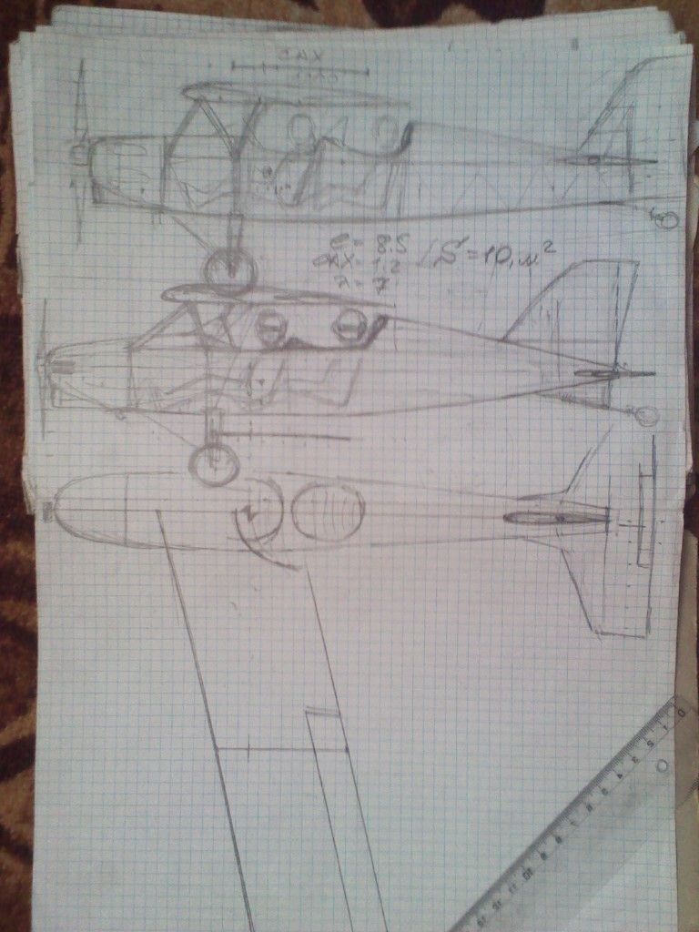

У меня размах 9
Площадь 10
Предварительно.

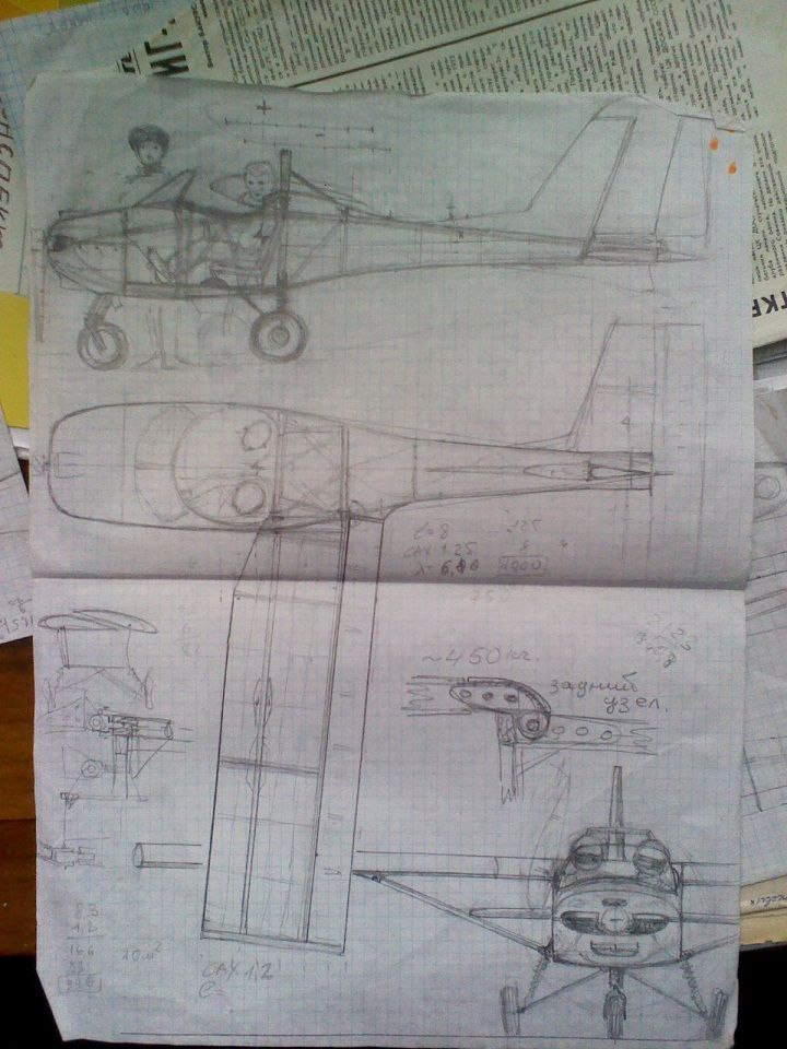

Самландеру,при вашей компоновке,какая стреловидность получается?
градусов 25...30?
Вот что у меня получилось,правда фотка не важная

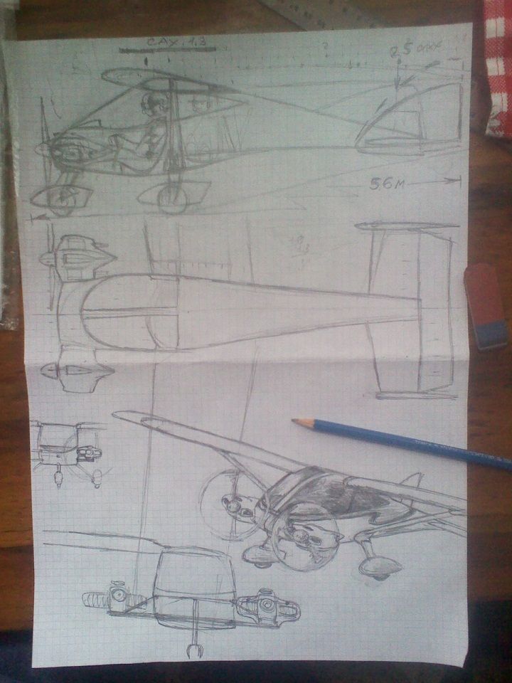

Пожалуйста,пожалуйста,мы бодрствуем,вот пару рисуночеков ;) :D,на тему цёма в воздухе,---

Коллега, у Вас рисуночки не в масштабе, а я расчёт центровки на компе делал.
Почувствуйте разницу.
Угол у меня 8 град. До 10  для жирдяев.
Все бут ОК.
И не надо опять возвращаться к Ротаксам и рядной посадке.
Нету ротакса. Сдох.
Вот и крутитесь!

samlander, риспект, неплохо выглядит, хотя я бы увеличил слегка хорду/площадь и плечо хвоста. Боюсь, для "партизана" слишком маневренным будет обжатый в размерах аппарат.
Парасоль будет выглядеть стильно, но Магнум прав - удобство посадки-высадки - на любителя.
