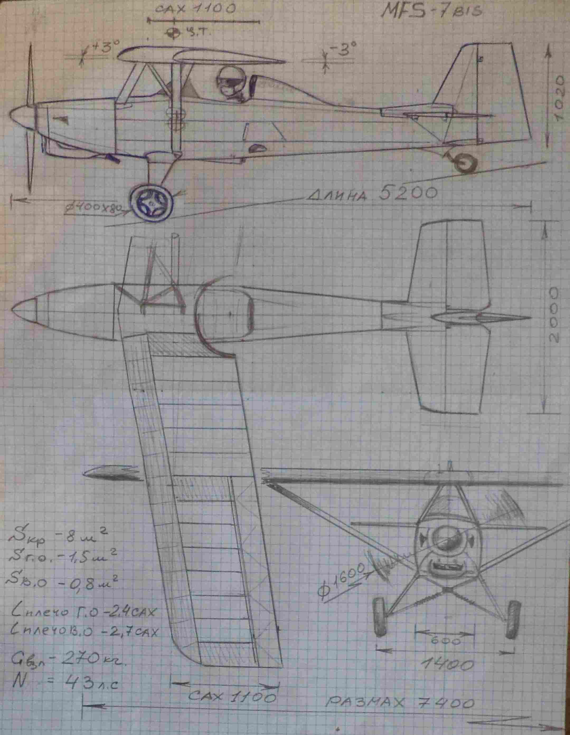

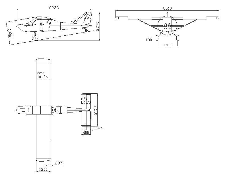

Вот мой Жёлтый и размеры почти те же,ц.т. думаю понятно где -прям по линии подкоса.Мотор здесь Ротакс 501 типа буран 500.

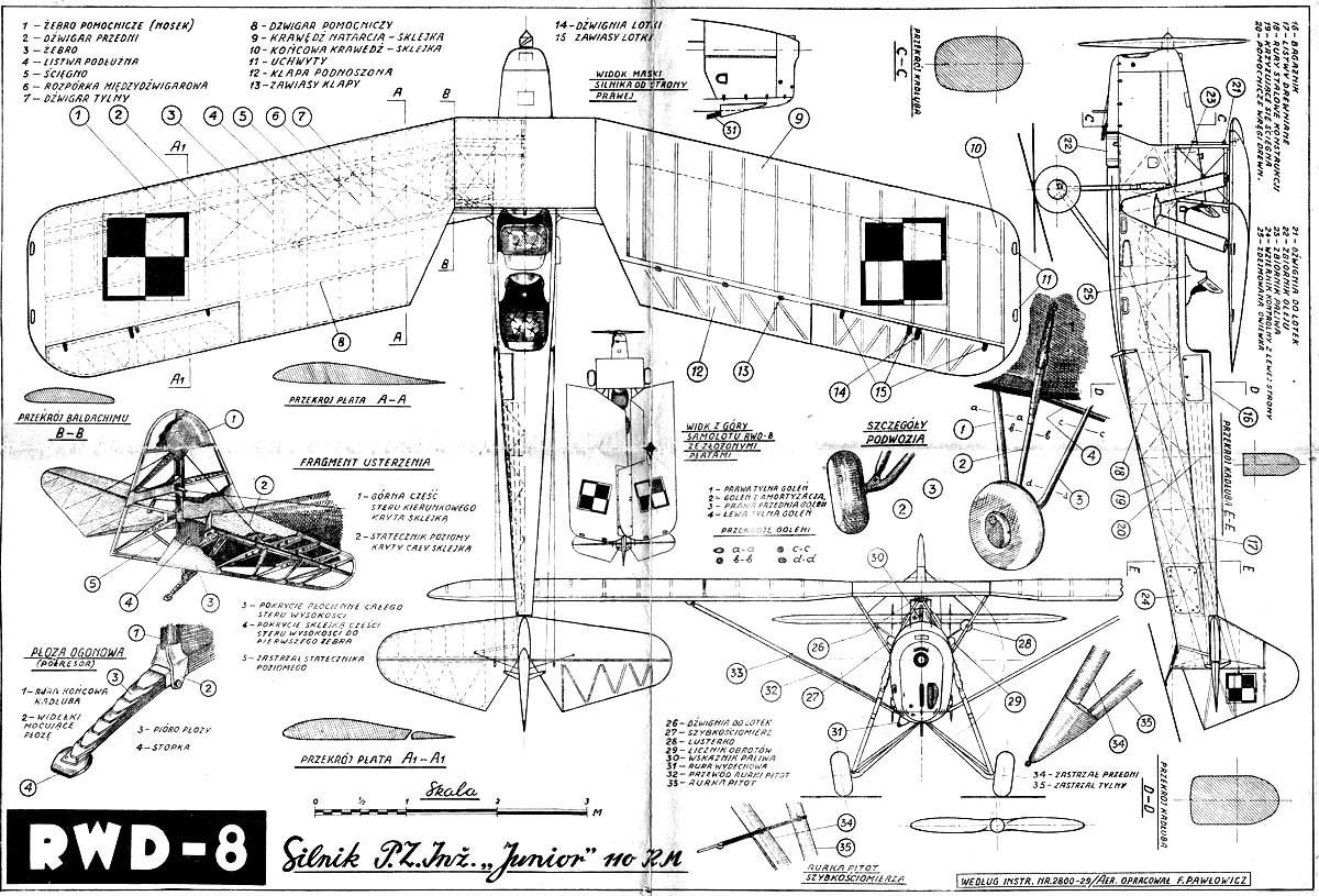

Свой mfs-7 проектировал взяв за основу РВД-8,с маленькой картинки ,с книги Р.Вилле.
Центровку рассчитал банально ,без компьютера,в :) ;) тетрадке в клеточку,в патлатые 93 году,когда закончил стройку и на козлах определяли Ц.Т попапал прям в 10-ку,это второй шпангоут. :cool:

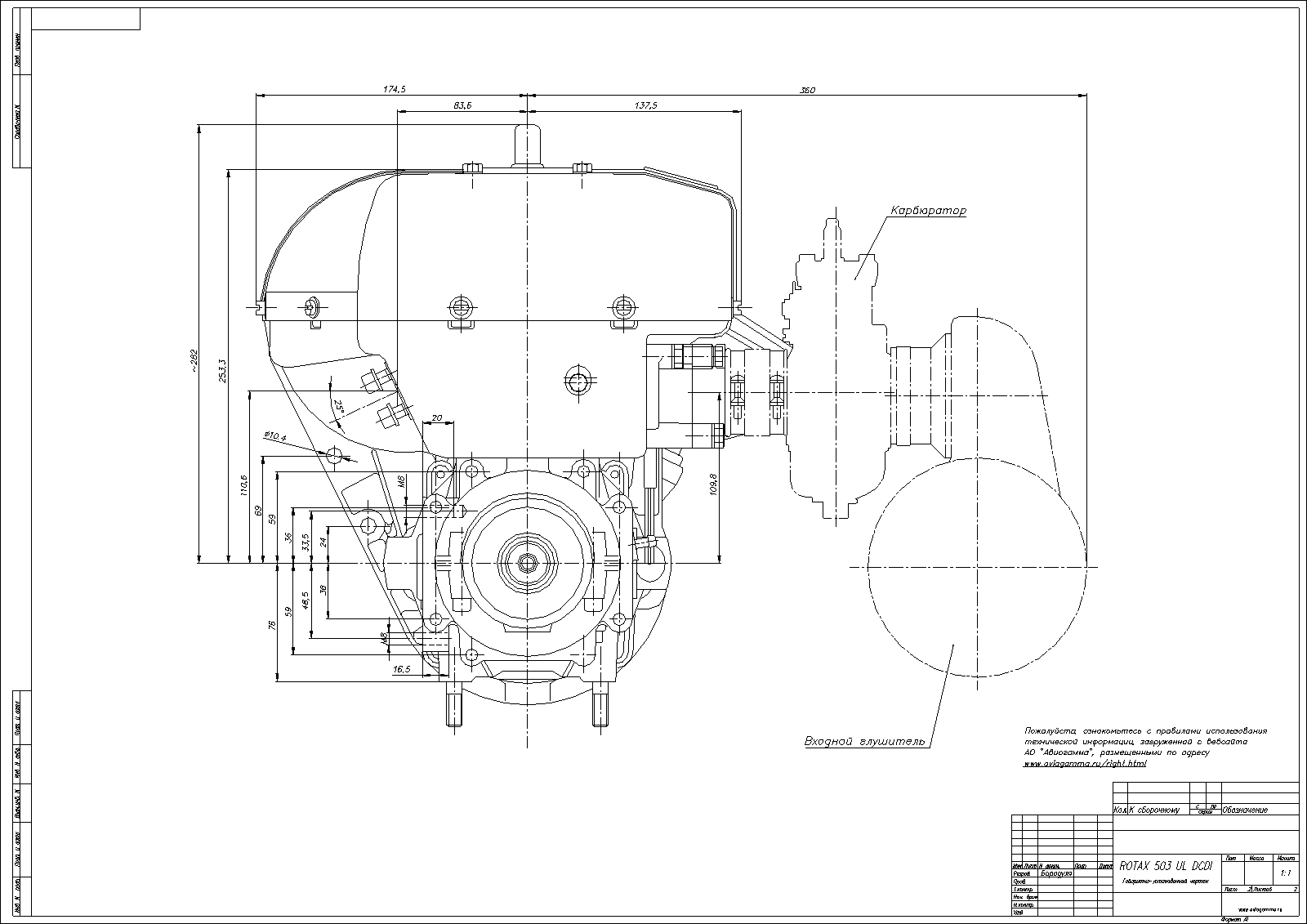

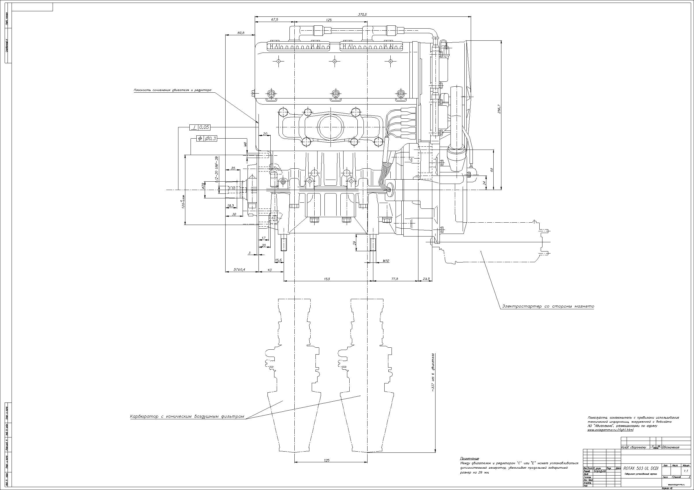

А можно габариты пресловутого РМЗ-500 узнать,именно доведённого до лётного состояния,массу,цт,какой глушитель,на каком режиме работает без ограничений (Nкр),какой запуск,форма дефлектора охлаждения.
Вообще,поделитесь плиз ссылочкой,где о нём можно пояитать в авиаварианте.
Любитель
Я люблю этот форум!
Габариты РМЗ-500 соответствуют Ротакс-503, по сути это то же самое. Только одно слизанное у буржуев, а второе буржуйское: http://www.aviagamma.ru , а почитать о нём можно здесь и найти наверное все ответы: http://www.reaa.ru/cgi-bin/yabb/YaBB.pl?num=1185652233 , странно что вы не видели до сих пор.
По весам могу сказать, что весит сие чудо 39,4кг. (2 карбюратора, общий фильтр на два карба, штаны, редуктор (Ротакс, тип "В")+масло, кожухи и вентилятор в стандартной комплектации, коммутатор) и 4,5кг. еще Ротаксовский глушитель.

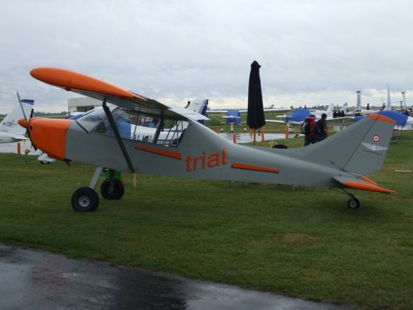

Вот  примерно  то  что  вырисовывается  в  реалиях  и  что  есть  уже  в  наличии  и летает,  самолет  Триал.

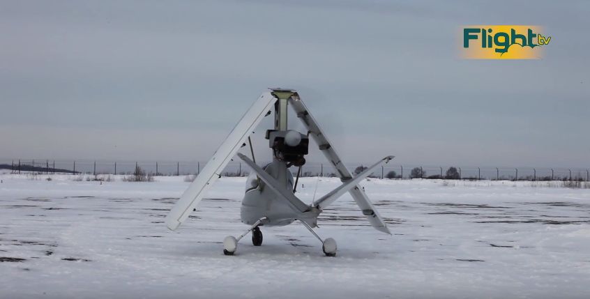

Сегодня  поразила  меня  на  видео  Флайт  ТВ  Сигма  -6  Сергея  Игнатьева,  советую  посмотреть, просто  супер. [smiley=thumbsup.gif]

Сегодня поразила менянавидеоФлайтТВСигма-6СергеяИгнатьева,советуюпосмотреть, простосупер. Улыбка
ВАУ! http://www.youtube.com/watch?v=QYVnRytN2EM
Тут не только готов снять шляпу, но и сожрать её от восторга!
"Наш Рутан" ! :)
"Партизанским" его можно назвать только в том смысле, в каком понимает МО. И как прототип для БПЛА.
"Народный" будет классикой, попроСЧе.

Игнатьев-наш Рутан...или Бартини. Может удивить и подвинуть горизонт! :cool: Но не думаю,что этот концепт приживётся. Много странностей. И  жаль, что Сигма-5 не получила развития... :-/
Очень хорош. Игнатьев его ещё летом планировал поднять в воздух. Если эта птичка летит 300 км/ч, а садится при 65, то это победитель господа. Сергей говорил что сделал всё для уменьшения  скорости на посадке, а складное крыло как зонтик - это та изюминка, которая должна сделать этот самолёт массовым.

Сигма она мне кажется слишком сложна в гаражном изготовлении. Оптимально  с доработками, лучше RWD-8 рассматривать как исходный вариант для изготовления.

Не будет он массовым вследствие высокой стоимости, обусловленной сложностью и невозможностью повторения самодельщиками. Страшно далёк он от народа...шедевр художника авиаконструирования. :)

Игнатиевский Сигма-6 традиционно экспресивная машина, двигатель стоит очень высоко,крыло скоростное и сложное.Для тяжелой автоконверсии концепт не очень подходить ,может для рмз 551 да,но если сделать планер предельно легким.
