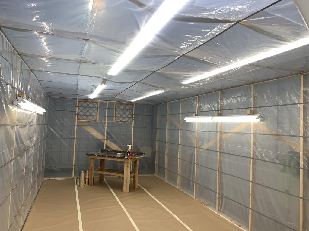

Отснял уже материал по капоту но уехал в Россию и там застрял и все встало. Сейчас вернулся, заказал краску, начинаю обтяжку. Как только время найду - выложу. Но я в ютубе 4 видео уже выложил, последнее о триме, просто сюда не запостил. Обтягивать и красить буду стюартс системс, не хочу с ацетоном возиться. Как пойдет - не знаю. Так что работа идет - сейчас строю покрасочную камеру. это жуткий гемор. соседи в ужасе. надо сделать так чтобы воздух был чистый, под давлением и тд. про воздух для покраски я вообще молчу. В нашем климате (40 по цельсию и 90% влажности) надо чтобы воздух в пистолете был сухим и холодным. поэтому его надо прогонять через холодильник. Надо покупать и устанавливать. компрессор должен качать 15 куб футов в минуту - только на днях купил. все покрасочные и обтяжечные дела обошлись около 9 тыс долл на сегодняшний момент. по поводу самого самолета могу сказать что это абсолютный зверь, никто не может показать 2100 футов в минуту скороподьемность из конкурентов. мой сейчас максимум 1200 вытягивает. Но есть есть деньги - я бы купил кит сейчас. потом будет дороже. я вообще думаю еще один кит купить пока еще можно взять за эту цену. но я уже на поплавках хочу. но вообще вы можете присмотреться к дакота каб - они дешевле но зато существенно крепче. хотя летают конечно не так круто как карбон кабы.

Компрессора вполне достаточно 10 sfm минуту на 90 psi. Т.е. двухцилиндровый 20 gal, 3 hp вполне обеспечивает достаточно воздуха. Пистолеты типа HVLP лично мне совсем не нравятся. Старая технология лучше. Но желательно чтоб ёмкость с краской была отдельно, на поясе например.
С холодильником можно не заморачиваться, достаточно сначала центробежного водоотделителя и потом емкости с селикогелем литра на 2-3. Девилбис такие делает, но дорого, я сам собирал из подручных материалов. Как последний рубеж для влаги, на ручку пистолета полезно прикрутить маленький боченок с синим силикогелем, который менят цвет если уже набрал влаги. Такие продаются в Harbor Frieght за 8-10 долл.
Утречком, с ранья , когда ветра ещо нет, можно хорошо красить и без покрасочной камеры. Но только не в стесненных по площади условиях. Если краска неацетонная- она как пыль далеко летит и застывает уже на окружающох предметах, иногда чужих автомобилях или самолётах.

Если красить внутри помещения, то камера необходима. Я как то дунул Як в цвета ДОСААФ по желанию хозяина в его ангаре. В результате в соседнем синяя Цесна стала в белую крапинку. Как они там разбирались я даже не знаю.
Если есть желание охладит воздух (а почему бы и нет, хуже не будет, будет лучше) до достаточно витков 15 водушного шланга пропустить через куллер со льдом. Специализированый холодильник слишком дорог для одной работы.

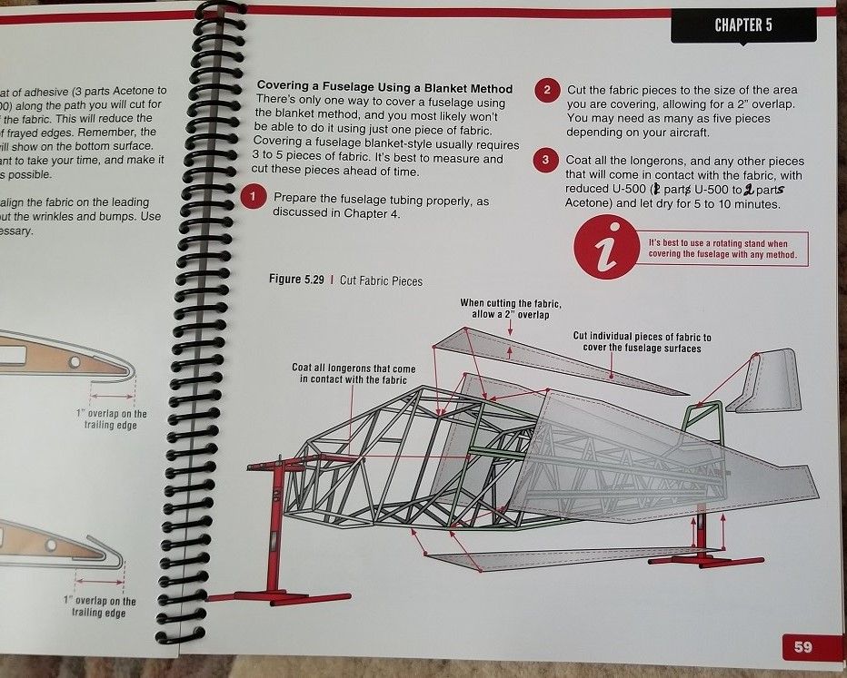

Кстати вопрос, а что идет в наборе для обтяжки фюзеляжа? Обычно для Кабов шьётся чехол (энвилоп) который натягивается на фюзеляж до установки киля, а потом ставится киль и вручную к чехлу пришевается кусок для обтяжки киля.
Потом остаются некрасивые и вполне видимые швы. Мне такая технология не понравилась. Я из двух полос шил типа накидку по очертаниям фюзеляжа с уже установленным килем, приклеивал k нижним трубам, а потом днище обтягивал другим отдельным куском, который приклеивал с нахлестом 2 дюйма на уже натянутую ткань по бокам. Получилось хорошо. Да и в случае необходимости какого то ремонта я запроста могу распороть днище, на боках и сверху ткань останется на месте. По-моему так никто не далал. Горжусь своим эпохальным изобретением :)
Какую по толщине (весу) ткань рекомендуют производитель набора?
