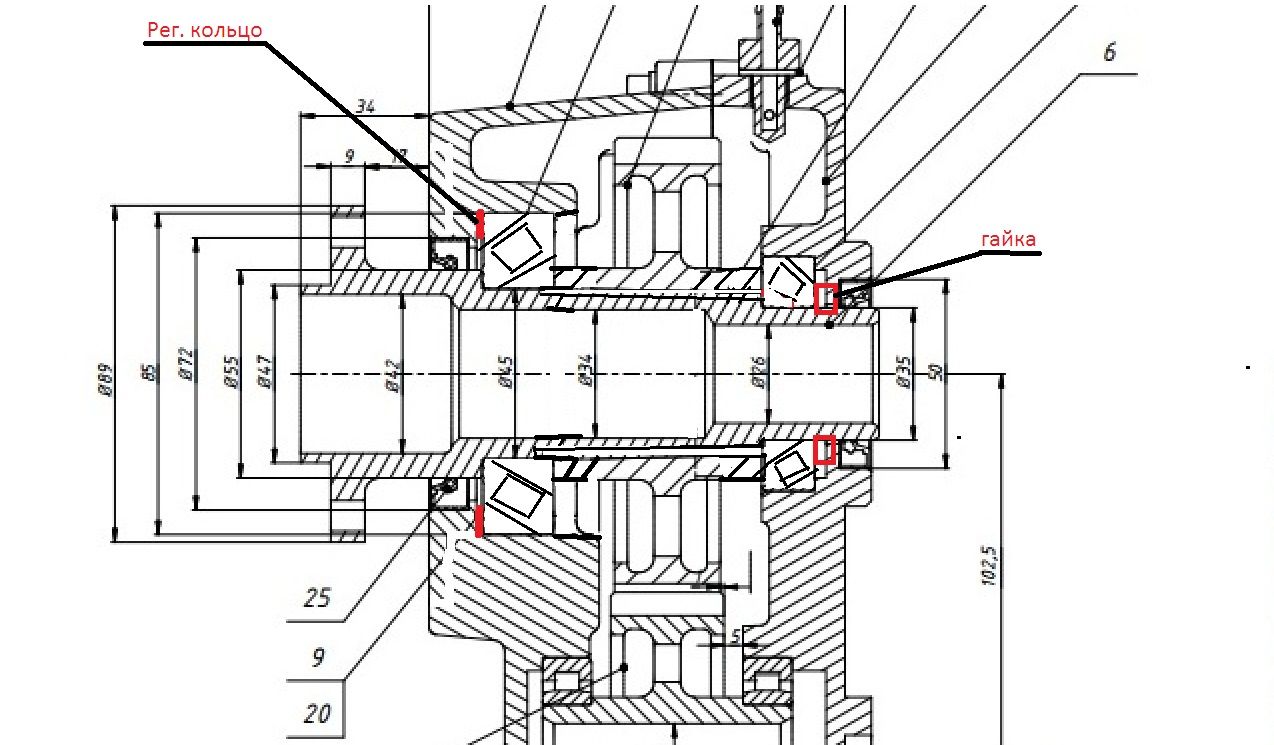

Вот моя конструкция редуктора.
Чем ремешок подтягиваете?
Сколько кГ вся деталировка потянула? Т.е. сам редуктор, снятый с СУ. Если по детально вес  ::) очень было бы познавательно.
Крутили? Как оно без нагрузки? И на взлётном режиме.
Спасибо.

На чертеже  всё изображено - КРАСИВО .
Вполне удовлетворен - прошу пардону за недоверие.
Конструкция однозначно, для толкающего винта: для возможности ставить тот и другой, следовало бы ее изменить - хотя бы, крышку ввернуть на резьбе, если ничего не менять.

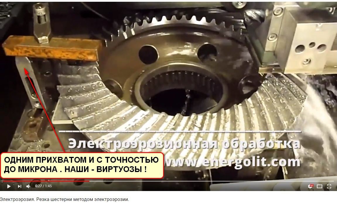

Эррозией можно нарезать только прямой зуб. Поверхность после эррозионного реза для работы в паре трерия не годится
Неправда. Мы на эрозии делали шестерни много раз, в том числе для экспериментального редуктора со 12000 до 4700 оборотов. Работают исключительно. Другой вопрос на эрозии можно сделать не просто эвольвенту, а что то существенно лучшее. Только надо знать что конкретно :)
mz
   Знания и опыт - эт основной ресурс .
  Знания и инфа  в данный момент у нас без ограничений , в России с этим вопросом уже похуже - приходиться нажимать больше кнопок .
  Эрозионный с поворотами или вращением .
https://www.youtube.com/watch?v=R7UzJXSUq9w
    Завод "Энерголит"  режет .
https://www.youtube.com/watch?v=FOfA6pOU4U4

   На сколько работоспособно стопорное кольцо на ведомом валу в тянущем варианте?
    Испытания этот вопрос прояснят .  Тож косяк реальный .
Только если электродом, проволочкой никак. Я про косозуб.
Спасибо, не зря разместил чертёж сборки. Резьбу сделать не вызовет труда.
Левую с шагом 1.5 думаю будет достаточно.
А конструктор не глупый. Другое дело, что тут MZ прав. В постоянной суете совсем выпустил из внимания, что это литье.
Пару внутренних пор могут свести на нет все расчёты.
Зато на прямом зубе на новом японце или швейцарце можно получить точность 0.2 микрона.
А на смешном китайском проволочнике за 4500 баксов, который режет многоразовой молибденовой проволокой точность 20 микрон, что может иногда и устроить.

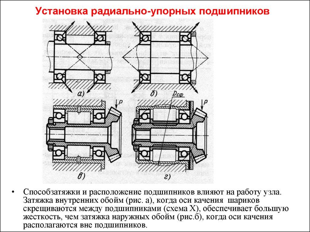

Почему бы не применить здесь шлицевое соединение и радиально-упорные подшипники?
Потому, что вдоль осей роликов Ваших подшипников можно нарисовать довольно правильную окружность, что позволяет валу поворачиваться вокруг ее центра. Т.к. окружность неправильная-таки, проворота не будет, но жесткость остается небольшой.
Кстати, на исходной картинке та же шняга - на шарикоподшипниках просто сразу не бросилось в глаза.
Hitek
Мне здесь нравится!
Пугачёв
Никогда об этом не задумывался... Большое спасибо!
А если подшипники развернуть, при этом упорные буртики под наружные обоймы делать внутри корпуса, сальники использовать с наружным диаметром равным диаметру обоймы или чуть больше?
Lapshin
А если подшипники развернуть, при этом упорные буртики под наружные обоймы делать внутри корпуса, сальники использовать с наружным диаметром равным или чуть большим наружным диаметром чем обоймы?
Надо затягивать внутренние обоймы - тогда нагрузка берется подшипником со стороны действия силы. Это необходимое и достаточное условие. Естественно, подшипники при этом развернутся.
   Микрон ловят одним прижимом на спиральном зубе и на любом  оборудовании - Кадры решают всё !
