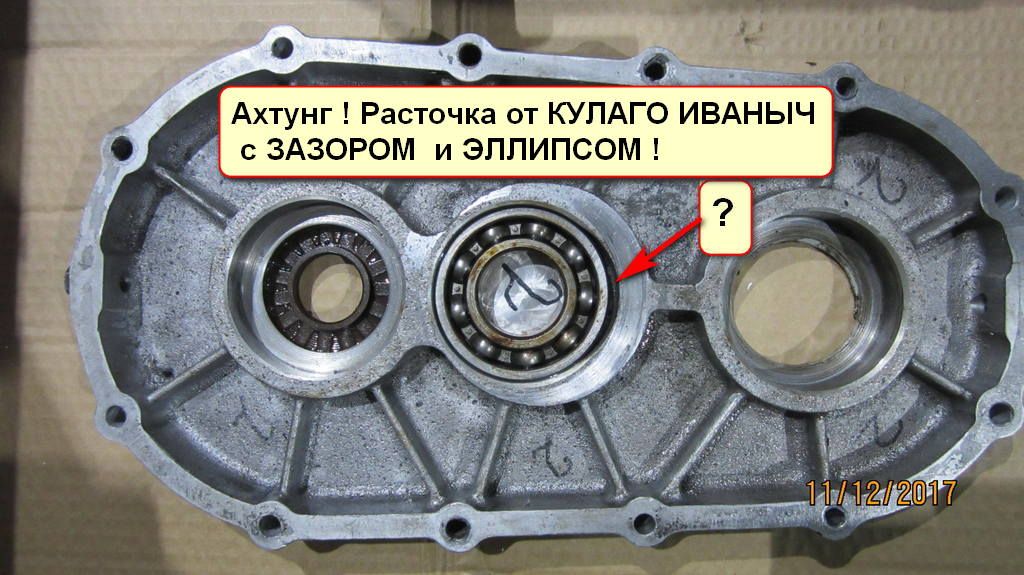

Sai.D сказал(а):
Про "болтается" и "со свистом" в твоем посту, где картинка - ничего нет.
  Sai.D , смотри картинку !  Большими буквами написано - с ЗАЗОРОМ и ЭЛЛИПСОМ .
   Загугли  - хто есть зазор .
Загугли- хто есть зазор .
Саша, милый человек! Ну не ври уж так усердно! Нет там зазора. Это исправление твоих обычных подлостей. Почитай внимательно, что мной написано выше про твои модели "чебурашки" за которые ты с меня взял 1000$.
И специально сделал отверстия, что бы обычные подшипники не встали.
Первый редуктор когда начали набирать межцентровое показал, что придется их подбирать из того, что производят.
И этот элипс не влияет ни на что. Так как подшипник вставлен в отверстие на 70% которое, ты лукавый не хочешь показать. Вынь его от туда и снова покажи фото.
Читай учебники "звезда" редукторного дела. Что не полная посадка подшипника допустима.
И раз у тебя как ты написал три рредуктора такого производства. То будь добр покажи остальные.
У меня к тебе да же неприязни не осталось. Только жалость.
Я ведь тебя нормальным человеком считал.
И редуктора у Миши не сломались. Ему просто понимаете шум не понравился. Не спорю модуль 3.5 для дизеля будет давать повышенный шум. Но это не критично.
А когда их у меня покупали, то все всё знали. И я об этом предупреждал. Потом прошел год и когда оказалось, что редукция 2.0 мала для Л15 мотора, то придумали повод их вернуть. Но не сильно понятно, ты здесь каким местом?

Zlinov сказал(а):
Нет там зазора. [highlight]Это исправление твоих обычных подлостей.[/highlight] Почитай внимательно, что мной написано выше про твои модели
  Кулаг Иваныч , Втемяшиваю  тебе в очередной раз .
Ты гений коммерции и изготовил ТРИ комплекта  шестерней с редукцией 1,4 - под дизель .   Корпус табе  сделали    под редукцию  1.4  - [highlight] вошла ИДЕАЛЬНО , всё по центрам [/highlight].
  [highlight]Просто ты в вопросах механики полный  НОЛЬ[/highlight] , ты даже ща не понимаешь ,[highlight] что в 3-х вальный  корпус другую редукцию не впихнуть .[/highlight]

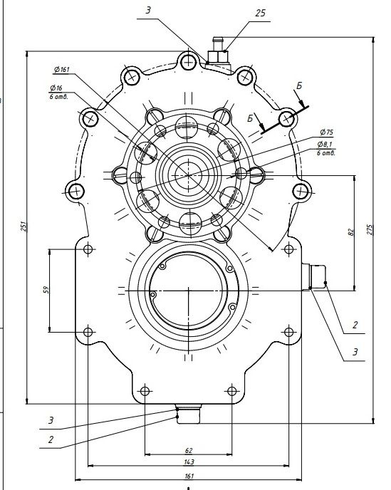

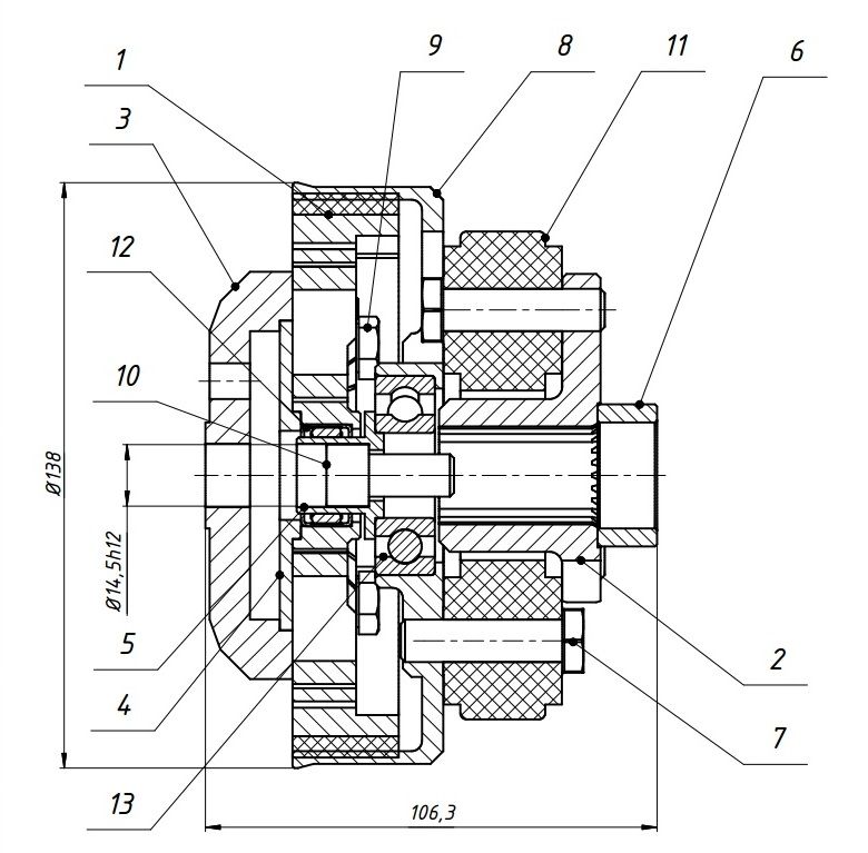

Решил разместить редуктор для БМВ который сейчас начнем делать.
Эта модель для серии 1100 и 1150.
Форма корпуса понравилась от ХИРТ.
Сцепление(сам диск сцепления) взят от ТЭЙК-ОФ
Плита разработана под эти позиции.
Вес редуктора надеемся получить самый оптимальный.
Включение сцепления на 2200 об мин. Это уже проверено.
На сегодня данная муфта имеет наработку почти 200 часов.
Выкладываю с целью критики для доработки перед выпуском.
Прошу высказываться только по существу.
mz
  Первым сгорит игольчатый подшипник на верхнем валу .
  Копировать над  брендовые  модели !
Украсть идею тож над грамотно - эт на стажировку в церковь к попам .
      При промышленном шпионаже необходим опыт , знания и интуиция .
    [highlight]Кулаг Иваныч , вы подбрили  немецкий тупичок " ГИТЛАР КАПУТ "[/highlight]
Эта муфта сложнее чем стыковочный узел на советской станции САЛЮТ 7 .
  Видать сам Леонардо НЕДОВинченный  творил чудо сие ?
mz
Что толку от формы корпуса ХИРТ ?
У ХИРТА  межцентровое  расстояние  по валам [highlight]90 мм[/highlight] .
У этой китайской копии межцентровое [highlight]82 мм[/highlight] .
  [highlight]Зачем копировать  - с целью  ухудшать и ослаблять  ?[/highlight]
    Конкретный борщ получился - предлагаю назвать :
        [highlight]  HIRT - ГИТЛАР - ZLINOV[/highlight]
