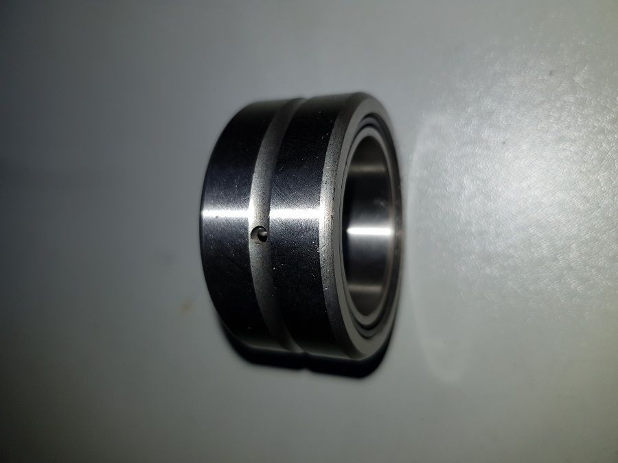

6208/С3. -кто понимает,подскажите этому конструктору почему не рекомендуется выбирать подшипник с такой маркировкой на редуктор с оборотами больше 3000
Вы считаете,что здесь я не прав?обоснуйте

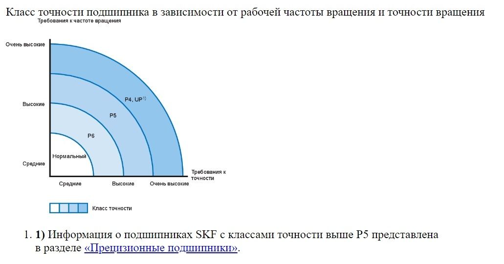

   В каком месте здесь над [highlight]ПОНИМАТЬ[/highlight] ?
[highlight]
Есть допуски  на каждый класс - все в цифрах и таблицах [/highlight]
Где и какие рекомендуют применять тож  картинка есть .
https://www.skf.com/ru/products/bearings-units-housings/principles/general-bearing-knowledge/tolerances/index.html
    [highlight]Классы точности подшипников[/highlight]
https://www.skf.com/ru/products/bearings-units-housings/principles/bearing-selection-process/bearing-execution/bearing-tolerance-class/index.html
Подшипники типа D повышенной грузоподъёмности
https://www.skf.com/ru/products/bearings-units-housings/super-precision-bearings/angular-contact-ball-bearings/designs-and-variants/high-capacity-d-design-bearings/index.html
https://www.skf.com/pages/jsp/catalogue-table.jsp?id=tcm:56-291700

[highlight]  Там таблица и допуск в микронах - сразу видно на сколько микрон увеличиваются  зазоры  в зависимости от класса  .[/highlight]
   Вопрос  : Сколько было случаев когда в редукторе  легли подшипники , а шестерни   могли отработать ещё  такой же ресурс  по времени ?
  Случаи когда редуктор работал без смазки  или с малым  объёмом  масла не рассматриваем .

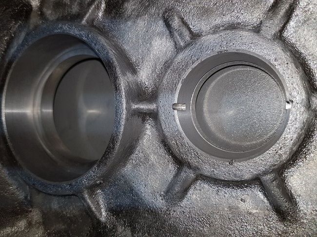

Молодой человек! :) Где Вы увидели в наших изделиях обороты выше 3000 об мин на вторичнов валу?
А если Вы заметили, на фото именно подшипник 208-й серии со вторичного вала.

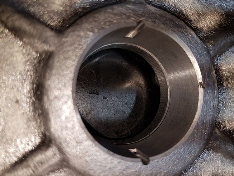

Кстати подшипники которые у меня стоят на нижнем валу другие. И один вообще не шариковый теперь.
А вот редуктора которые я делал с начале 2003 года и ставил в них немецкий ФАГ с тепловым зазором С3, работают в Иркутске до сих пор.
И если зайти на мой сайт. Который работает с 2005 года. Там есть фото, что я ставил.

Подача масла на игольчатый подшипник, без всяких сверлений вала и заглушивания отверстий.
В подшипнике есть отверстие для подачи смазки.
В корпусе делаем канавки для подачи.
