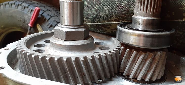

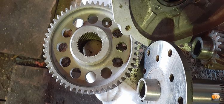

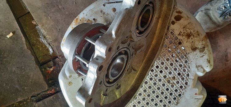

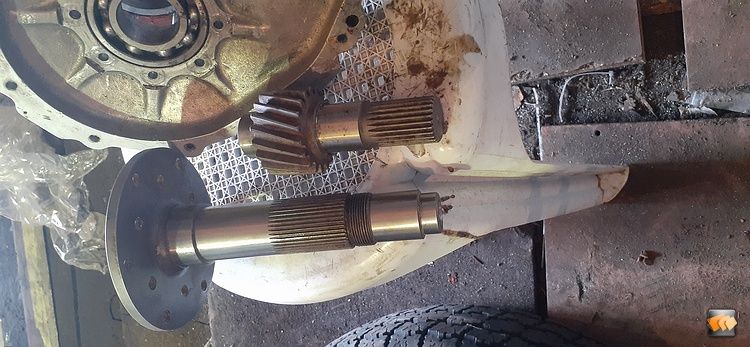

всем привет, приобрёл сил установку с хонда д15, чей и кто делал редуктор не известно, похож на ред. Русака но Русак говорит что валы не его т.к. шлиц мелкий а у него крупный, вопрос может кто знает производителя. Разобрал редуктор с целью профилактики, отработал часов 30, вызывает опасение люфт в шлицах на вторичном валу и вторичной шестернёй, посмотрите на видео и скажите критично это или сойдёт?редуктор1.mp4
mz
Заблокирован
Люфт на шлицах и как вариант шестерня отвернёт гайку , а гайка потом начнёт пилить роликовый подшипник .
Так накрылся редуктор Русака - первые фотки в этой ветке .
Шлицы будут работать пока их не склепает момент инерции пропеллера - если газами работать плавно (не в режиме отбойного молотка ) шлицы проживут дольше .
Смазки в него лить над побольше - игольчатый подшипник смазывается почти никак .
Если уровень смазки аж выше верхнего вала ( пробка на фото ) - тогда смазки хватит .
Ржавчину убрать над с шестерней - уложит подшипники досрочно .

Как Вы думаете, хромирование шлицов поможет?
Собирайте на этих шлицах и гайку приклейте покрепче .
Хром мож и добавит несколько часов - даж если нарастить под прессовую .
Если у большой шестерни нет центровочного пояса. На фото видна только одна сторона шлицов на ней. Но судя по выходному валу этого пояса нет.
Это говорит о том, что так вообще делать нельзя. Шлицами шестерню не сцентровать. А это в свою очередь значит, что нет нормального сопряжения эвольвенты на зубчатой паре . И исчисляться это значение будет десятыми долями миллиметра.
А если она еще и болтается, то можете просто это выкинуть.
Единственный вариант менять вал и делать конус. И в шестерне делать конус. Но тут тоже вопрос . Что бралось за базу при шлифовке зуба на большой шестерне.
Да же если заложить в зуб ролики, и зацентроваться от них. То и это может не дать точности.
Лучше выбросите.
Эт чья-то очень древняя разработка редуктора
Ничё не над выкидывать?
Сверлите по диаметру твёрдосплавным сверлом 4-е отв Ф 5-6 мм ( круглые шпонки , сверлить в сборе вал -шестерня ) и прессуете с натягом улучшенные штифты .
Сотню часов такой ремонт ещё откатает .

По внешним признакам обработки этих шестерен есть все основания полагать,что делались они на специализированном оборудовании.И достаточно хорошем.Посему возможно и термообработка качственная.
Люфт со шлицов убирают несколькими способами.
1.Это через внутреннее отверстие раздуть вал роликом.Сложно.Но в авиационных редукторах применялось
2.Напылением или покрытием.У нас на авиаремонтном покрывали на шлицы хром через медь.
По гайке.Самый простой вариант-на валу на резьбе пропилить два паза паралельных и на гайке сделать две резьбы М6-8 и таким образом законтрить
