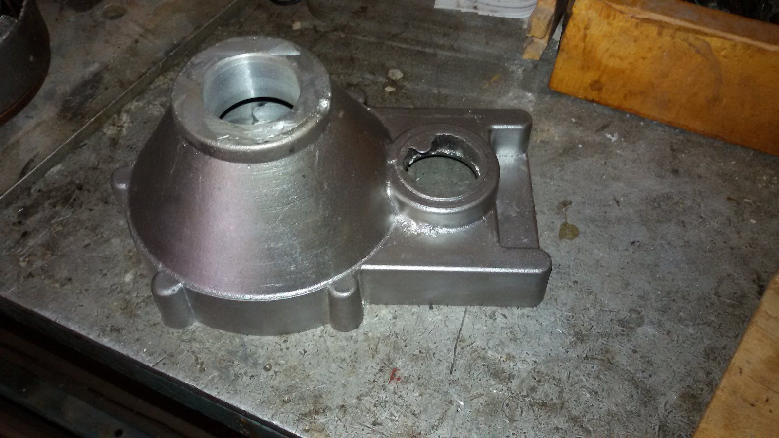

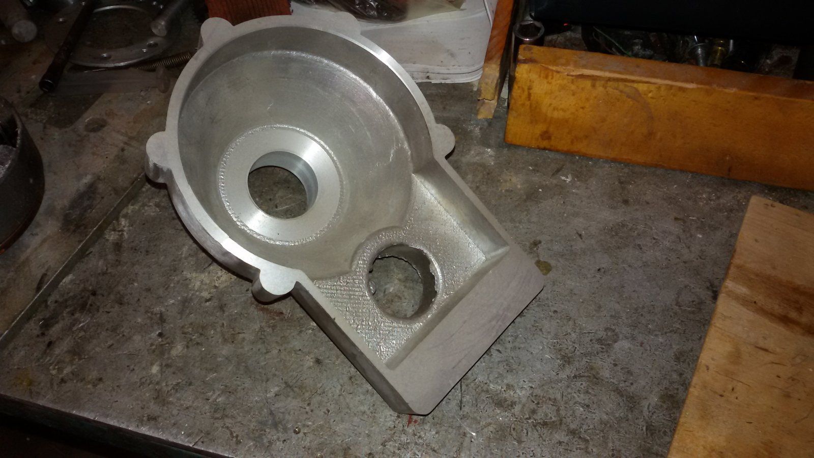

Кому интересно,могу поделиться такой отливкой МЦ-95мм,стенка позволяет уменьшить на 3мм,редукция соответственно 2.62-3

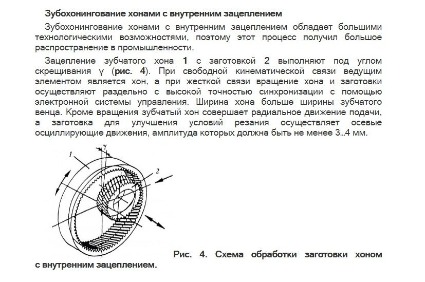

Кулаго , ты реально гептилом надышался в армии - когда алюминиевыми кружками черпал из цистерны и заливал в ракету ?
Хонингование - эт финишная обработка и выполняется на отдельном станке .
Што такое КВАЛИТЕТ - ты по русски смысл этого слова знаИш ?
