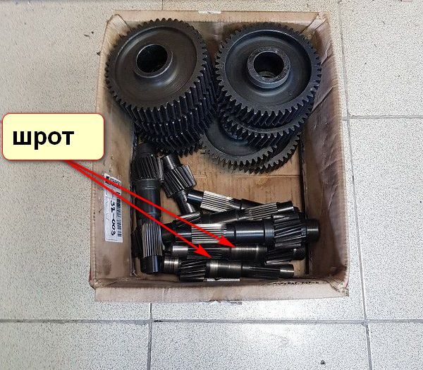

Полюбуйся как шлифует REISHAUER -500 .
Зачем в этой коробке валяются бэушные валы - для массовки типа ?
По какой причине пришлось их выкинуть ?
Смотри на стрэльку на картинке - прапор Иваныч .
Вот, этого, что точит эти валы. У него на 1000 мм по индикатору на контрольном валу.
Этот на котором они выставлены ? Ты реально сотку от микрона не понимаешь как отличить ?

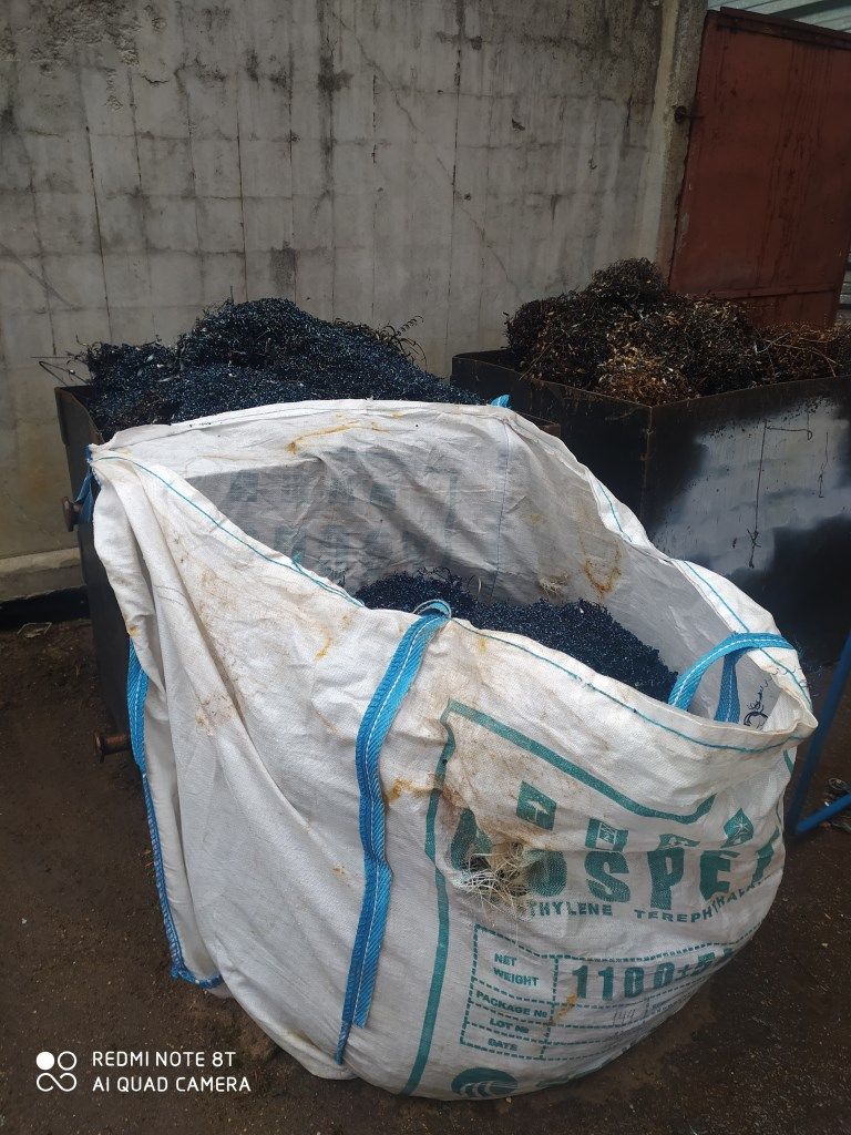

Ну а пока будете читать,сфотографирую пояснение к написанному-тот объем стружки,который приходится вывозить с работающего предприятия каждые две-три недели.

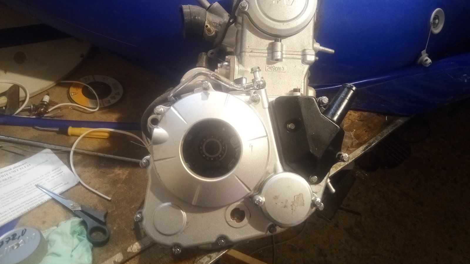

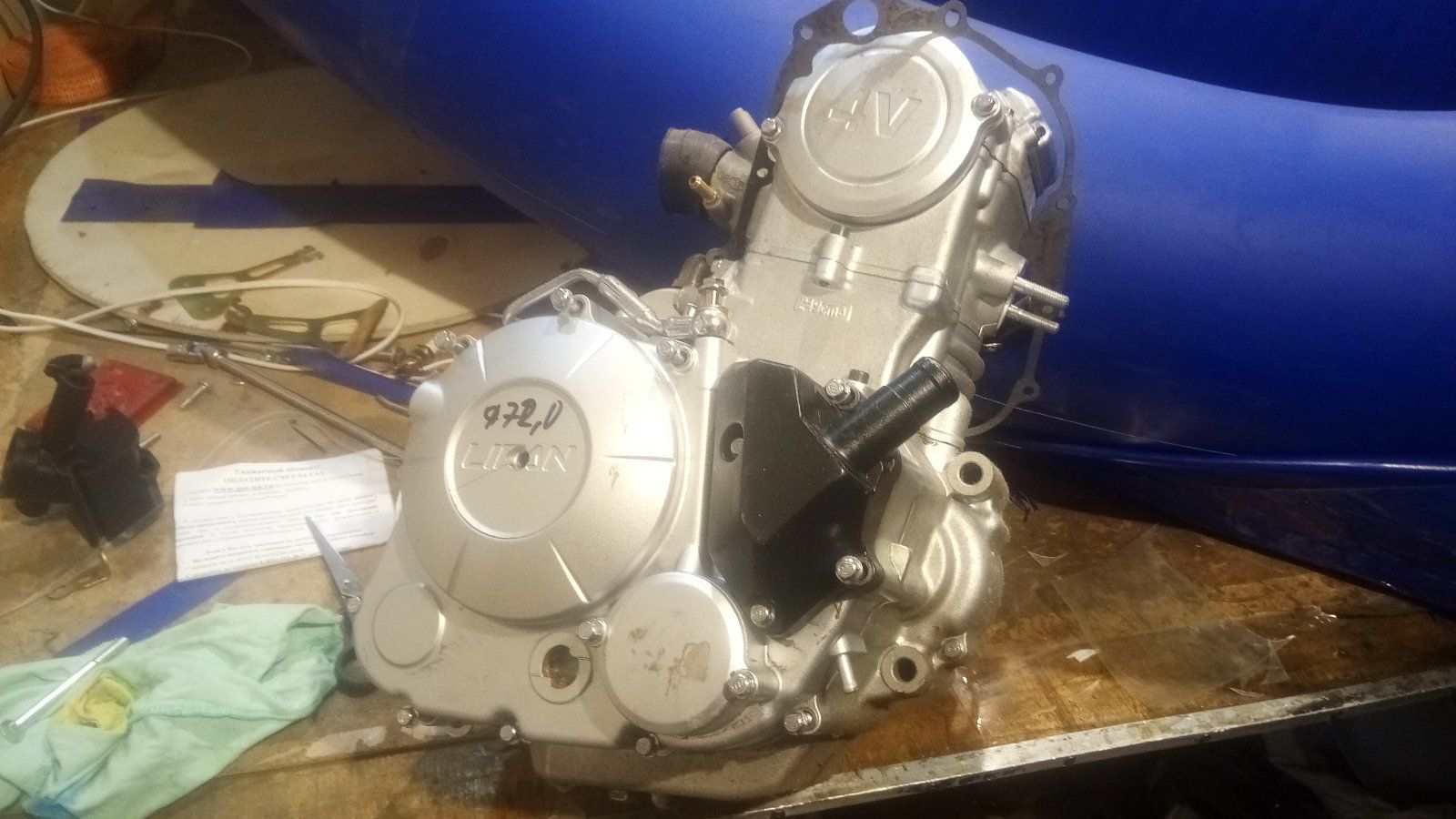

А фотографий второй стороны мотора нет, я так понимаю. Там, где моторная передача 1:3,1 выход имеет.
У мотора вообще такой стороны нет, где имеет выход моторная передача. Нет и её фотографии.
Первая сторона, она же правая, показана на фото. На второй, левой стороне, генератор и ведущая звёздочка главной цепной передачи.
Между ними была коробка передач, которую я выпотрошил.

Странно, у моего мотоциклетного мотора, вторая сторона есть. Она же левая. И я даже смог её сфотографировать для того, что бы понимать от куда "ноги растут"
И именно от туда, с того места и начинался мотор в качестве двигателя для ЛА. А на правой стороне моего мотора, написано Honda и есть пробка. Всё. И по этой правой, вообще не скажешь. мотор ли это или компрЭссор.
Спасибо. понял. Нет фото левой стороны. Там где 1:3,1 получить можно. Интересный агрегат :)

Левая сторона у мотора есть, и сделать фото её не проблема. Но на левой стороне нет ничего интересного. Ведущий вал коробки, на котором сидит зубчатое колесо моторной передачи, на левую сторону не выходит. Ведомый вал коробки там есть, но он не соосный с ведущим, и сильно смещен. Ведомый вал, я решил высунуть наружу через правую крышку, для чего и прорезал в крышке отверстие. В отверстие вставлю стальную втулку с подшипником и сальником.
Мотор типовой мотоциклетной конструкции, Лифан-177, у него есть прототип от Хонды, или ещё кого-то. Мотор продается новый, отдельно от мотоцикла, в качестве запчасти. 250см3, 4 клапана на цилиндр. Мотор впрысковый, но без деталей системы впрыска, это всё я сам сделаю.

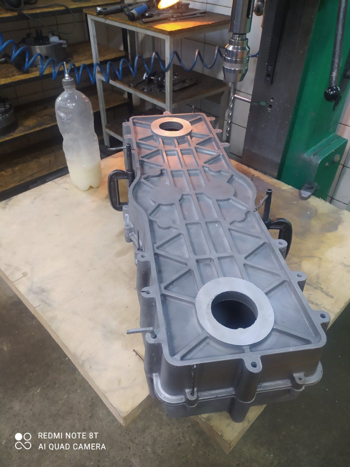

Запустили в работу новый редуктор.ременной.Межосевое 670мм
Это его корпус.
Передаточное в самом корпусе планируется 1/1.
но на выходе,на винте практически любое.первый ставим на Хонду тип Л с передаточным 1/2,4
Основное преимущество-ресурс.Ремень работает сразу на пониженных оборотах -2-2,2тысячи.Защита от ультрафиолета,грязи,льда,жесткость.

Вес будет не большой для такого литья. Для 300 сильного мотора, и с таким межосевым, даже если 30...40 кГ, редуктор в сборе, это отлично. Главное надёжность и ресурс. Это будет основным по мере наработки.
Нагрев. Греется ремень, факт. В замкнутом объёме, если корпус будет аккумулировать тепло и скидывать, проблем будет меньше. Видел сто лет назад, на каком то импортном агрегате, воздушное принудительное. И с небольшим сечением.
Достаточно организовать продувку от набегающего потока, но с фильтром низкого сопротивления.
Ну и из моего опыта....
Окно осмотра внутренней поверхности зубьев.
Пробка слива конденсата или последствий потопа :) Можно отстойник. А можно сразу с системой охлаждения объединить.:)
На силовых зубчатоременных передачах, автоматические натяжные ролики, с пружинами, могут снижать ресурс ремня. Тем более два ролика. Надо поискать информацию, насчёт обеспечения постоянной натяжки такой трансмиссии. Здесь, я так понял, ролики именно фиксированные с предустановкой. А значит, на усмотрение конструктора конечно, контрольное отверстие для проверки натяжки, нажимной моментный ключ, типа стержень. Вдавливаешь ремень на прямой ветви и он ощёлкивает усилие натяжки. Ременной привод ГРМ, это не совсем подобная система. Тут усилия в разы. Можно придумать на одном из натяжных роликов шкалу. Но... не представляю как это сделать.
