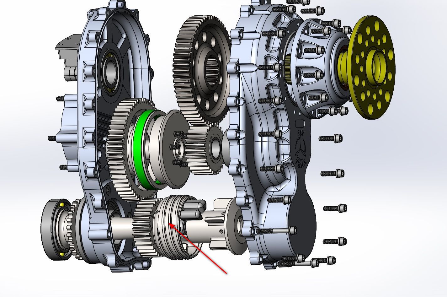

А нижняя часть правее шестерни на рисунке, это какой-то маслонагетатель?
Мотор имеет такую конструкцию , что когда сняли крышку - половина шестерней оказалась без
опоры на подшипник . В корпус редуктора пришлось впихнуть всю эту бижутерию которая была под крышкой мотора
и шестерней добавили + валов . Предыдущая версия была 2-х вальная .

Вот, меня и интересует, что это за бижутерия, обозначенная красной стрелкой?
Полагаю, винт Архимеда нарезан поверх демпфера крутильных колебаний. В зазоре крышка - демпфер -эластомерное уплотнение промежуточного вала (зеленое колечко) получился винтовой насос для подачи масла на верхние "этажи".
1. Привык знать, а не гадать.
2. А теперь, оказавшись за крышкой . . . ???

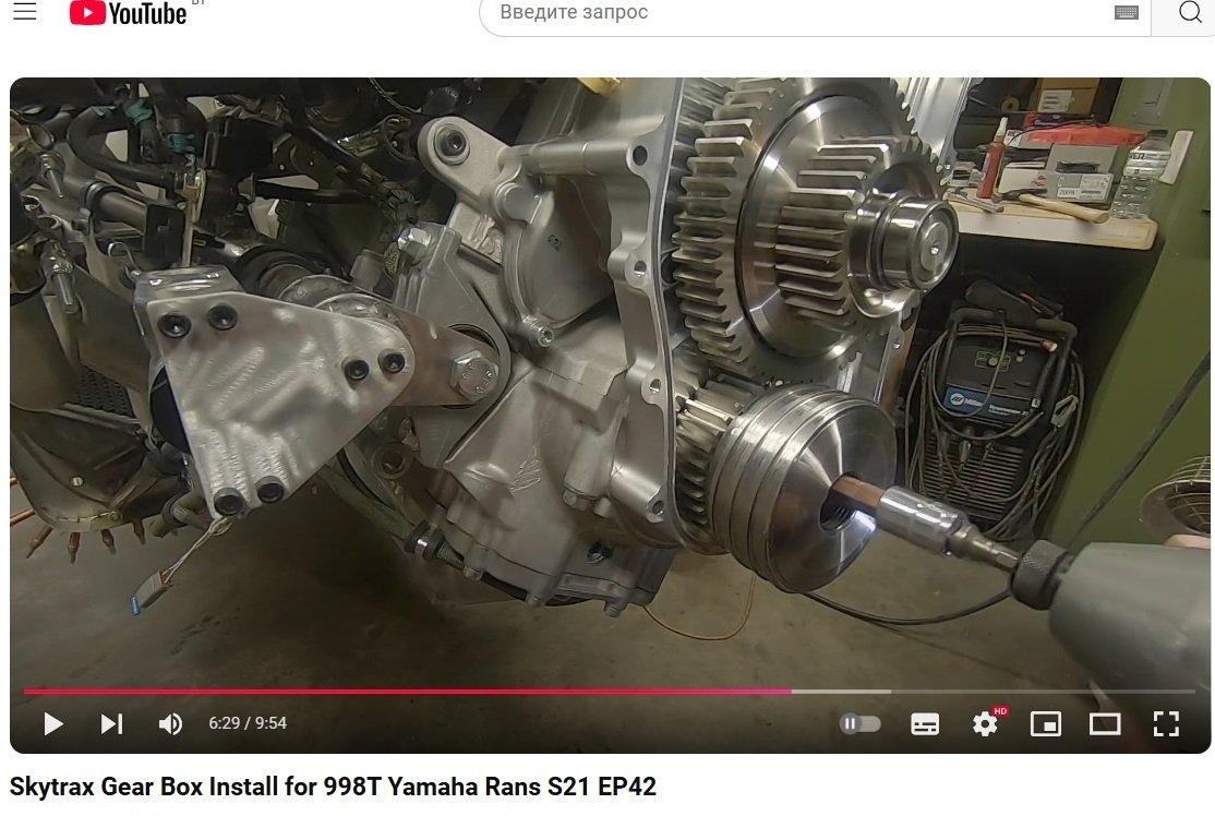

название ролика на картинке
Мож смазку закачивает в эту железяку .
