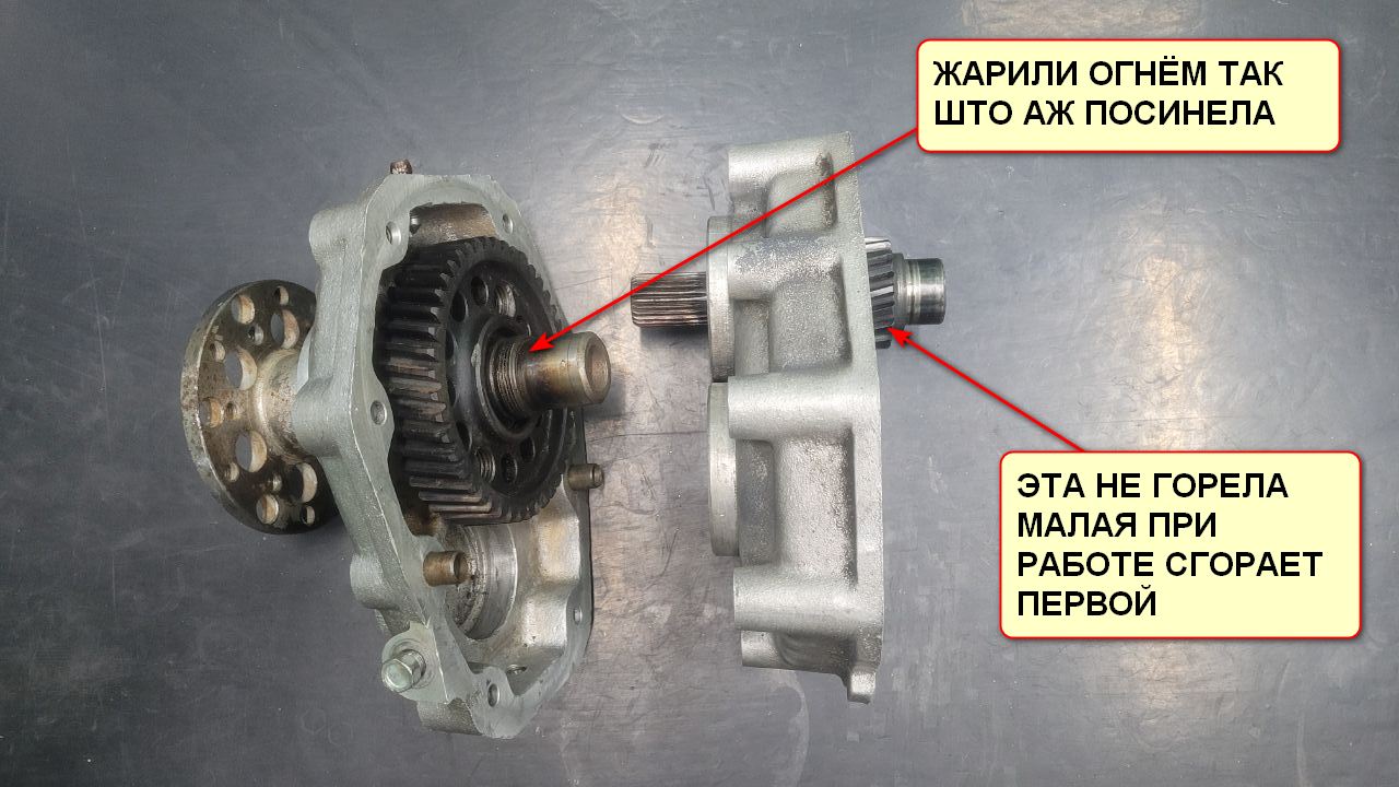

Предъявите ПОРТРЭТ редуктора который гарантированно накрутил пропеллер на аэролодке
в течении 1 000 часов или 60 000 минут .
Физику над было в школе учить ...
Какой ресурс мотора в часах на аэролодке и через сколько часов мотор превращается
в ведро с болтами при 6 000 об/min ?
Спалили шестерню при попытке снять с конуса .

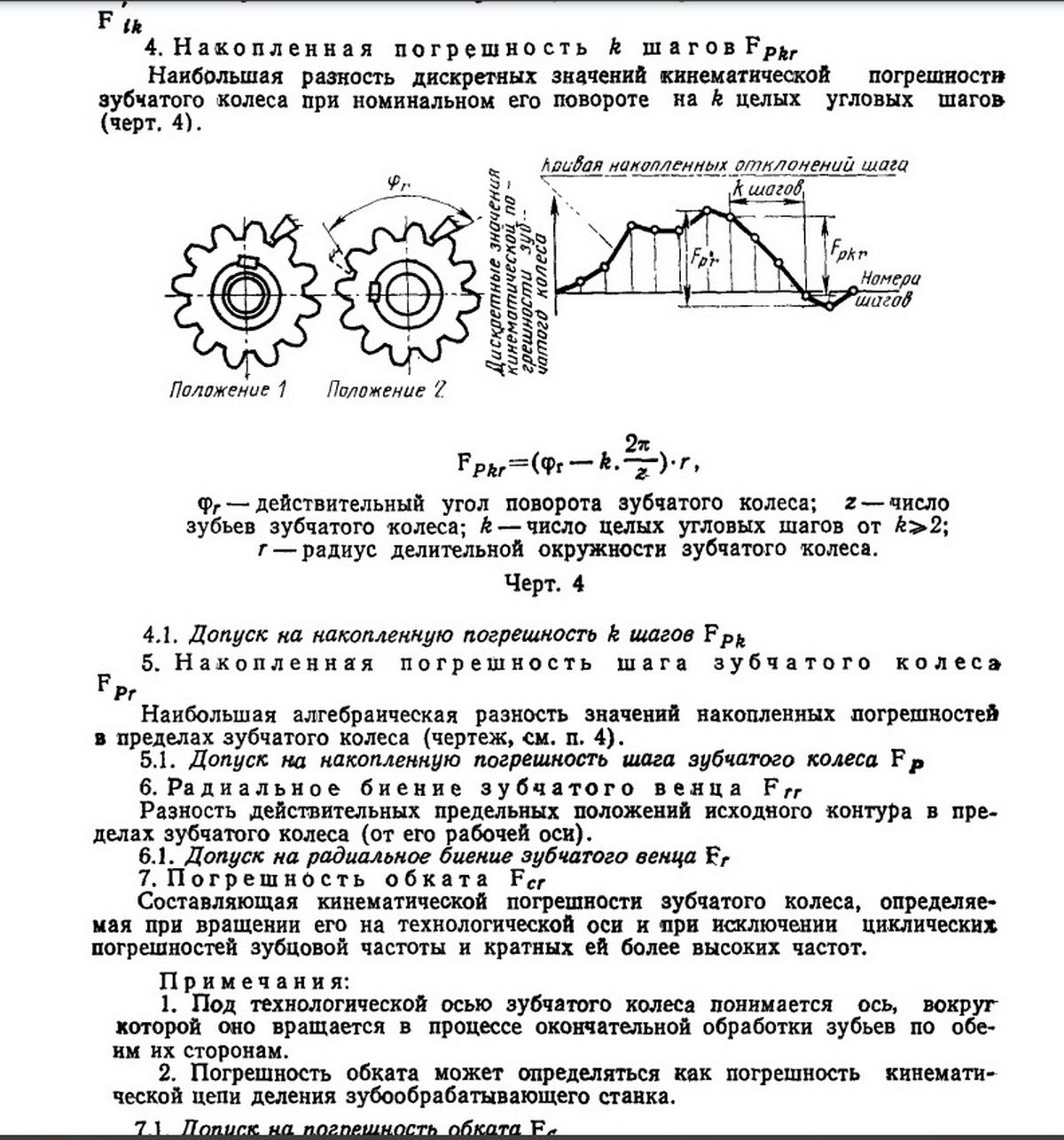

mz
Я спрашиваю сколько должен быть оптимальный люфт (тепловой зазор?) в шестернях на НОВОМ редукторе, сколько он допустим
Всё элементарно , в таблице 13 подробно для каждого диаметра и класса точности
Боковой зазор в МКМ

Хорошо спасибо. Я не знаток классов точности шестерен или межосевых расстояний, поправь меня если что. Моя прикидка для межосевого 90 мм и редукции 3 малая шестерня 22.5 мм диаметром. Если на ней самый большой зазор (самая малая точность?) 220 микрон из указанной таблицы, то на радиусе 48 мм окружной люфт должен быть не больше пол миллиметра. Тогда на конце винта 1.70 максимальный люфт меньше 9 мм худший вариант. Средний видимо 5мм как я и упоминал из практики. Хорошо, если скажем боковой зазор на новом редукторе в 2 раза больше максимально указанного в этой таблице для 6 класса, 440 микрон, как это отразится на КПД, ресурсе, шумности работы и прочее? Боковой зазор больше указанного в таблице это брак или допустимая норма?
mz

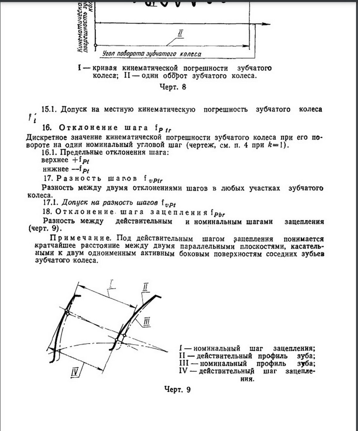

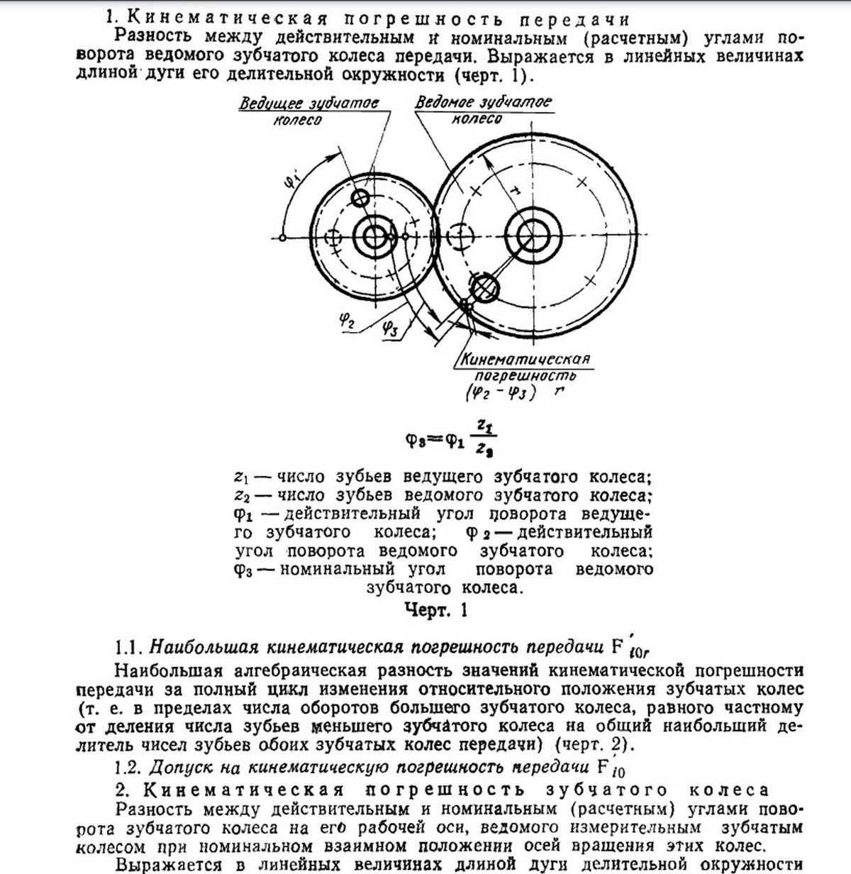

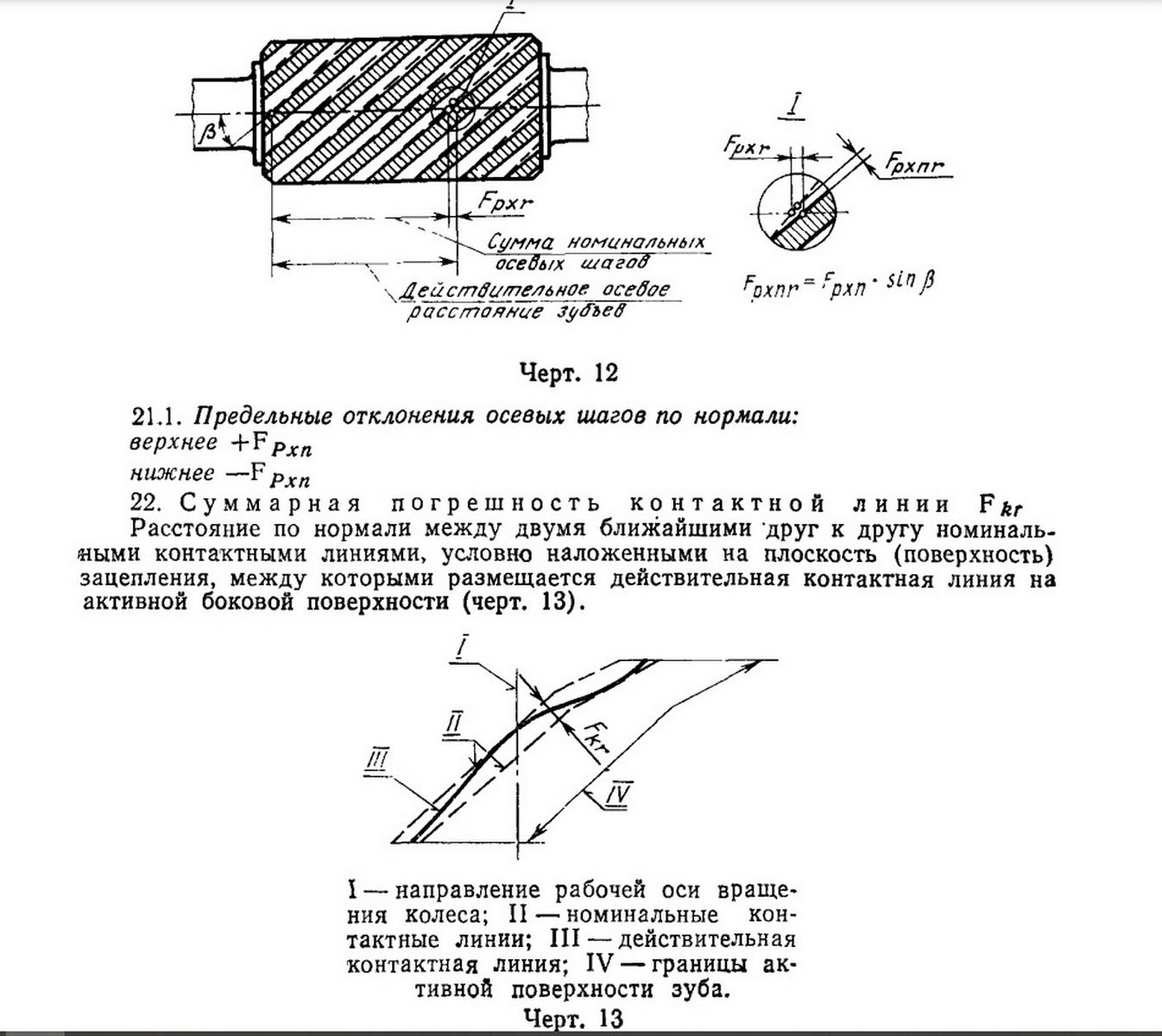

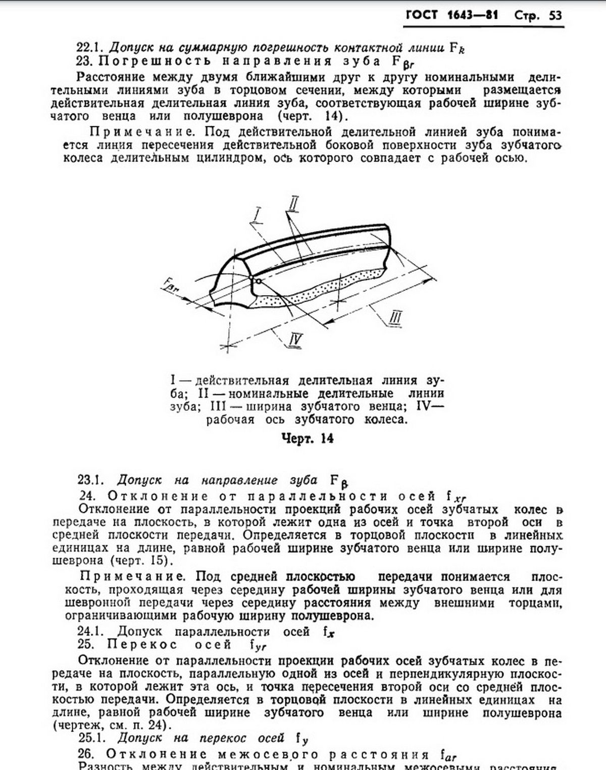

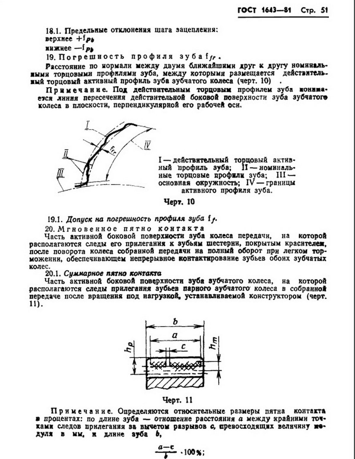

Ещё есть таблица 14
ещё есть допуск на плавность хода
Редуктору пропеллера этот боковой зазор - как мёртвому припарки и на ресурс он вааще никак не влияет
Если эвольвенты работающих поверхностей сделаны точно на двух шестернях - заднюю или нерабочую часть
зуба можно запилить хоть с двойным зазором и на ресурс эт никак не повлияет . На резонансе или проходных оборотах
шестерни будут красивее и громче звучать сообщая дураку звуками , што над прибрать или добавить газов .
Не там проблема с ресурсом в 1000 часов потерялась
В этой жизни вопрос с гарантированным ресурсом этим парням решить не судьба .
На схеме намалёвано как допуски считать .
mz
Зачем тогда их считать если на ресурс не влияют
На плавность хода влияют на который тоже есть допуск .
Открываем допуски и смотрим сколько там параметров для шестерни
Есть парни которые никогда этих допусков в глаза не видели и
изобрели методику як уткнуЦь шестерни на кривые после термички шлицы
через 8-мь оправок и получить точность в микронах выше чем У швЭйцарских часов .

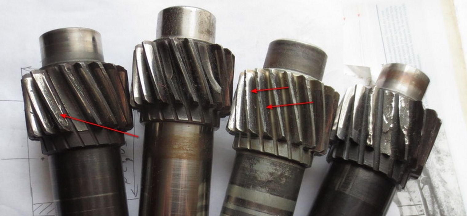

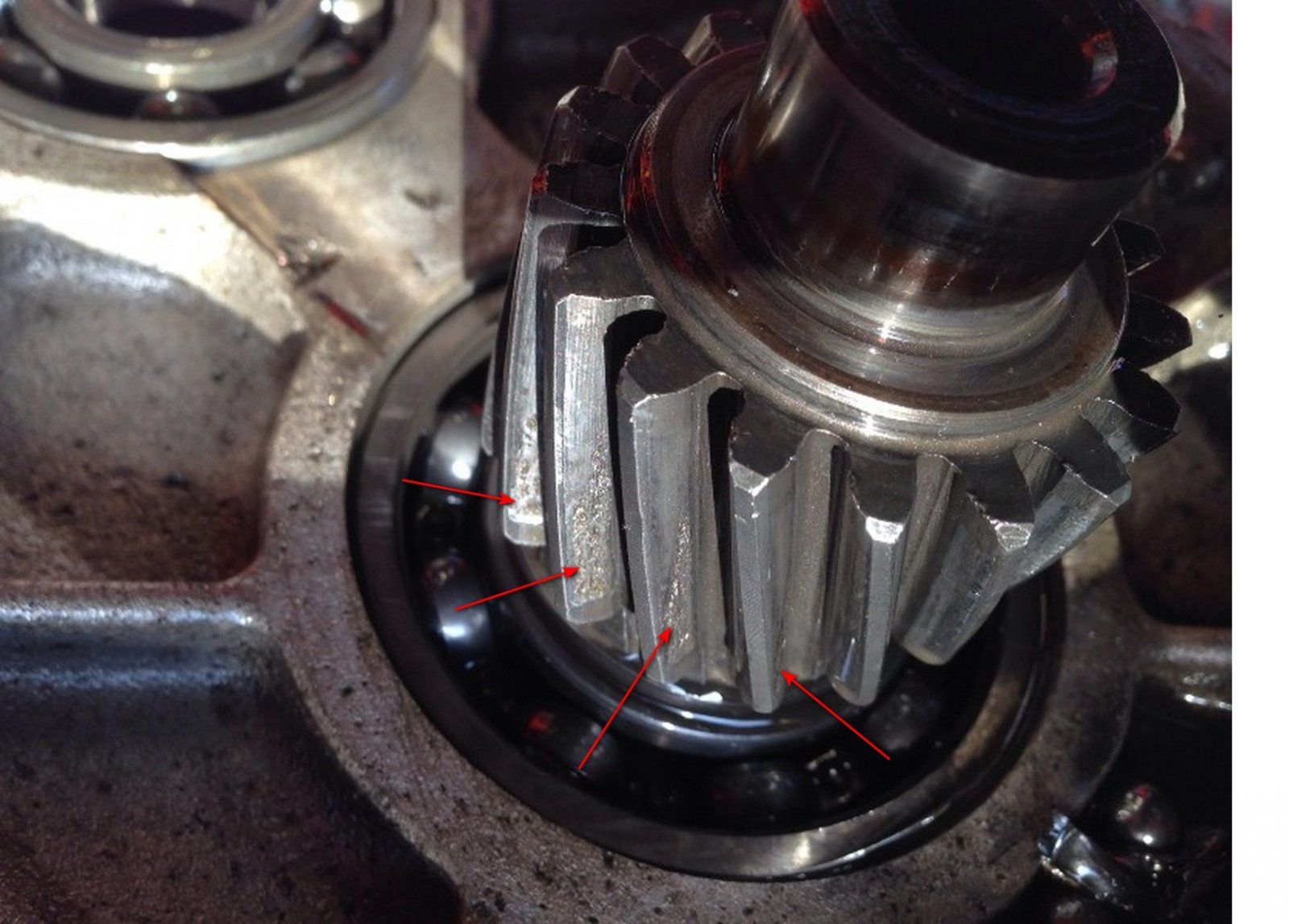

Вопрос : Были в реальности редукторы собранные Черновым которым удалось отработать гарантированную 1000 часов
как эт заявлено в паспорте ?
С геометрией и пятном контакта как на картинках шестерни 1000 часов намотают ?
Такая картина с износом была всегда и за 20 + лет никаких изменений .
Контролируй - не контролируй , гарантируй не гарантируй , а реальный ресурс железа от
рекламных заявлений никак не изменяется .
