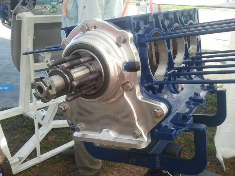

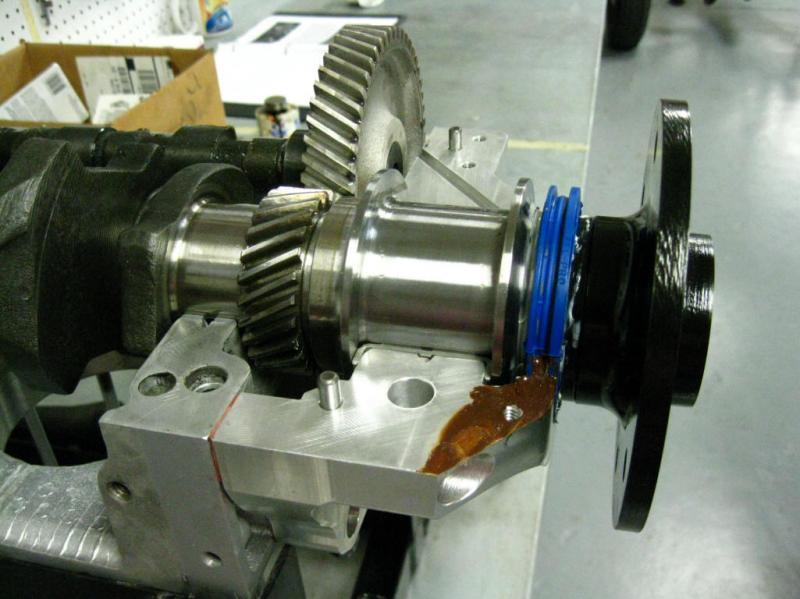

Если не ставить редуктор, то нагрузка на коленвал будет продольная.  Это сильно плохо?
Кто и как устанавливает винт без редуктора?
Никто не ставит, видимо. В штатах так делают:
Двигатель Корвейр. В принципе тот же жук только раздутый на 6 цилиндров
    11,3 КБ · Просмотры: 198
    89,4 КБ · Просмотры: 166
    59 КБ · Просмотры: 211
Также, как и в авиамодельном моторчике, Если КВ на шарикоподшипниках,они воспринимают и осевую нагрузку, сколько-то теряя при этом в ресурсе.
Фланец на вал, винт на фланец.  Так устроен и знаменитый М-11🙂

Здесь кто-то уже создавал подобную тему, там даже эскизы были. Я считаю что не помешало бы на картер сделать объемную крышку типа колокола редуктора в которую будет установлен радиально- упорный подшипник а внутри разместить упругую муфту.
