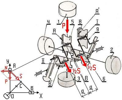

Исходный сайт автора конструкции RVD уже не действует, но "интернет помнит" 🙂

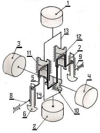

Итак, первый механизм:

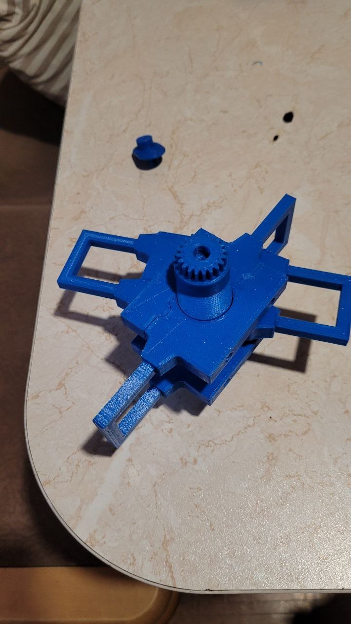

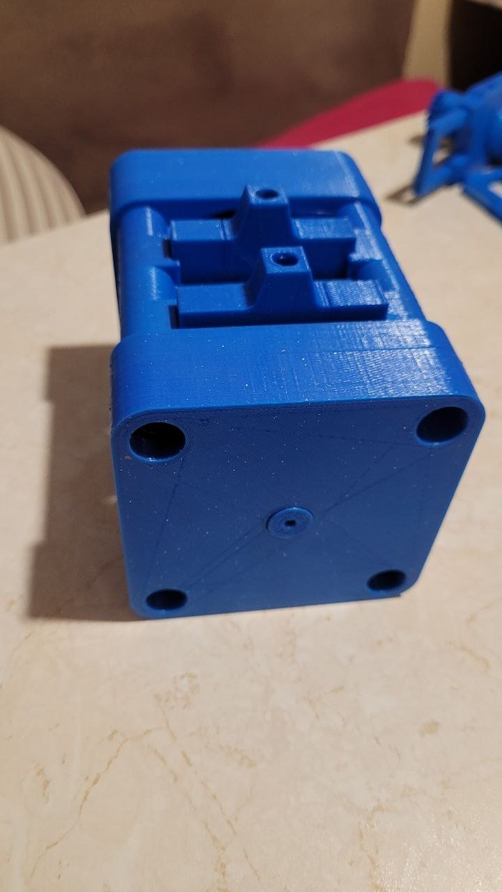

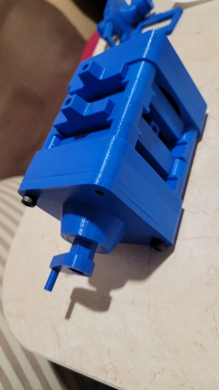

Практическая реализация:

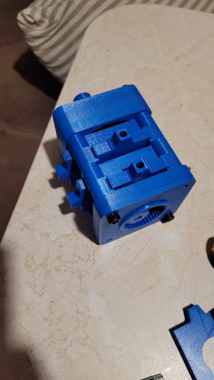

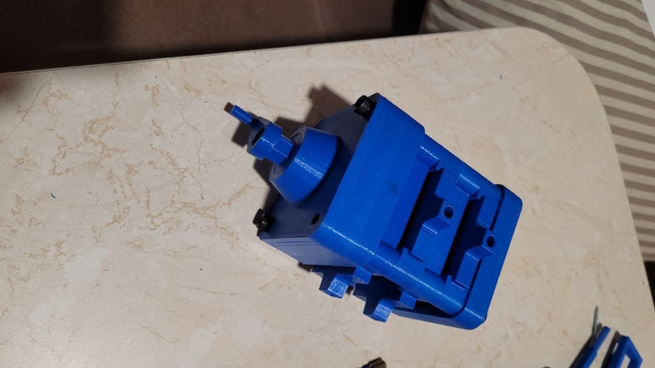

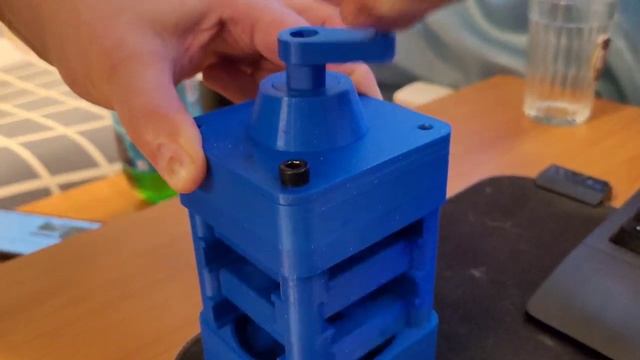

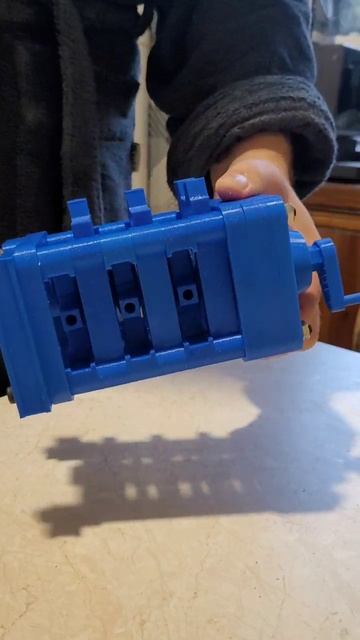

о, что получилось в итоге:
И оно даже крутится)

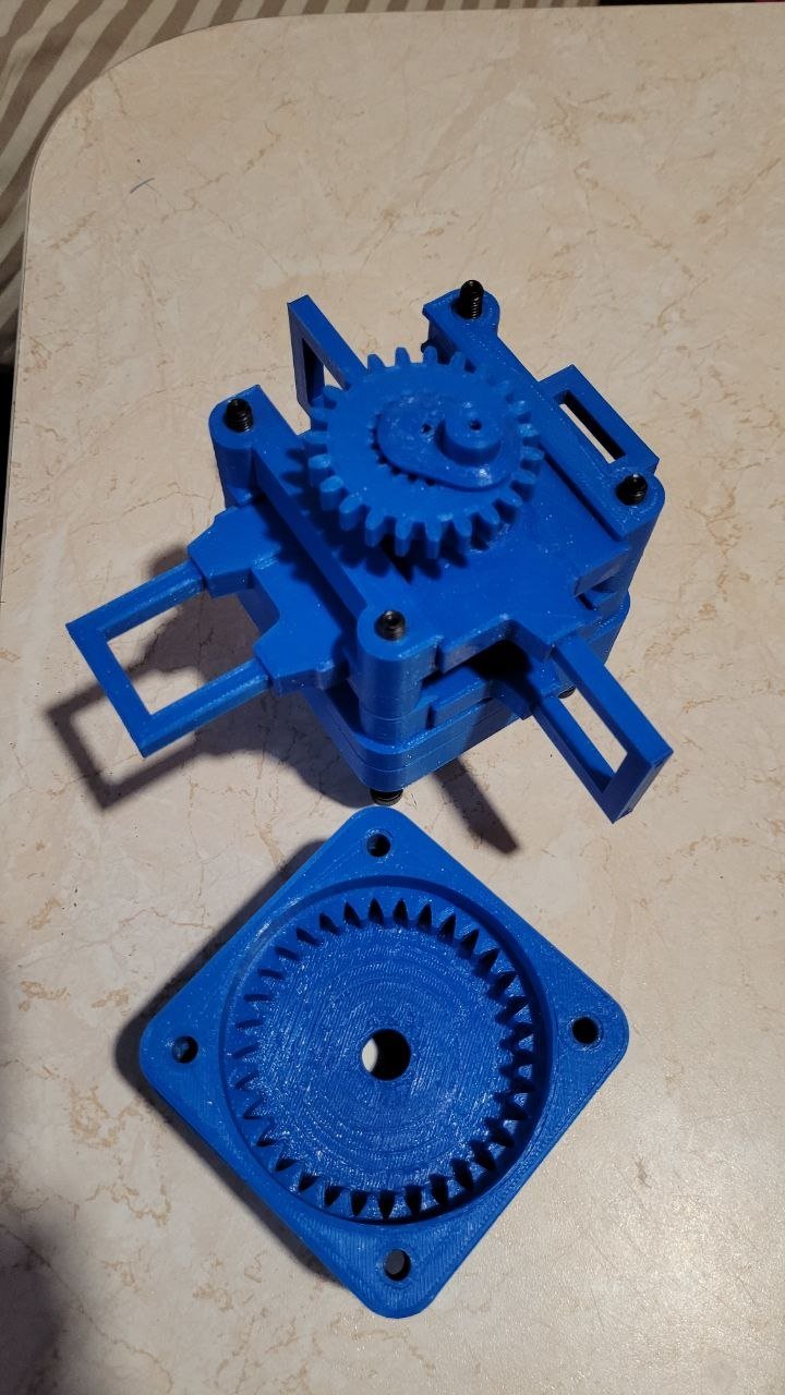

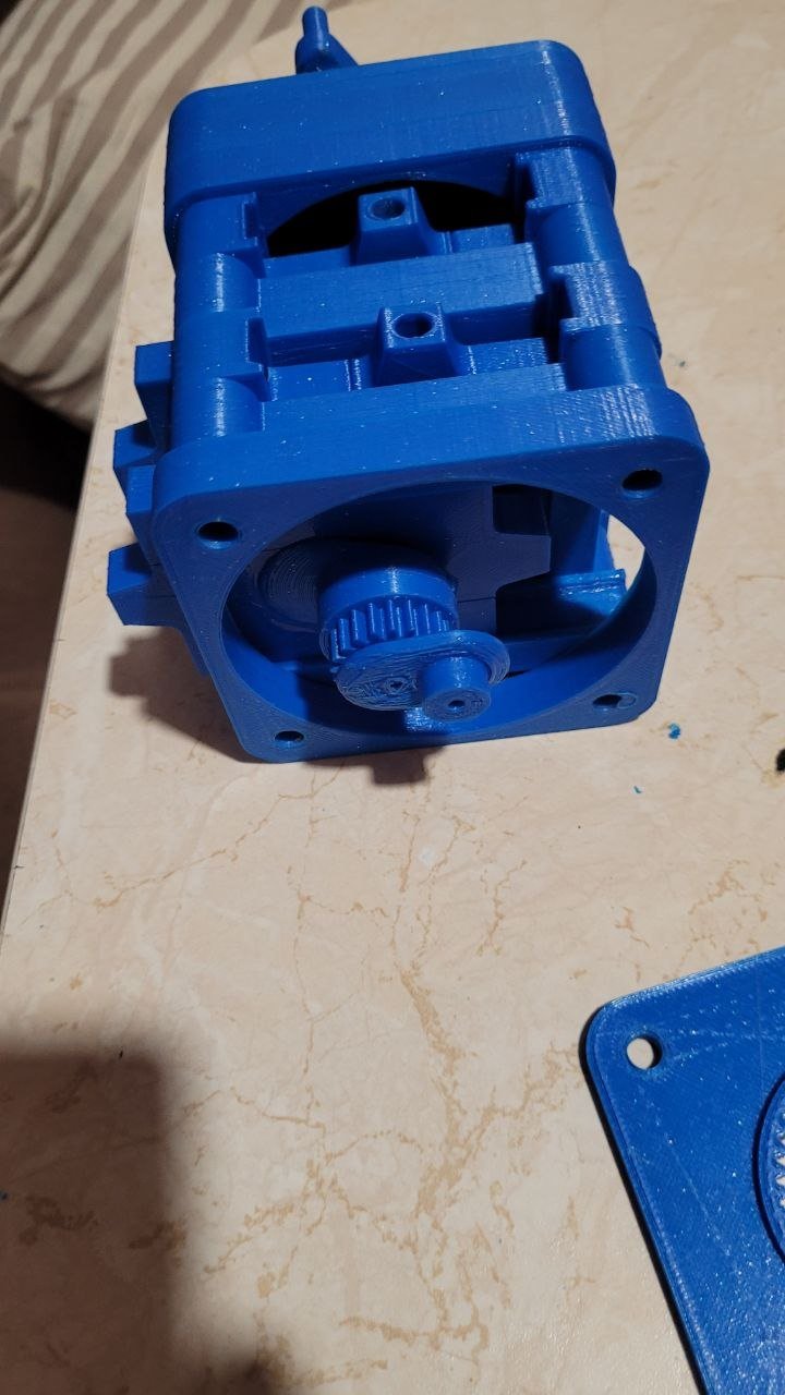

Некоторые выводы по результатам:
Схема в целом - работоспособна и может иметь практическое применение. Что бы тут злые языки не писали)
Зубчатая пара на заднем конце ПКВ, в принципе, не требуется. Без неё - тоже все крутится и не перекашивает.
Противовесы - пока снял, в макете без подшипников между ними и корпусом - слишком большое трение. В реальном образце - передний противовес надо делать с роликовый подшипником по окружности, а задний - или также, или с консольным валом. В любом случае, подшипник для шейки ПКВ в противовесе - должен иметь радиальную подвижность, что бы не создавать избыточную связь.
Для сохранения межцентрового расстояния зубчатой пары редуктора (т. к. зазоры в макете довольно большие в силу ограничений 3д печати) - добавил "поводок" - кривошип между выходным звеном редуктора и ПКВ. И второй такой же, с заднего конца ПКВ, что бы ограничить радиальное перемещение ПКВ.
Хотя и без них тоже работает.
С этими изменениями, макет поворачивается существенно легче. Если "поводки" снять - то ещё легче, но заметно ухудшение работы пары в редукторе (вывод - если суммарные зазоры в ползунах и шейках ПКВ уменьшить - "поводки" не нужны).
Действующий макет бесшатунного силового механизма ДВС
Действующий макет бесшатунного силового механизма ДВС Shorts канала «Roman Mavrichev» на RUTUBE.ПыСы: исходники модели и сетки для печати - доступны всем желающим на гитхабе:

Некоторые выводы по результатам:Схема в целом - работоспособна и может иметь практическое применение. Что бы тут злые языки не писали)
Покажи как руками толкаешь поршни, чтобы вал закрутился.
