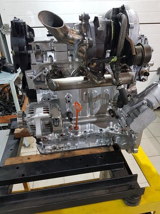

Именно об этом "страхе" я и говорил выше 😂 . Вес как у "тепловоза". Весь ПОЛНЫЙ комплект электроники авто. Без нее не запустили. Все стоит блок управления, блок реле,блок БСИ, ЧИП с иммобилайзером, ЕГР, и еще панель приборов скорее всего в салоне "родная" от авто всунута. И мотор этот не мой. Это 1.6 НДИ т 16-ти клапанный. Там два распред вала и их не "ломает". Я работаю сейчас 1.4НДИ с турбиной от 2.0 и без интеркулера.
Слово ломает так и быть расшифрую.
У них буржуи делают кулачки методом посадки на шлифованный вал. И при любых не корректных нагрузках их сворачивает! Что бы не гнулись клапана.
Лексия или КТС (программы которые работают с этой электроникой) пишут, что синхронизация не нарушена. Мишень на шестерне распредвала стоит как нужно. А фазы другие становятся. Программа коррекции ХХ это убирает. А на нагрузке ВСЕ! А мотор заводиться и работает без нагрузки(винта) как "часы". А с нагрузкой, и просто установленным винтом ХРЕН🙂.
Я над этой дуркой все лето бился. Визуально распредвал не видно особо, что ему кирдык. Всего 4 штуки накрылись.
НО РЕШИЛ😆.

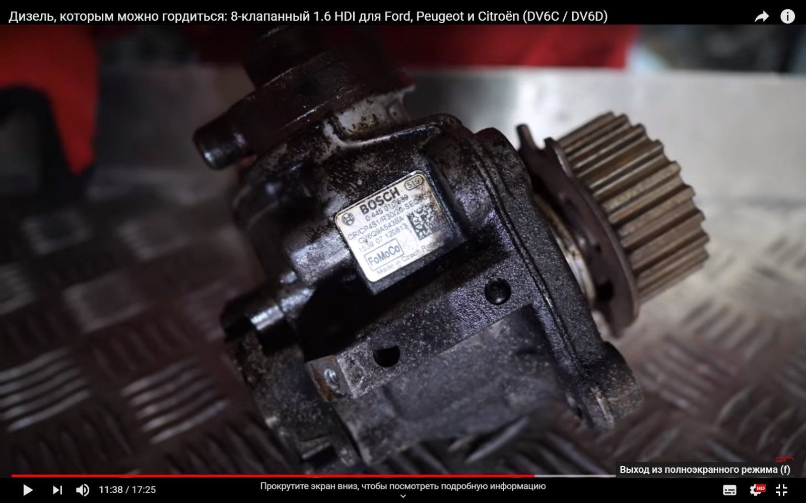

Смотрим на ютубе кино где есть инфа и по клапанам , кулачкам и насосам - собирать информацию над из разных источников .
Есть модели этого дизеля с проблемами - эт от года производства и мощности + с насосом не попасть

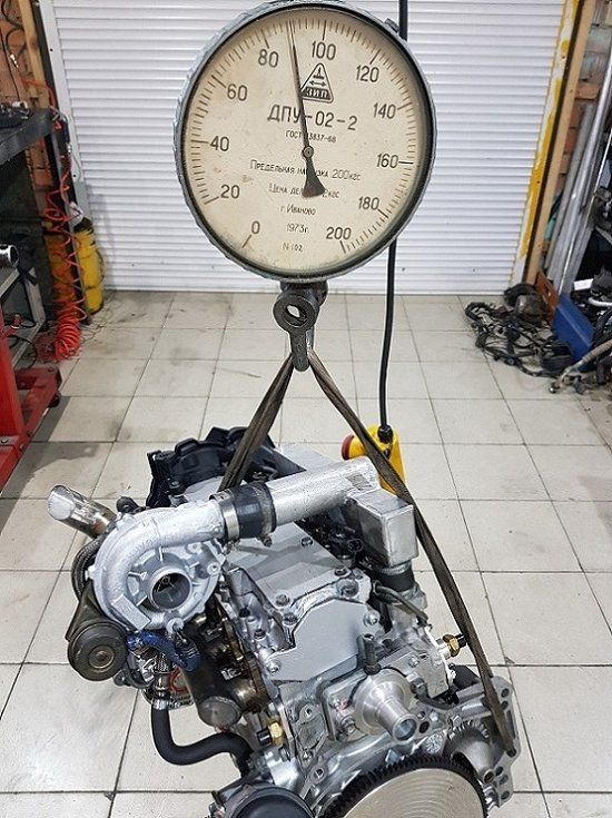

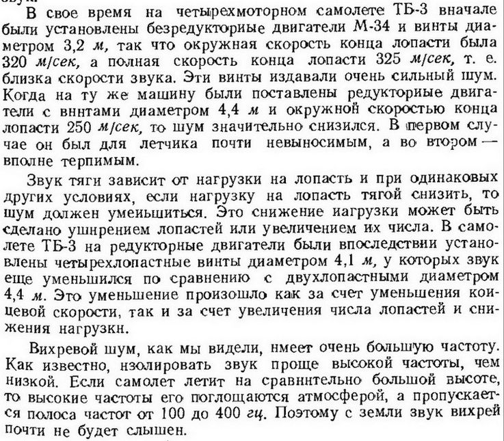

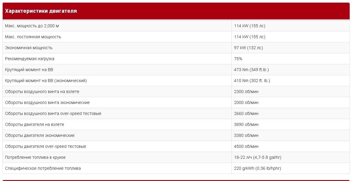

Пара картинок - на которых видна общая картина как и на каких оборотах работали движки ТБ- 4
и на каких крейсерских оборотах работает дизель c пропеллером = 3 380 об/мин ( обороты мотора ) , 2 000 об/мин ( обороты пропеллера )
Никакому умному колхознику ещё удалось перепрошить моСк автомобильного дизеля и заставить его выдавать полную мощь на 2 500 об/мин .

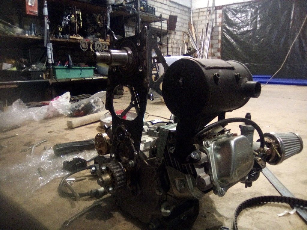

Кронштейн и ось ведомого шкива редуктора 3,61.
Мотор 13лс на 5800. Подойдёт на винт 1200 в кольце, или свободный винт 1400.
Ременный редуктор на большом моторе, работает и в мороз тоже.

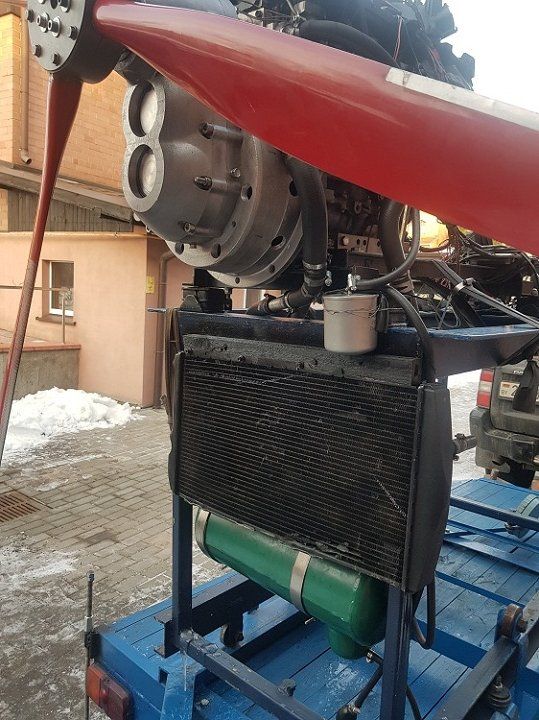

Немного еще подкорректировал программу впрыска. На 3200 об мин выдает с "кривым" винтом уже 180 кг тяги.
Но этот винт тянущий. А у этого стенда очень большая площадь затенения винта. В толкающем варианте было бы не меньше 200 кг.
Муфта работает отлично. Не греется вообще. Температура после резких наборов мощности не выше 30 градусов.
Общая наработка уже около 2-х часов.

Мурзик, посмотри как стенд устроен!
Винт давит на огромный радиатор. Который стоит на самой тележке где закреплен и мотор.. Это минимум 30% от его диаметра. Эта часть затеняет поток. Более того, давит на стенд в противоположном направлении.
"Затенение" винта - это когда что либо мешает перед винтом. Агрегаты находящиеся за винтом конечно тоже мешают, но этот эффект называется как-то по другому. Возможно "подпор" потока?
Если убрать "подпирающие" агрегаты (радиатор) из потока и получить 200 кг, то в этом смысла нет, потому как в полёте без радиатора никуда и эти 20 кг опять съедятся сопротивлением.
