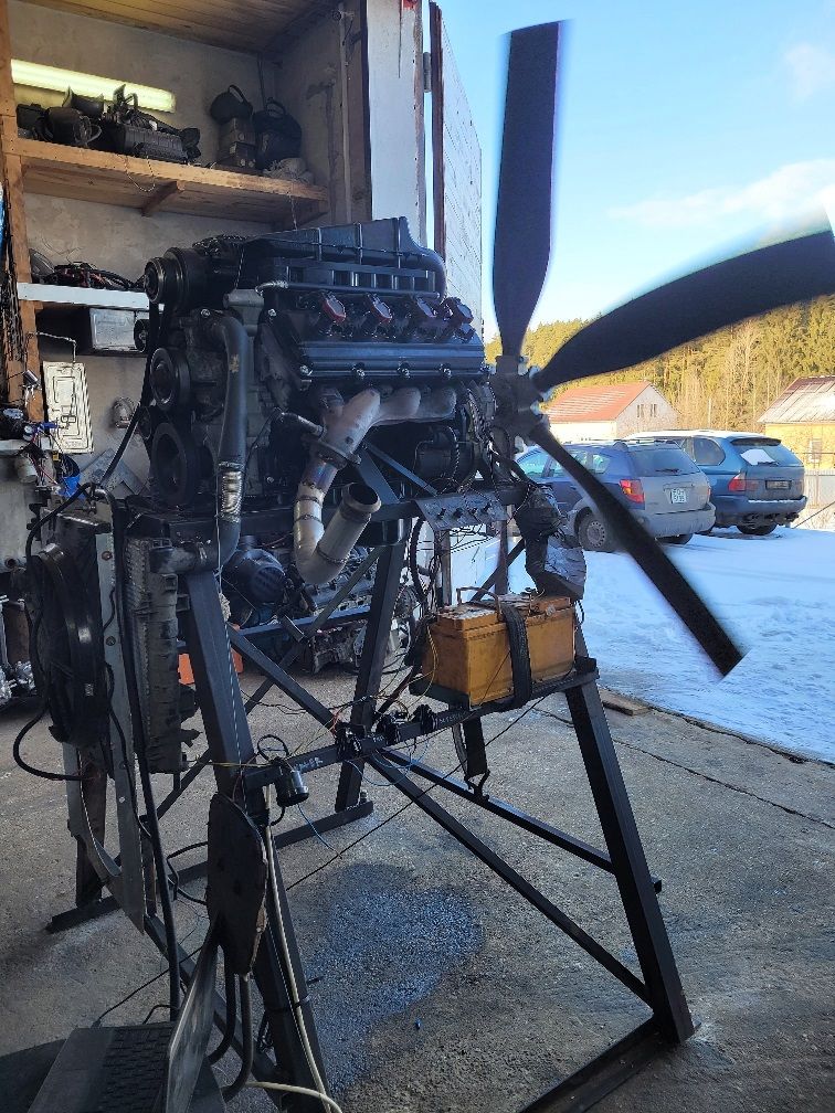

Знаю , что например на ХОНДЕ 2.0 или 2.4 литра редуктор Чернова на оборотах 5000 об /мин не продержится даже 50-т часов . Люфты на валу и ступице винта можно начинать замерять на таких оборотах уже после 25 часов . Это если газом практически не вкидывать мотору обороты как при движении на волнах!!!
Мотор выдает 700сил.
Винт 1940мм.6ть лопастей.Ушатаем шестерни(ред.2,35).
Поставим 2,04.
На основе полученного результата готовим новый редуктор под моторы до 1000л/сил. 92 бензин

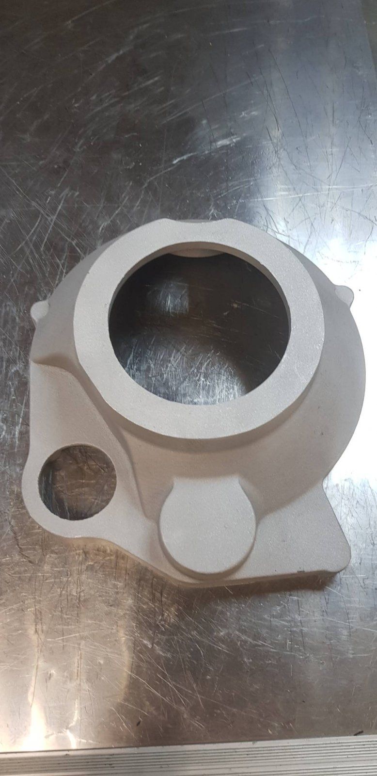

Наконец смогли доделать плиту для мотора BMW R-1200
Литейная модель сделана на станке за одну установку. Качество поверхности как из кокиля!

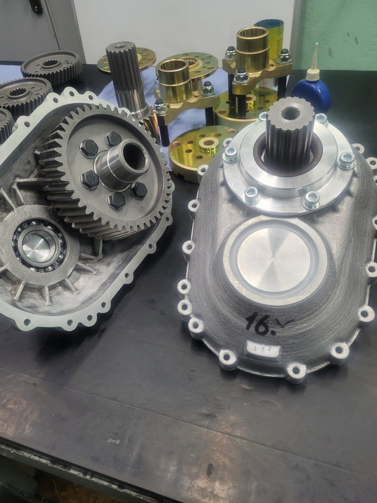

Редуктор с межцентровым 110 мм , усиленными шестернями и центробежным сцеплением готовы.
Скоро начнем серию.

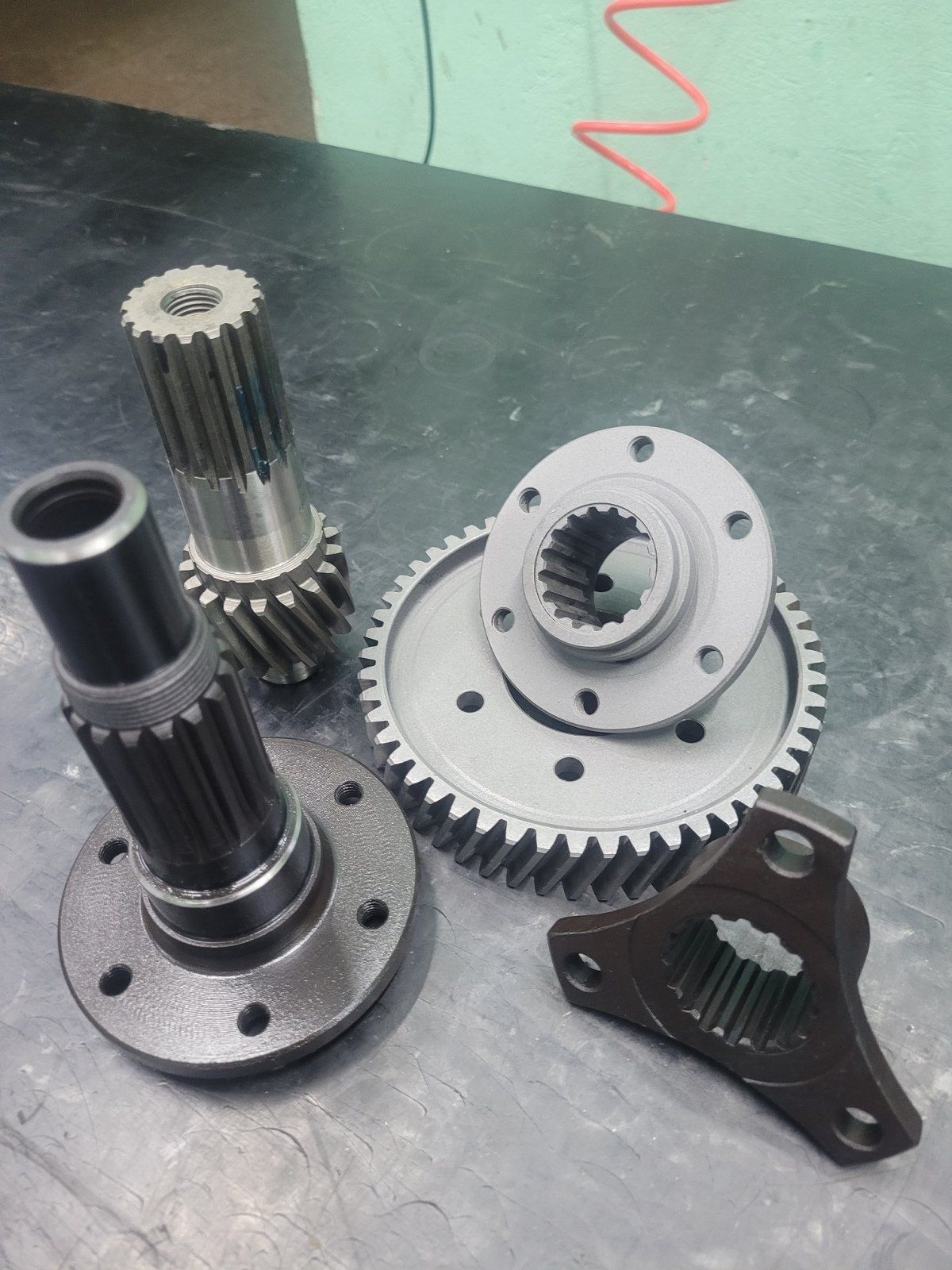

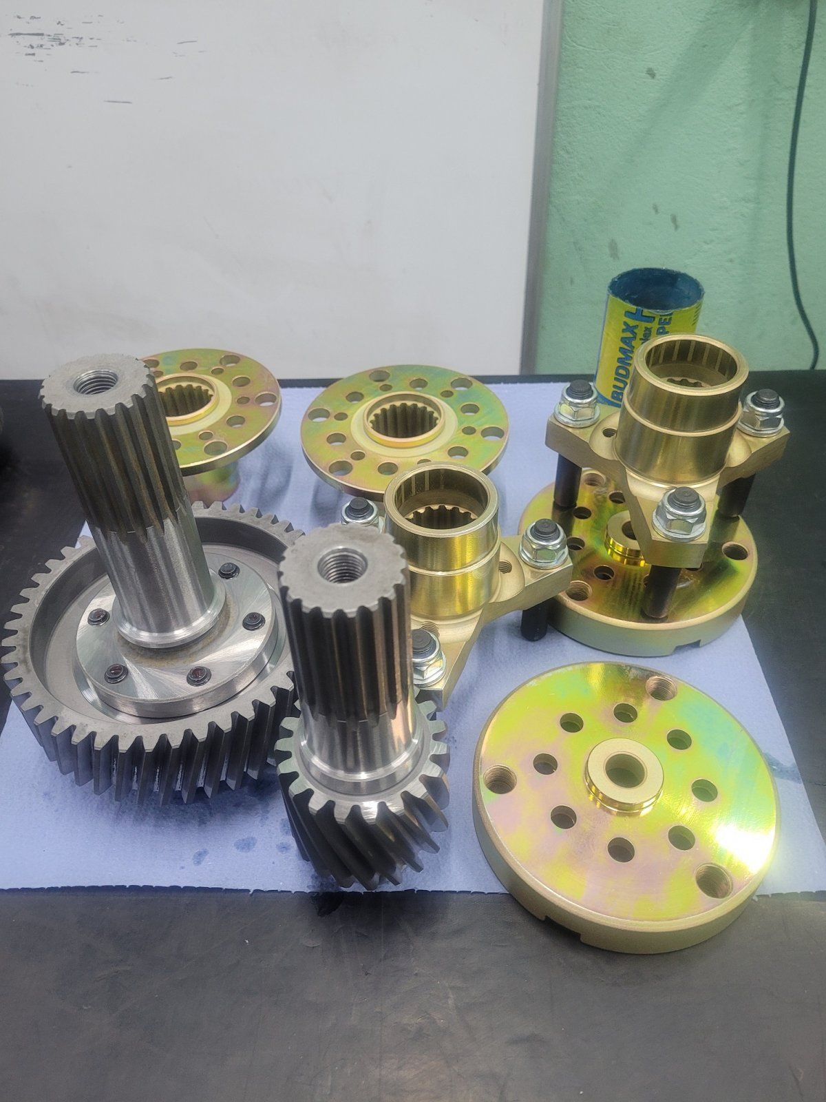

Уважаемый ГУРУ! вы верно пишите-гарантированный ремонт.
Теперь о главном. Внизу фото. Это детали,которые я полностью произвожу на своем оборудовании.Закупаю металл,делаю токарную,фрезерную,шлицевую на шлицефрезерном и протяжном станках,делаю цементацию,термообработку и шлифовку.И это все из металла который соответствует чертежам.
Я всегда могу изменить технологический процесс,добиться совершенства.
А что можете вы и те,кому ставите лайки?Что они гарантируют?Выбор металла(с этого все начинается)-НЕТ.Все это левое. Так от чего столько лизоблюдства?

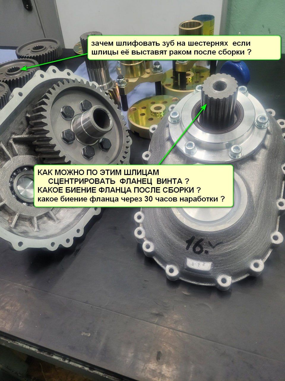

Гарантированный ремонт редуктору Чернова нужен уже через 50 часов работы на аэролодке .
Вот о каком Гарантированном ремонте - от Питера до Владика молва идёт .
Шлицы были сделаны с целью удешевить ремонт и затраты на пересылку редуктора ?
Отправил фланец с валом и потребитель сам будет менять убитые шлицы .
Зачем шлицы в шестернях , если пару постов назад Чернов сам пишет , что центровка
по таким шлицам невозможна и шестерни становятся на валу раком ?
Какая разница какой металл если фланец винта не сцентрирован по
правилам применяемым в АВИАЦИИ ?
Какая разница какой металл если на оборотах 5000 об /мин время жизни этих шлицов
максимум 30-ть часов ?

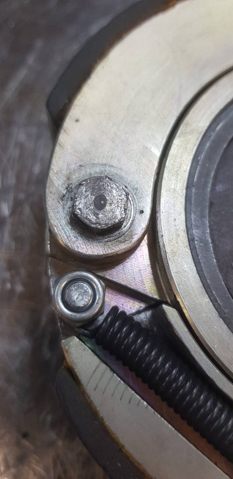

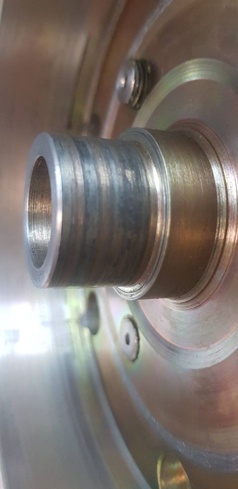

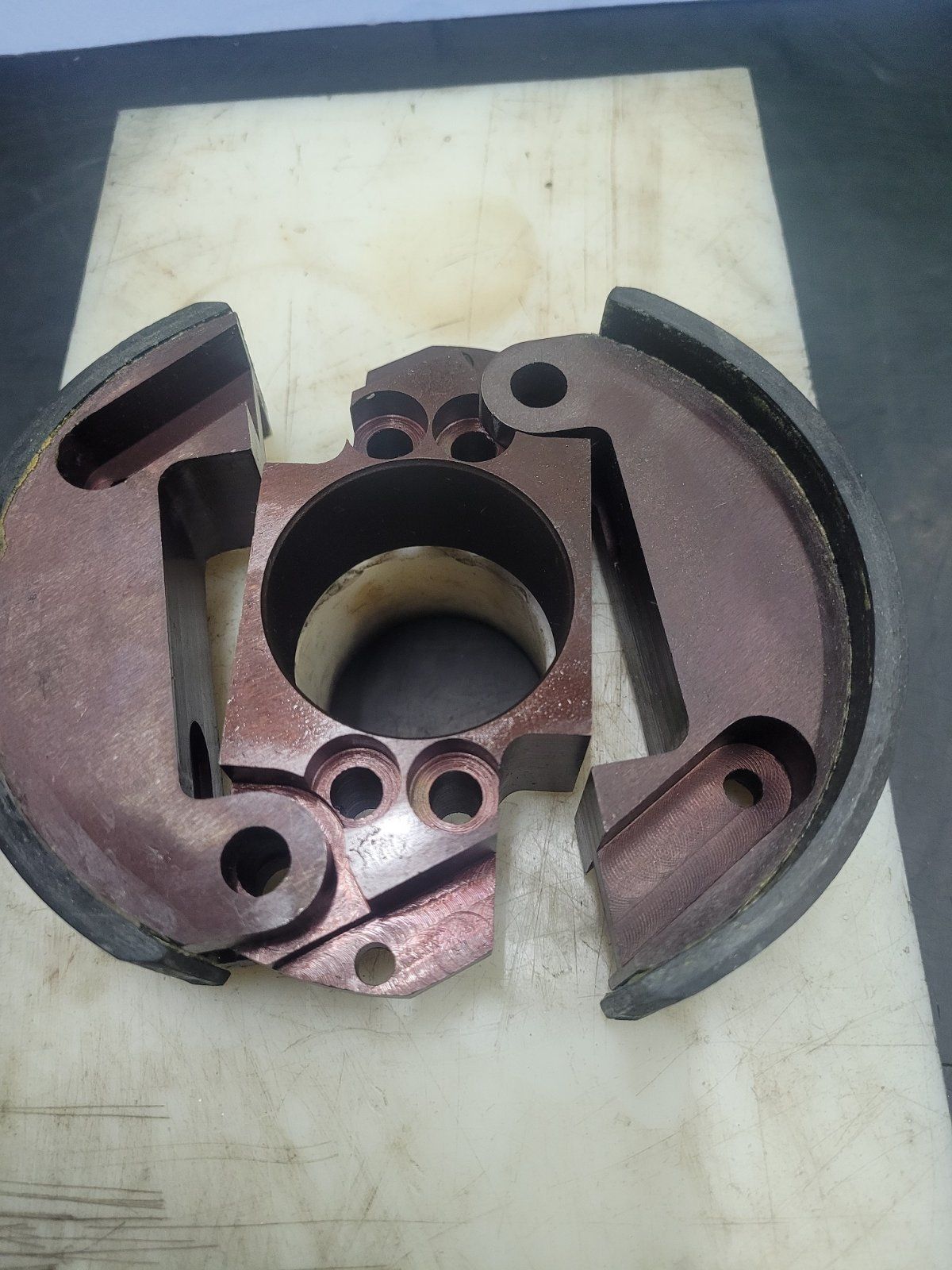

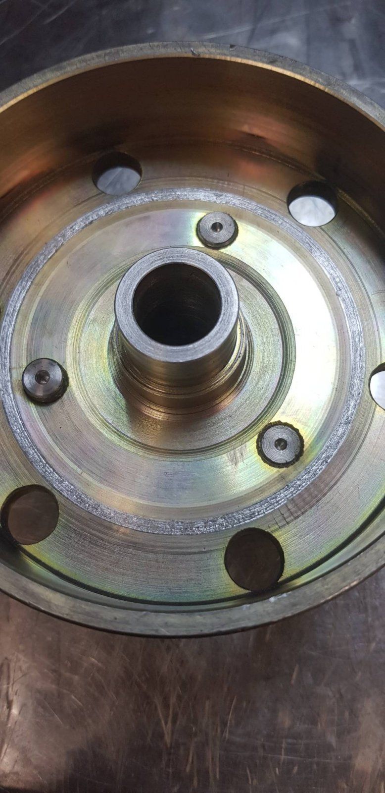

Кто может сказать, чья это муфта сцепления?
Человек приславший ее боялся летать с ней. Все время при перекладке РУД прослушивался стук и сильный скрежет.
После того как нами она была разобрана. Было определено, что в ней отсутствует центровка.
Вал на котором " сидит" центрующий подшипник , в нем (подшипнике) свободно вращается. На фото следы синего цвета от трения, нагрева металла.
Один болт крепления, из за отсутствия нормальной посадки сточен. Выше написано о чем речь. Протер дорожку в барабане муфты. Что могло привести к ее разрушению в полете.

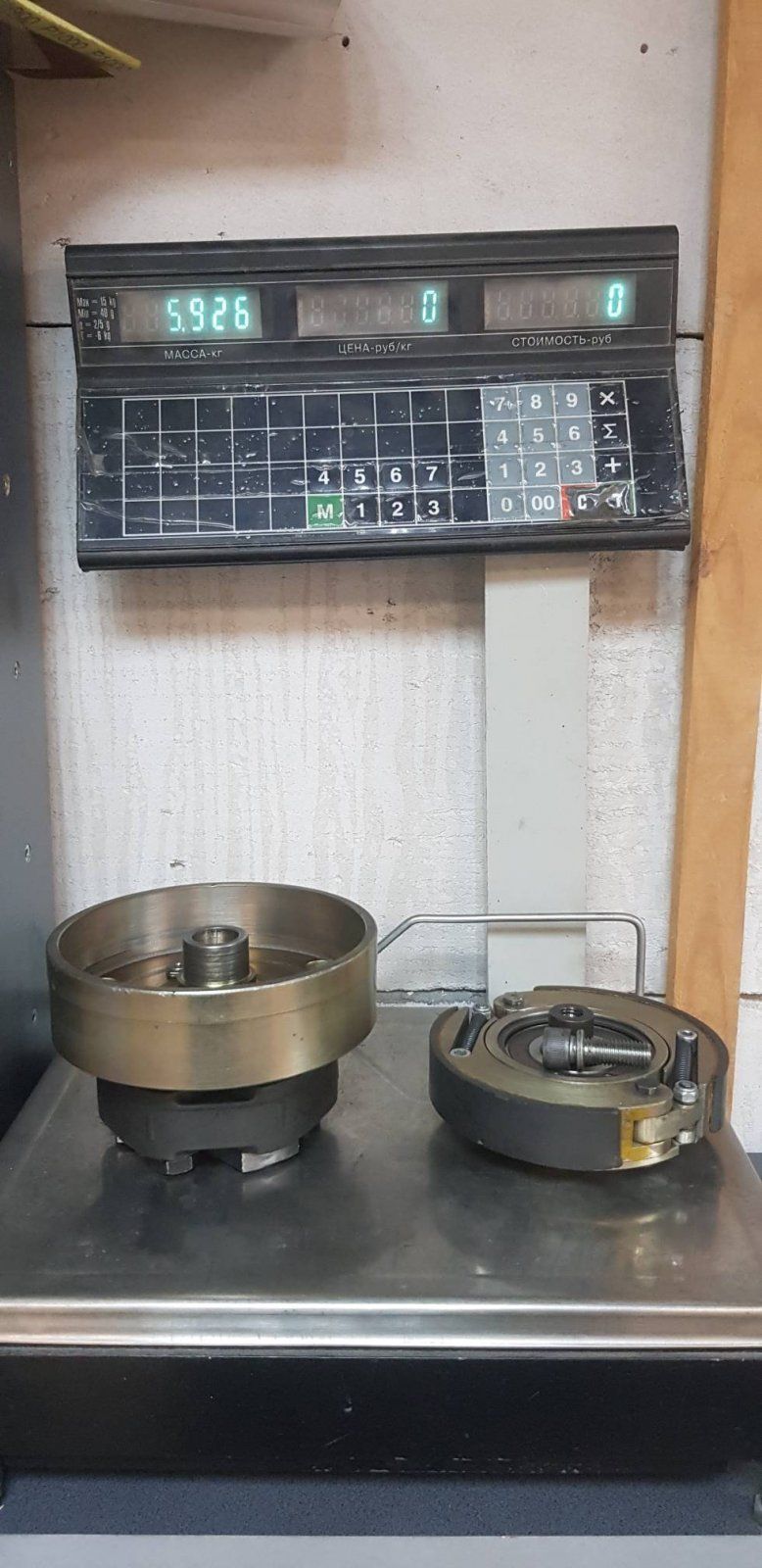

Вес муфты равен весу маховика нашего дизельного двигателя Пежо 1.6 НДИ.
А как же весовая культура?

Вот как выглядит муфта,когда изготовлена на ЧПУ.Во-первых два коромысла одного веса.Во-вторых нет места для напильника или болгарки. Плюс покрытие.
