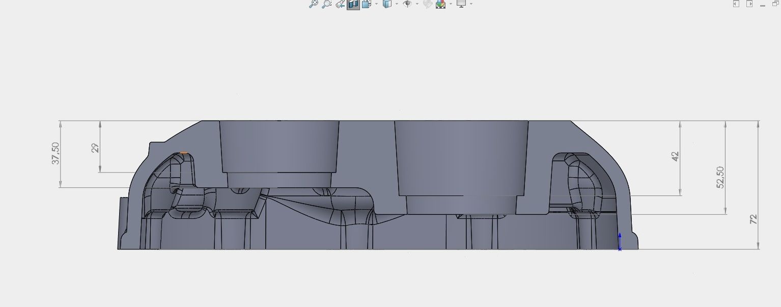

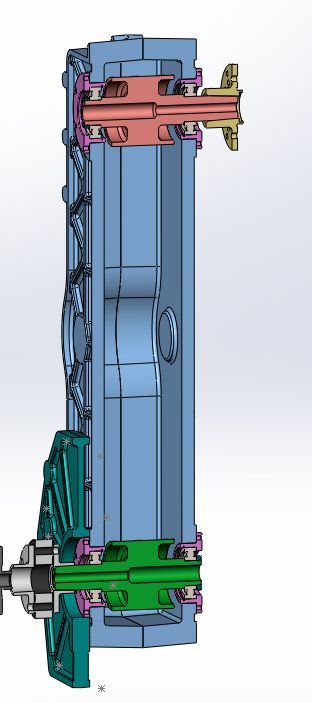

У меня технический вопрос.
А почему в верхней (сиреневой/лиловой) крышке на картинке с разрезом в изометрии конусность (сужение/расширение) отверстий в другую сторону, а на чертеже (предпоследнем) -- иначе? B размеры (диаметры на выходе), вдруг, где был больше, -- стал меньше?
Розовая крышка в разрезе эт просто предварительный вариант , по финишу всё уточняется ,
с какой стороны лить и как растачивать .
Угол конуса меняется одним кликом мыши в любую сторону .

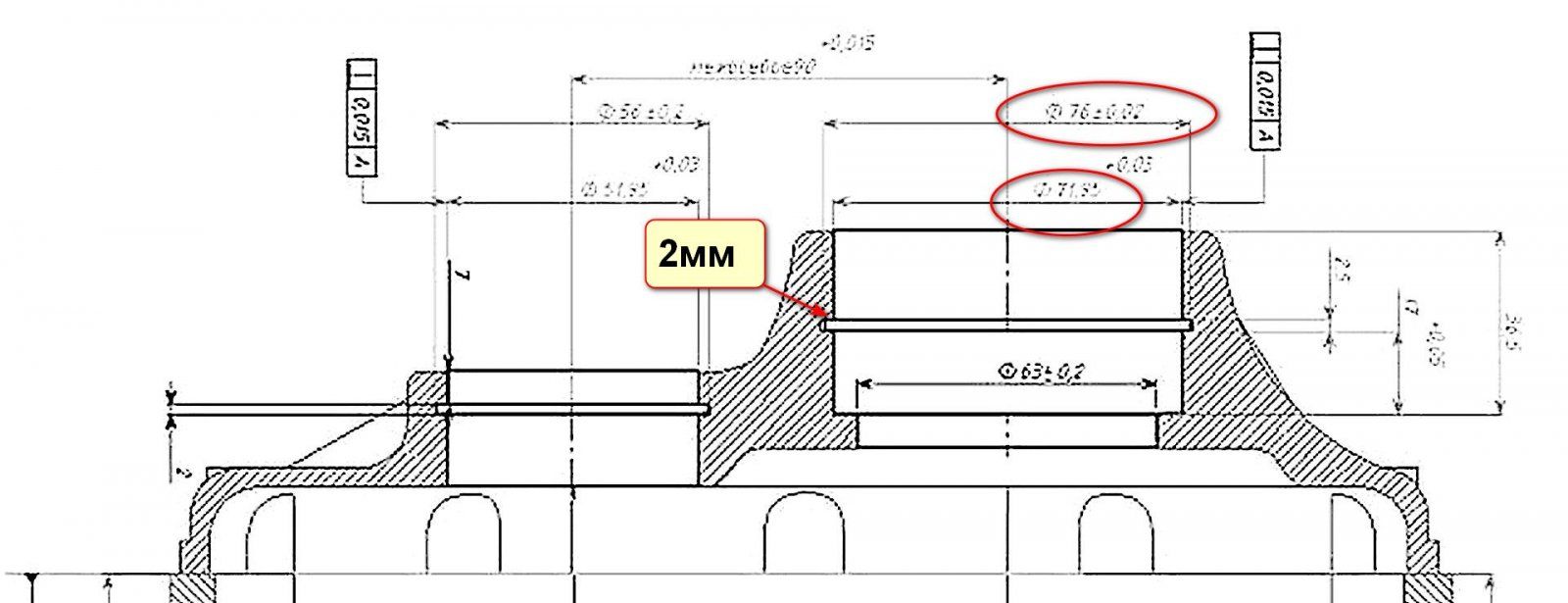

2 мм литья алюминия держит стопорное колечко .

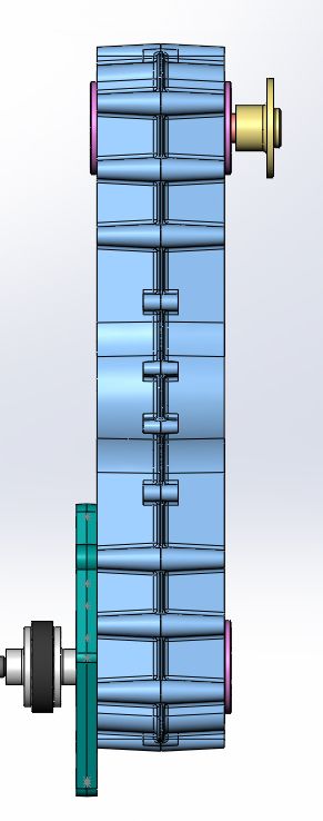

Т.е. это -- "просто" картинки . . . ???
Видно , что Вы очень далеки от компьютера и программ . Это скрины с экрана - без программы Вам
эти картинки просто не открыть , а исходники естественно никто выставлять не будет .
Исходники можно продать раз 5-ть подряд всем желающим и недорого .
Сколь кг/кв.мм получаецца? И повторюсь, 250 кг нагрузки там изредка, циклической нагрузки "взад-вперёд" нет. Один раз упёрся в кольцо, и фсё!

Если Вы видите , что на экране скрин - зачем задавать детские вопросы ?
Я делаю модели которые не требуют никаких доработок и в конструкцию которых заложена возможность
модернизации .
Зачем приводить детские картинки???
Объясняю : Подробные чертежи с размерами никто нигде не выставляет - их продают.
Чертежи и документация на которой можно зарабатывать - стоит реальных денег .

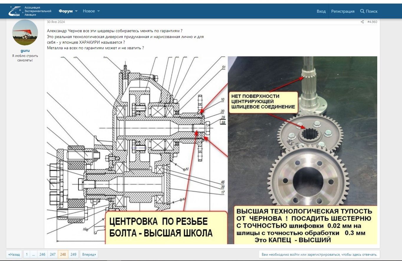

У Костенко есть ощущение , что при СССР он рисовал чертежи от забора до обеда ?
Если Костенко такой продвинутый : Нарисуй Чернову как сцентрировать шестерни
по кривым шлицам в ноль или выставить в ноль фланец пропеллера по резьбе болта ?
Костенко может по резьбе болта сцентрировать посадку с точностью до 0,001 мм ?
Смотри картинки Костенко и если реально штот можешь в этой жизни - нарисуй одним движением
карандаша как исправить косяки и технологический брак на этих картинках .
Костенко , Если не можешь - тога продолжай свой трёп на скамейке с бабушками у подъезда !

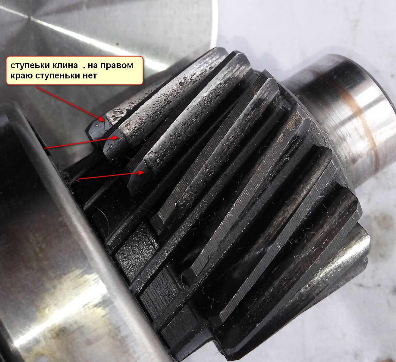

Чернов здесь выставил полный технологический бред - реальный брак заготовок для редуктора .
Я в юморюстической форме просто и доступно ему это объяснил .
А то , что сделал эт несколько раз подряд - иначе нельзя , с одного раза ему это просто не понять .
(хотя на простой вопрос по нагрузке на площадь контакта стопорного кольца не ответил, геометрию забыл, видимо).
Вы тоже геройский парень и готовы летать на стопорном кольце в корпусе из литого алюминия ?
Прочность вторичного алюминия отлитого в песок вам известна ?
Тоже жгите дальше и выставляйте себя инфантильным дурачком - который даже не знает прочности алюминия отлитого из вторички и
алюминиевого металлолома .
