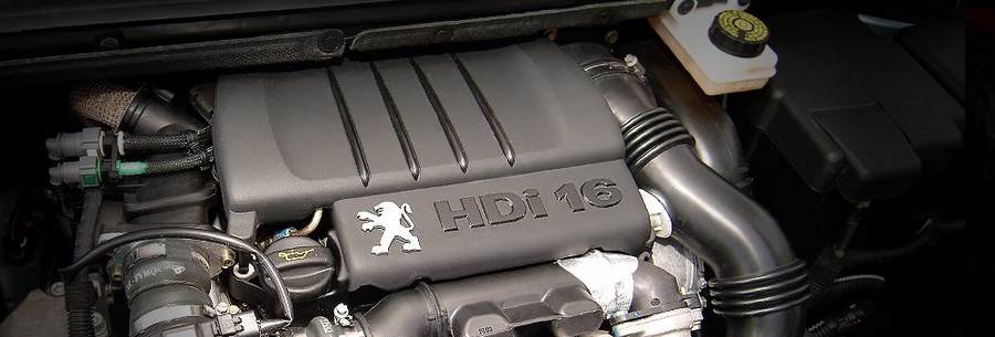

Иваныч , скинь инфу сколько твой ред. на дизеле 1.4 -1.6 литра выхаживает примерно .

Иваныч , ты дизель объёмом 1.6 хоть один запустил на лодки ?
Пра BMV кино я видел - не тот объём который интересует на данный момент .
Что то подсказывает мне мой жизненный опыт, что не спроста ты этим заинтересовался🤣!
Можно ждать чего то не сильно хорошего!
Работают редуктора и сцепление, как ты написал раньше, от "бензопилы". Отлично работают. Одна лодка в Екатеринбурге, одна в Удачном ЯНОО, две в ближнем зарубежье.
Там где ближнее зарубежье всю зиму очень напряженный режим работы был. С пятницы до конца дня воскресенья целый день туристов за 40 км в одну и другую сторону возили. Два ТО уже по мотору делали. Все хорошо!
Сейчас очередной мотор в ЯНОО буду испытывать. А то человек с мая ждет. Работы слишком много не успеваю все делать.
Тяги с 1.6 НДИ в статике снимается 330 кг с редукцией 1.7 и винтом 1.86 при 3970 об мин.
Интерес то твой в чем?
интерес и был примерно цифры сравнить .
А мощность-то у движка озвучьте, плиз. Интересно же, но не все же в движках конкретно сведущи.
моделей нимерено и примерно 100-120 л.с
