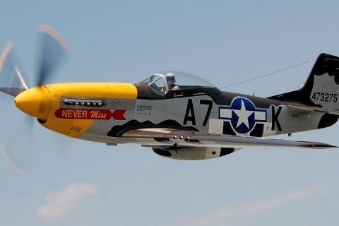

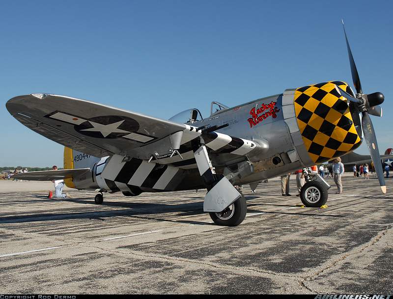

argentavis сказал(а):
Можно и воздушный, но у жидкостного, стабильность температуры на всех режимах, которую обеспечивает термостат, более равномерное поле температур по высоте и окружности цилиндра, меньше термические деформации и вероятность клина, и в связи с этим более высокий ресурс.
Потери на охлаждение двигателя водяного охлаждения больше, т.к. напр. при температуре окружающего воздуха +30 градусов, перепад температур между воздухом и охлаждаемыми элементами составит, максимум, 70 градусов, тогда, как при воздушном - вдвое больше: т.е. потребуется меньший расход воздуха на охлаждение, а, следовательно, и меньшее сопротивление.
Кроме того, оребрение  воздушника тоже не на много меньший вес имеет, зато имеет бОльшие габариты, требует дефлекторы и кожухи. А при 4 цилиндрах чтобы устранить влияние затенения, они требуют расчета и простыми не получатся. В целом капот у жидкостного можно сделать более узким и обтекаемым, чем на воздушном.
Исключая из рассмотрения сравниваемых систем, радиатор, Вы совершаете неприемлемую ошибку, будто все ограничивается лишь водяной рубашкой двигателя. Чтобы не углубляться в рассуждения, приведу сравниние достаточно совершенных истребителя времен 2МВ с разным охлаждением моторов.
Так, сводка сопротивлений более, чем 6-тонного Тандерболта отличается в меньшую сторону от более легкого Мустанга.
    77,3 КБ · Просмотры: 621
    14,3 КБ · Просмотры: 637
Хм, может я чего то недопонимаю, но судя по геометрии обводов этих самолётов и летных характеристик должно быть наоборот. Может в этих сводках какая то ошибка есть?
У тандерболта "звезда" имеет большой мидель и из-за этого он выглядит как "боченок". Да и "валится" и "штопорит" он, даже судя по симуляторам, охотнее мустанга.
Но конечно, Ваше замечание заставляет задуматься над этим.
Я потому и привел именно эти типы самолетов, умозрительное сравнение которых приводит к противоположному реалиям, результату. Но Вам никогда не приходило в голову, что расчетные ЛТХ составляют именно по этим сводкам?
И замечаний, что реальные ЛТХ Тандерболта сильно отличаются от расчетных, видеть не случалось: очевидно, все стандартно.
А для расширения кругозора, доложу еще, что правильно спроектированный капот звезды воздушного охлаждения создает даже не лоюовое сопротивление, а какую-то тягу.

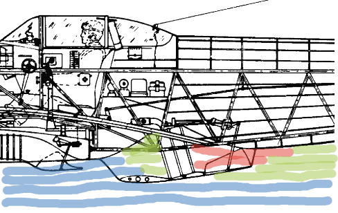

telekast сказал(а):
Причём можно, в принципе так же спроектировать и обтекатель радиатора водянки.
Радиатор водянки по моему мнению (подсмотрено у МиГ/Як и прочих столпов вершины поршневой авиации) работали на разряжении перед радиатором и вытяжке горячего воздуха после радиатора.
Т.е. входное сечение было небольшим, за ним сразу же довольно большой "карман" где создавалось разряжение, далее радиатор а за радиатором выходное окно площадью не менее чем сам радиатор (в открытом положении), работающее на вытяжку.
PS. я вот честно признаться не очень "догоняю" как эта схема может быть хуже в аэродинамике чем звезда да еще многорядная.
Вы сами то поняли что написали?
Если разрежение перед радиатором, как будет вытягиваться воздух за радиатором?
А как будет охлаждать радиатор более разреженный воздух? Теплоотдача радиатора тем больше чем выше скорость протекающего через него воздуха.
На самом деле, входное отверстие рассчитывается по сечению воздушных каналов в радиаторе, а расширение канала связано с тем чтобы равномерно распределить поток по этим каналам и играет роль ресивера. Обычно радиатор ставится в таком обтекателе по диагонали чтобы уменьшить мидель.
Выходное сечение после радиатора делается больше, потому что воздух расширяется и увеличивается в объёме, и чтобы сохранить разрежение за радиатором, за счет инжекции на выпуске, сечение должно быть больше. Регулирование температуры в радиаторе обычно делается за счет изменения входного сечения впускного окна, но может быть регулируемым и выходное.
По аэродинамике тут в общем то ясно, что длина каналов и общая омываемая воздухом поверхность охлаждающего тракта в жидкостной системе больше.
Это очевидно. Поэтому и сопротивление больше. Ну и всё таки при всех достоинствах, к недостатку жидкостной системы нужно отнести ещё затраты мощности двигателя на прокачку системы.
Хотя они в общем то и не велики, может быть 1-2%
Что имелось в виду - понятно, хотя, написана полная галиматья.
Поскольку, приведенный выше, ответ недостаточно корректен - опишу все так, как есть на самом деле.
Так же - разряжением. Нагнетать воздух в радиаторное пространство нельзя, его положено оттуда вытягивать.
Более эффективно, надо понимать. Так как разряженный воздух более холодный. За тем и ставят вентиляторы охлаждения не перед радиатором а за ним, в самом казалось бы невыгодном и  температурно-напряженном месте.
Спорьте пожалуйста с Яковлевым, со мной не надо, ладно? )) Вот вам картиночка для осмысления (зеленым - зоны разряжения). При открытом радиаторе - вытягивающая сила за счет увеличившегося разряжения становится еще больше и обдув радиатора в канале проходит эффективней. Для этого аэродинамическая створка радиатора и существует, а не для того что бы выпустить внезапно увеличившийся в объеме горячий воздух ))
    29,4 КБ · Просмотры: 731
Это не зона разряжения, а зона торможения потока. Здесь скорость падает, а давление, наоборот, растёт. Уравнение Бернулли, однако
Мне товарищ Лапшин уже мозги вправил ) Перепуталось, бывает...
Для справки: полное давление остается прежним - возрастает статическое давление при уменьшении динамического.
Да, я уже позже заметил.
Но кстати, по картинке видно, что на входе в обтекатель радиатора будет ускорение потока и падение статического давления, что, вкупе с ранее сказанным и будет создавать некоторую тягу. Как упомянутая ранее "губа" ВРД.
А если выхлоп вывести ЗА радиатор в канал обтекателя, то получится эжекционный насос(вместо вентилятора)). Так было сделано на танках КВ. 🙂
