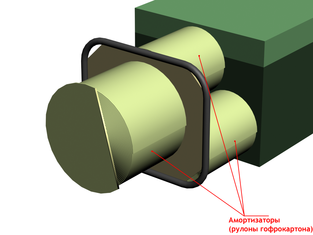

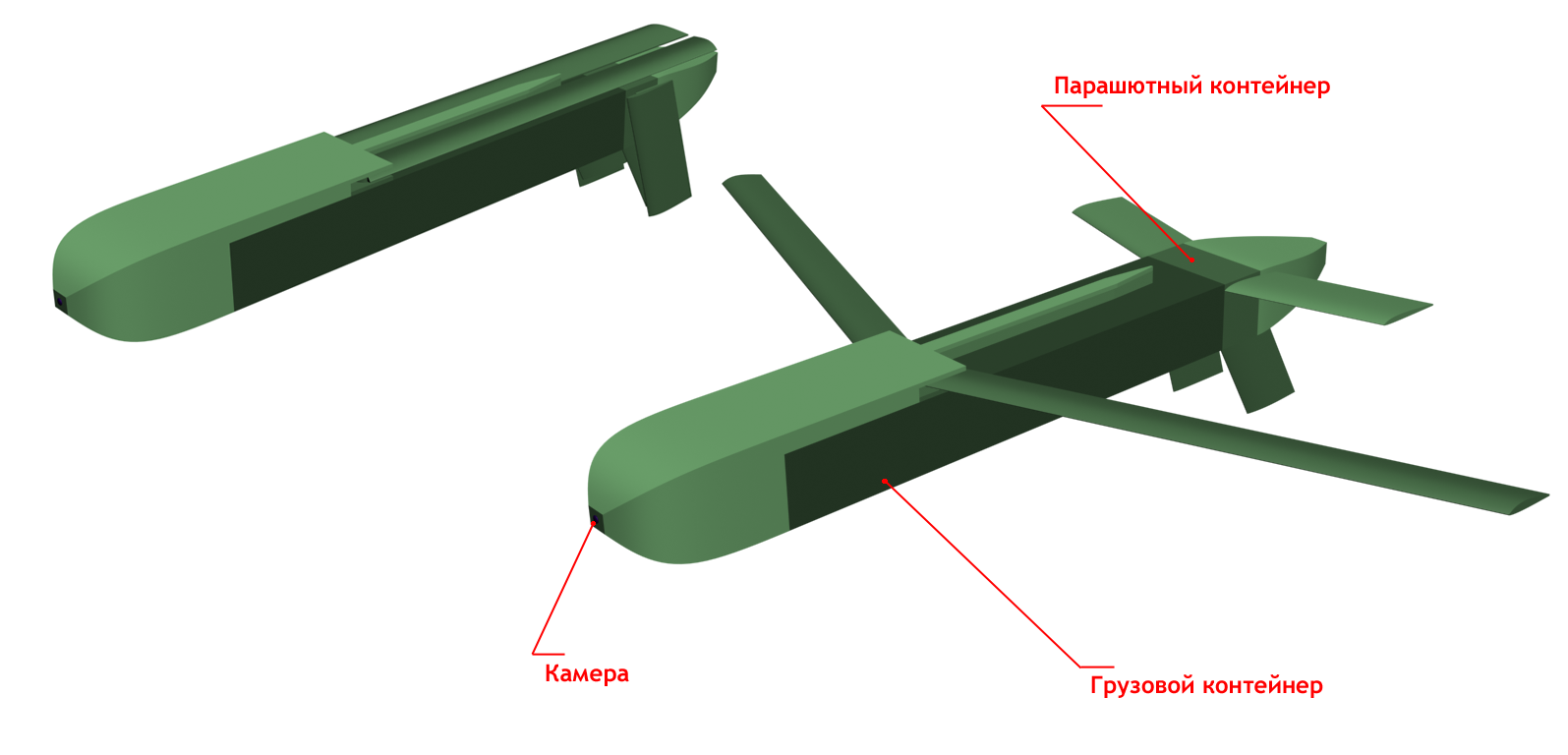

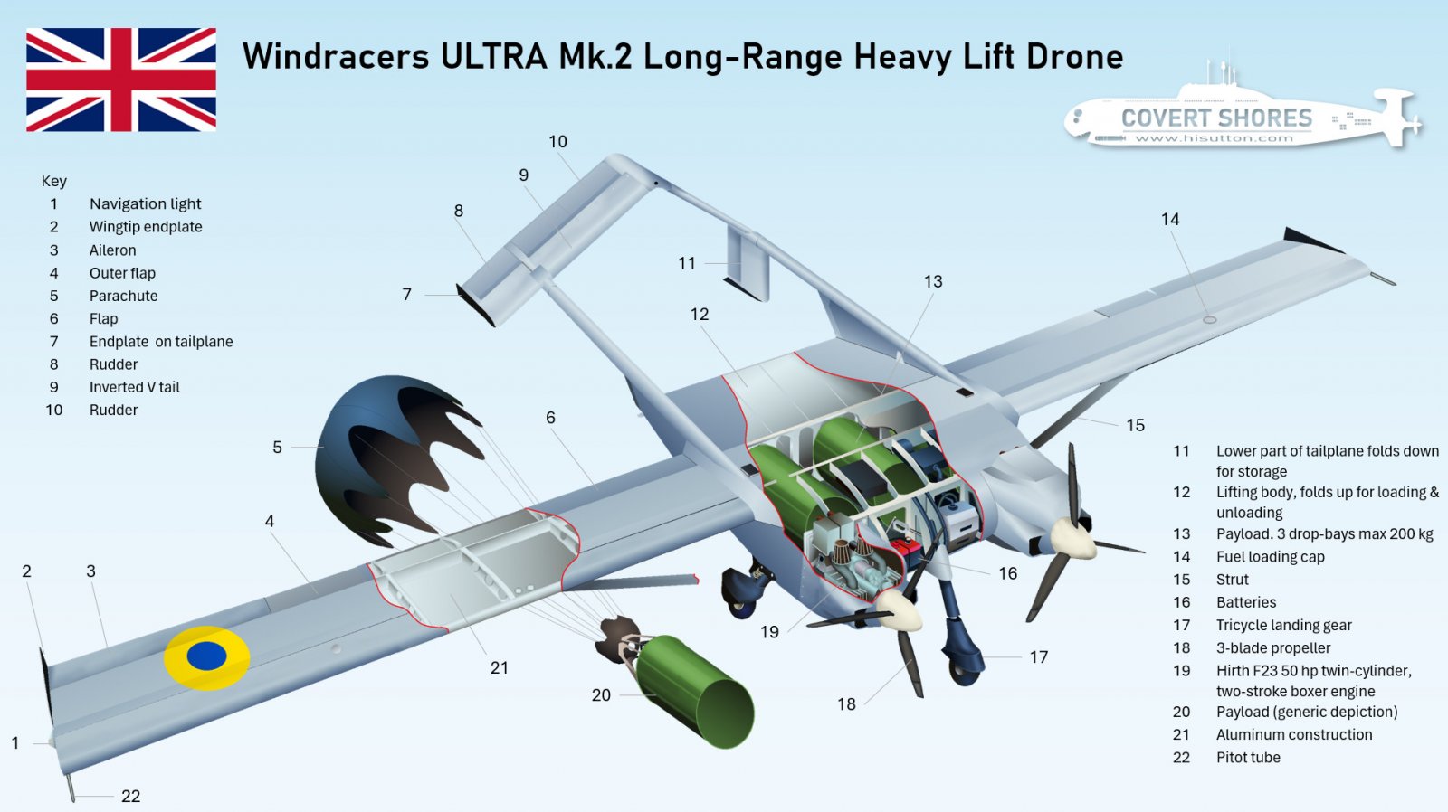

Концепция: логистическая авиабомба
daredevil
хочу летать ночью
Минск
Это у неё под носовым обтекателем:
А работает это так:

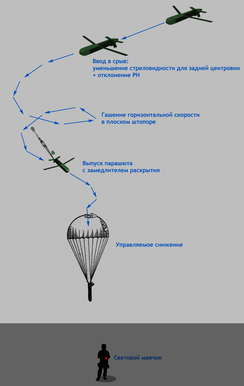

Перед посадкой она складывает крылья и потенциально является многоразовым изделием (эвакуируемым после того, как над территорией установлен уверенный контроль).
Для управляемого снижения парашют лучше такой, который допускает горизонтальную скорость не менее 5 м/с, например, MC1-1D (кстати, выпускается в Китае). Тогда в тихую погоду сможет сесть очень точно.

Зачем она нужна? Чтобы в разы нарастить снабжение в килл-зоне - и, соответственно, численность снабжаемых и темпы операций.

А стропы в штопоре не перекрутятся
Штопор может быть с довольно большим периодом и радиусом спирали. Перед выпуском парашюта можно дополнительно замедлить вращение рулями направления. Будет нестабильность по крену ("движение падающего листа"), с которой можно либо бороться автоматическим управлением, либо успеть выпустить парашют, начхав на неё.
Можно не допускать штопора, а сразу обеспечить управляемый полёт в срывном режиме (парашютирование планером) - но я подумал, что если добавить скольжение, то крыло меньше перегружается при попытке замедлить аппарат с 800 до 250.
Есть более простое решение вместо кульбитов со штопорами и вводами в срывные режимы.
Выпускается маленький тормозной парашютик, ну как в катапультируемом кресле при скоростях около звуковых.

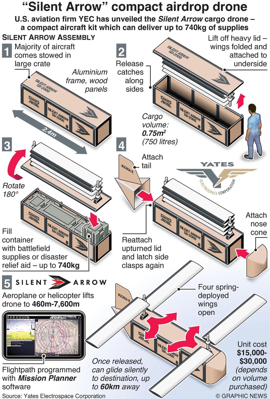

Есть готовые серийные проверенные изделия Silent Arrow
Мой знакомый сделал рабочий прототип за свои деньги. Побегал по высоким кабинетам. Никому оказалось не надо.

Интересно, парашют Вашим знакомым был предусмотрен? Потому что без управляемого спуска на парашюте от такого контейнера может быть толк в пустыне, но не в застройке.
