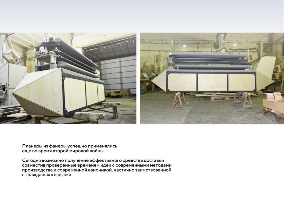

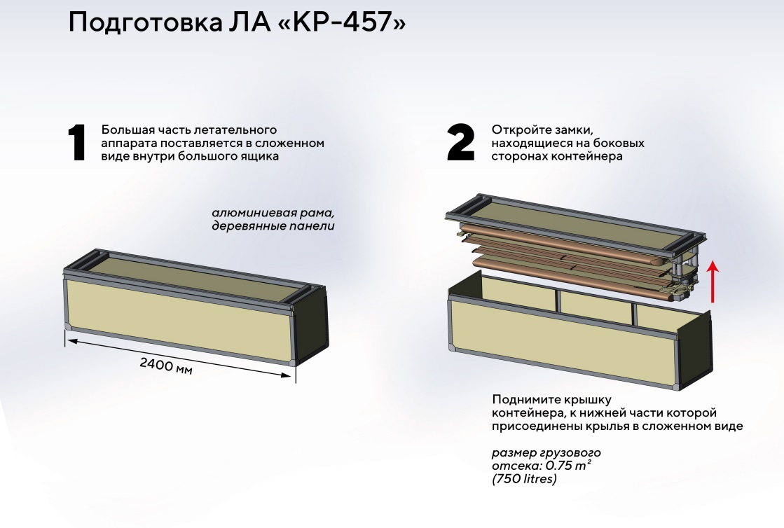

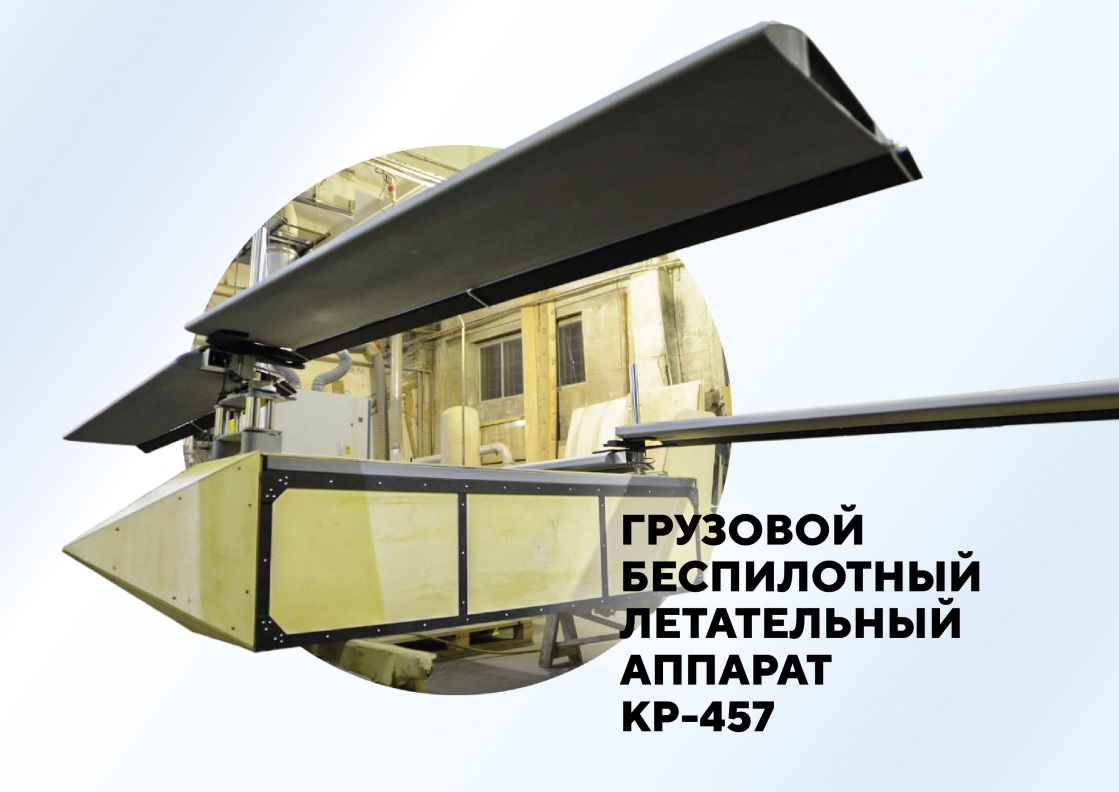

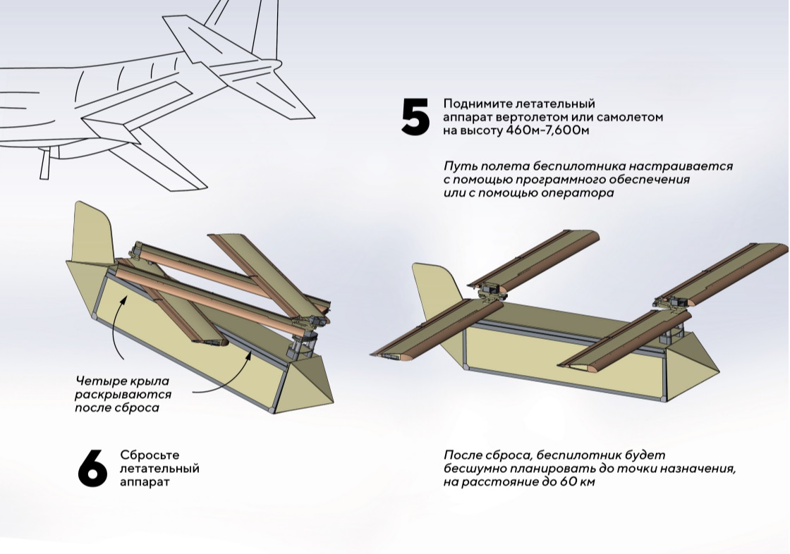

Концепция: логистическая авиабомба
Не нужно никаких акселераторов, прочих помогаек и мутных схем. У всех простая формула. Наша прибыль должна быть в 2 раза выше банковского депозита или ваша компания становится нашей. Есть образец, испытан летает. Кому надо пусть заказывает и вовремя платит.

Надо летать далеко* и точно и садиться мягко, иначе толку от контейнера не больше, чем от мусорного бака. У американского прототипа, насколько я понял, с посадкой проблемы: нашёл всего 1 видео касания земли, причём обрезанное. Парашют перспективнее будет.
* - от 100 км, иначе получится матчасть в лучшем случае для вылазок, но не для регулярного снабжения.
