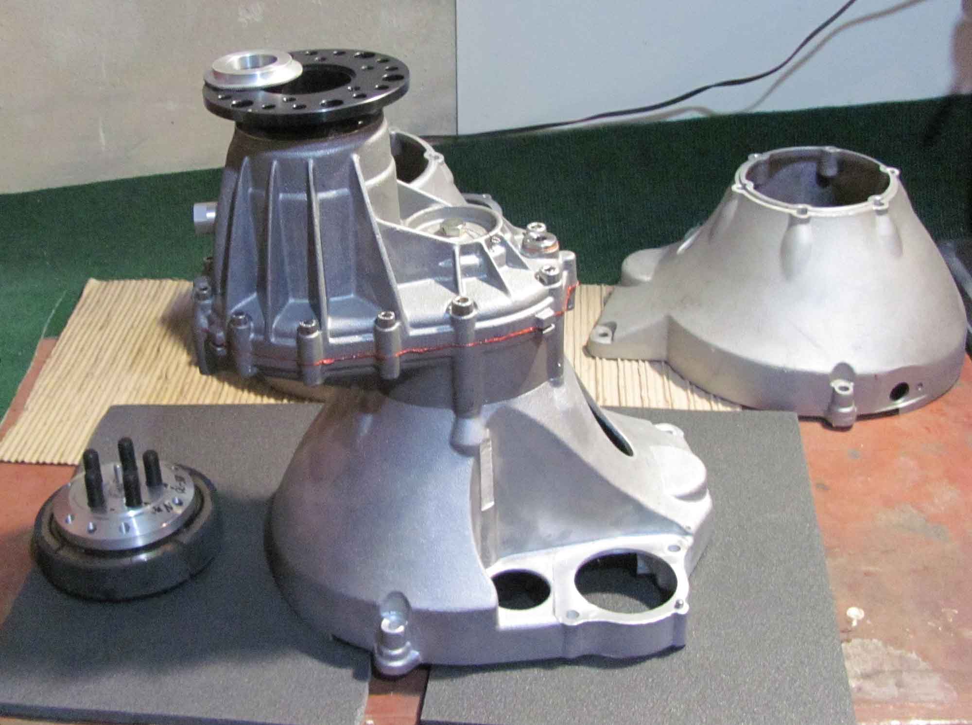

Сегодня, благодаря Арсену, забрал новый редуктор GT3 от TakeOff. Визуально, литье осталось прежним, придраться не к чему. Немного поменялся раскрой ЦМ, но не значительно. После праздников отфотографирую его со всех сторон.

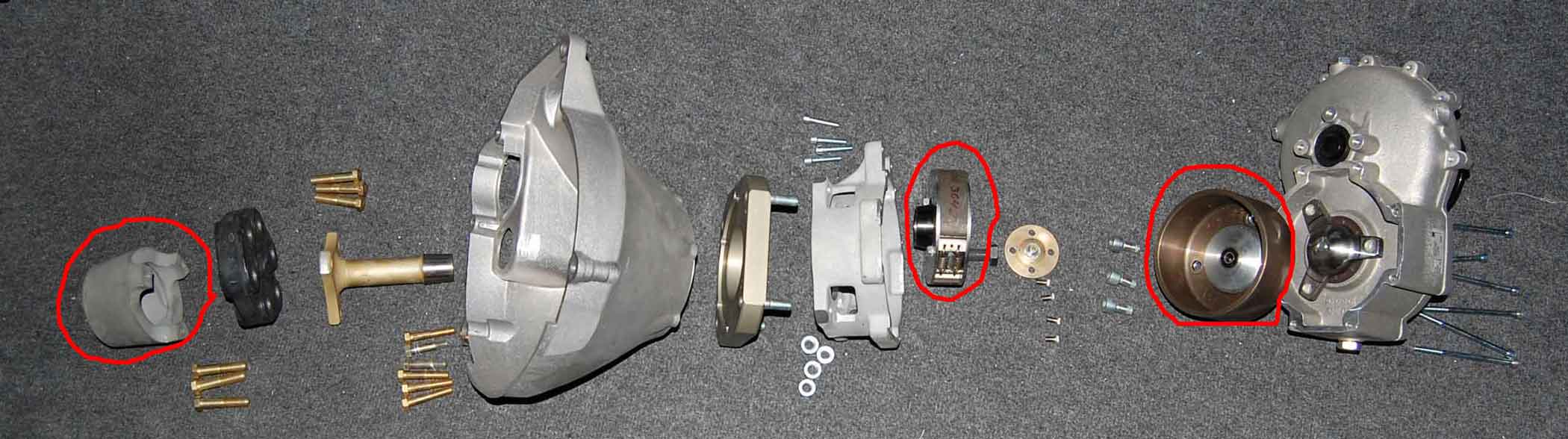

Богдан  (Jimmi) скажи пожалуйста какие нужно сделать переходники для того чтобы установить хиртовский редуктор на R1150. если бы еще фото. :~)

Этим датчики остаются на мотоцикле, разъемы отрезаются вместе с проводками у самого контроллера, и нету никакого огорода :)
To Vitas: ниже старая фотография, где эти самые переходники разложены в том порядке, как они установлены на моторе. Железки, которые отмечены красным сейчас выглядят по другому (попроще)

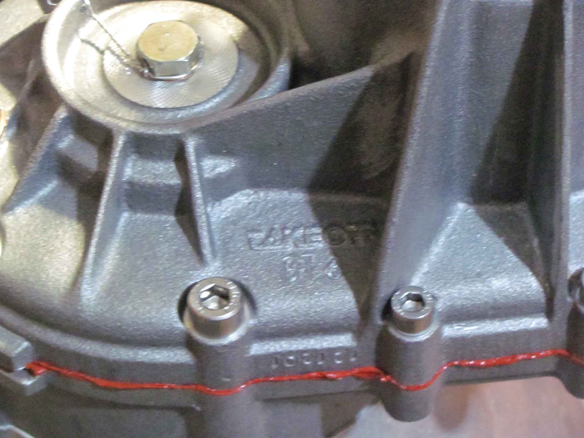

Наконец сфотографировал новый редуктор от TakeOff.
Литье такое же как и было...

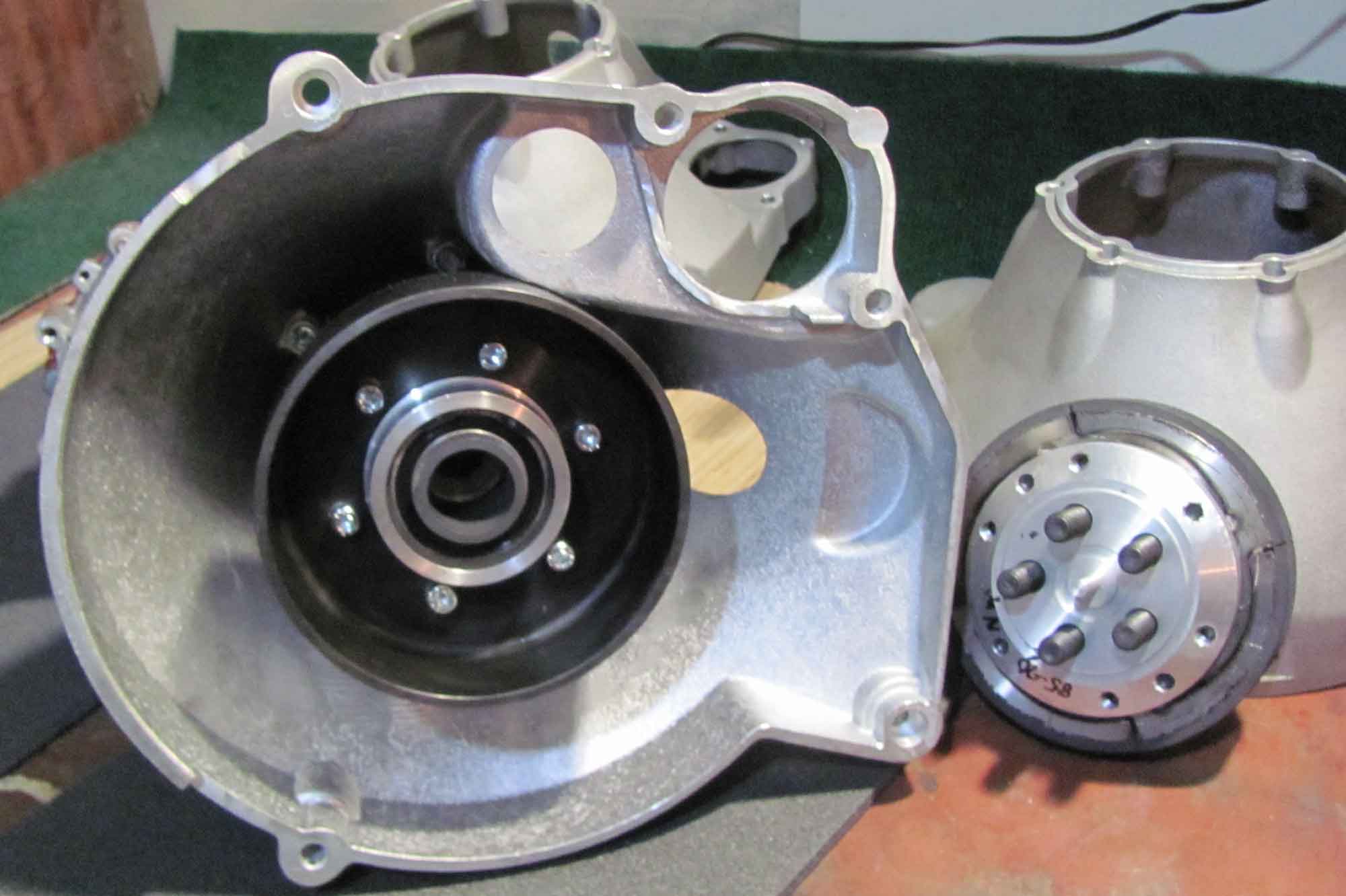

Граждане а может у кого то есть свободное центробежное сцепление как на картинках выше или похожее, интересует от фланца с пятью болтами до перехода к резиновой муфте за разумные деньги?
