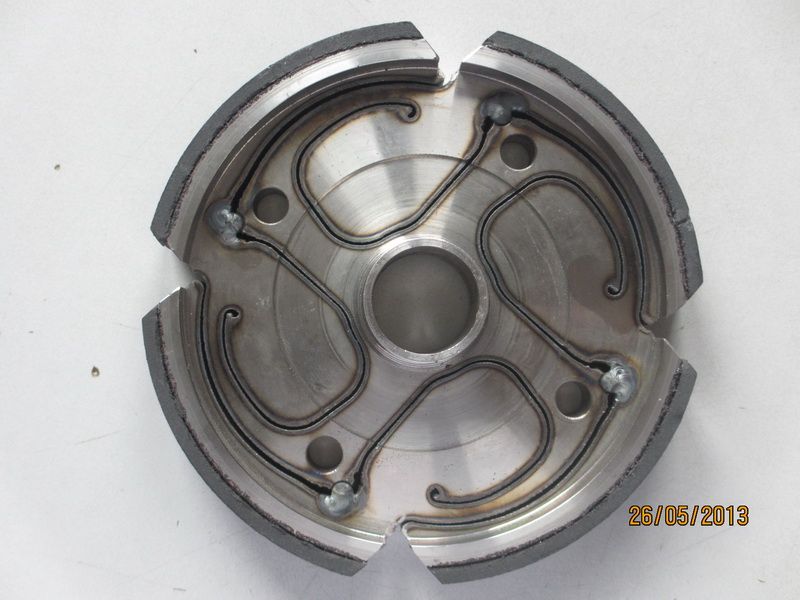

Интерестно, из какого метала она сделана. Такое чувство, что они её работу на программе считали.  И этот "узор", самый оптимальный получился в передаче момента, с максимальным сроком до начала разрушения этой детали.
Но вот эта сварка, в самых прослабленных местах? Вообще ничего не понятно. Она на оборот должна напряжения вызывать. И если это пружинная или высоко лигированная сталь, то тогда вообще эта сварка не в тему.
Вопрос не праздный. Сейчас заканчиваем свой вариант такого редуктора и также "ломаем" голову как правильно сделать муфту.
г.Тула
Это не сварка, в том смысле, что деталь там не сварена. Там цилиндрическое отверстие и вставлен штифт, который по торцам приварен. Это то что вы принимаете за сварку. А деталь в этом месте подвижна.

     Проверь сколько включений выдержит твоя  муфта   с интервалом в 2 минуты  и полной раскруткой пропеллера .
10-ть  включений в таком режиме ей не осилить .  А бензопила в таком режиме элементарно .    Оставь надежду всяк сюда
входящий . Саша ,  если слаб  понять зачем сварка - Помогаю Не  Дорого !
-"наш" Богдан делает центробежные муфты на базе резиновых
дуг,которые при определённых оборотах прижимаются к дюралевому внешнему ободу...
заодно получает демпфер от вибраций коленвала\на ЖЭ10-16\.

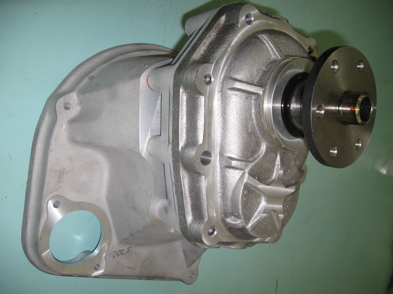

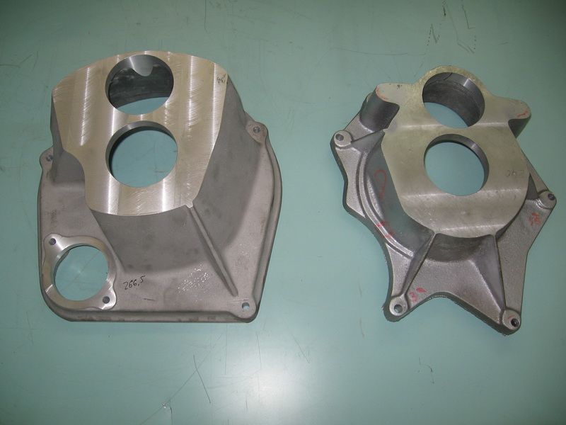

Плиты моторов 1100 и 1200 с редукторами.
Найди mz отличия.
А попробуйТЕ  ЩА в корпус  1200 впихнуть муфту !  Ну как , Слабо ?  Отличия я нашёл без проблем , А попробуйТЕ  установить редуктор с плитой на двигатель  и запустить пропеллер , ну что - опять слабо  ?   Предлагаю доработать напильником !

Да ничего дорабатывать не нужно. Всё становится и муфта и мотор лежит готовый. Диаметр муфты 140 мм + на каждую стенку по 10 мм запаса. Высоты тоже хватает.

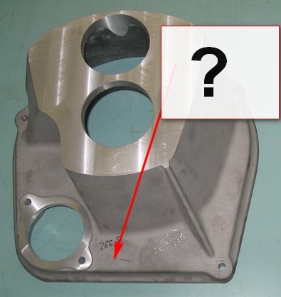

   Саша , нижняя плоскость плиты взята от первой модели плиты Чернова !  Придётся доработать напильником , напильник не поможет - придётся переплавить .
   Кто за два дня успел наложить муфтами рядом с мотором  ?

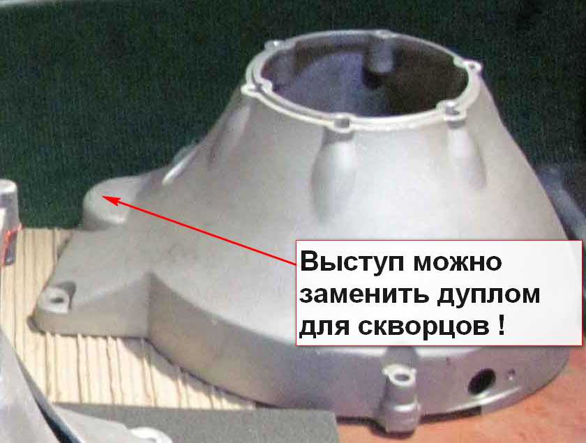

Саша , а зачем эти лАхи из TakeOff  изобразили этот выступ , или ты решил заменить его дуплом от скворешника ?
