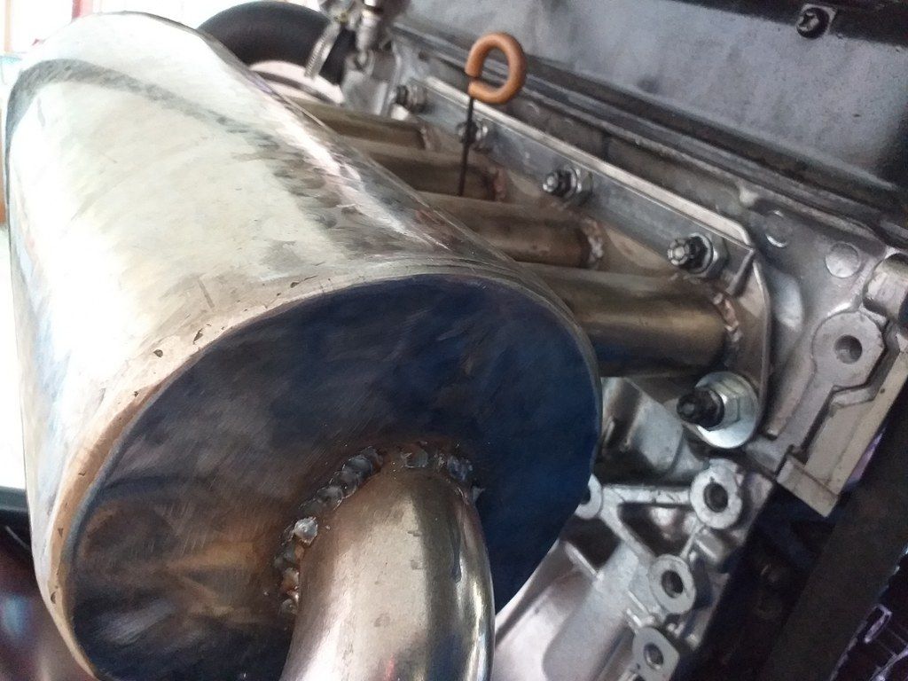

Робертос. Патрубки в суперблатном глушителе надо вварить по касательной к верху или низу . Тогда глушак центробежного типа будет немного повышать мощность примерно на 5л.с. Продуваться будут лучше цилиндры.
А у Вас  выхлопные газы лупят в стенку напротив практически

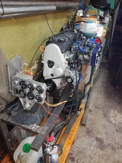

Хм, ну неплохо. А показатель давления масла у Вас отсутствует? Или лампочка?И еще, я бы снял механический насос топливный и поставил два электрических , низкого давления.Есесно, через обратные клапана. Или продублировал механический насос электрическим.Воздушную заслонку можно зафиксировать в открытом положении навсегда!Отлично запускается и работает без нее.Замок зажигания от старого Москвича?
...Воздушную заслонку можно зафиксировать в открытом положении навсегда!Отлично запускается и работает без нее.
Заслонка обогатителя имеется ввиду? На холодную без неё тяжёлый запуск, и до прогрева холостые держать не будет. С каким умыслом фиксировать?

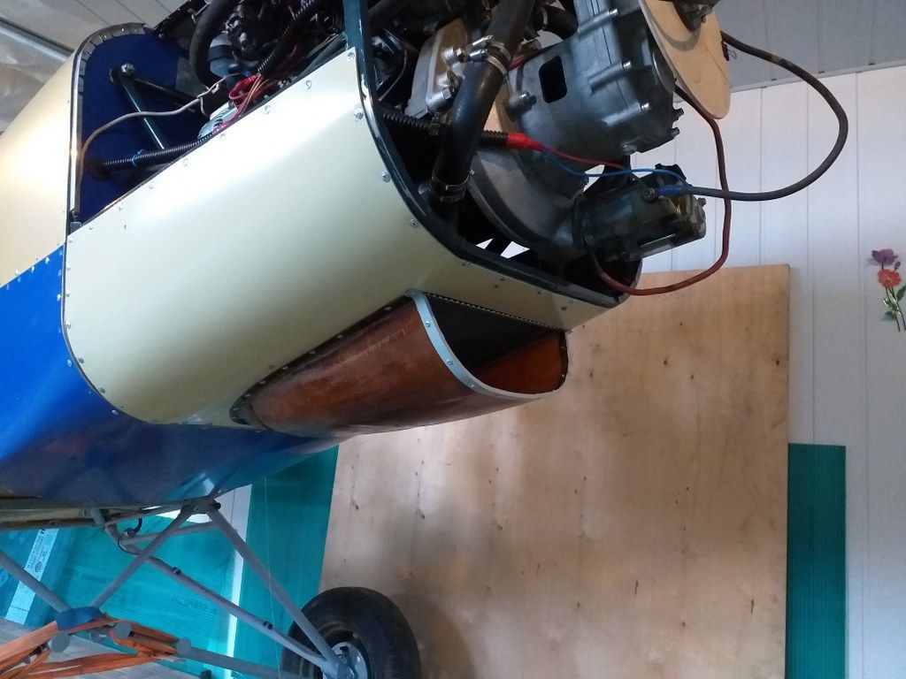

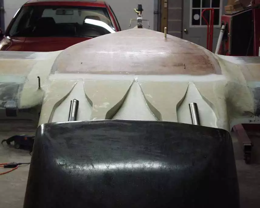

Воздухозаборник выклеил такой ,правда доконца не хочет высыхать ,наверно много отвердителя бухнул . Выход воздуха будет из боковых створок ,они кстати будут открываться вверх ,надо их согнуть правильно.
Глушитель ,мне достался в наследство ,с двигателем ,я бы с таким не заморачивался . Там кстати пытались сделать так ,как Вы писали ,но почему то не очень хорошо получилось.  В глушителе ещё косяк такой : Фланец приёмный глушителя сварен из листа толщиной 3 мм ,уверен его со временем начнёт коробить .  Перенёс выхлопную трубу ,с передней части глушителя в заднюю.
попробуй прогреть его, я такие детальки ставил в картонную коробку в нем отверстие и туда термофен, чем женщины волосы сушат, снизу коробки отверстия чтоб воздух проходил. За час всё становилось в норму
Прибор давления масла решил не ставить ,работает только лампочка ,давление там дурное ,начинаешь крутить ,сразу лампочка гаснет.
Замок зажигания от ГАЗ 53 ,на старом самолёте хорошо себя зарекомендовал.
Заслонку подсоса пока хочу закрепить,в открытом положении.Заводится отлично ,холостые обороты ,просто радуют,можно на глаз их считать.
Есть ,тоже мысль ,продублировать бензонасос ,электрическим . Кстати ,откуда такое недоверие к родному бензонасосу ,я например больше не доверяю электрическому.
Спасибо Хасан ,попробую.
                                        А что бы не болталась на оси.Никаких проблем с запуском, правда только до +10.Пол оборота и двиг тарахтит, правда надо  после запуска немного РУДом добавить обороты.
