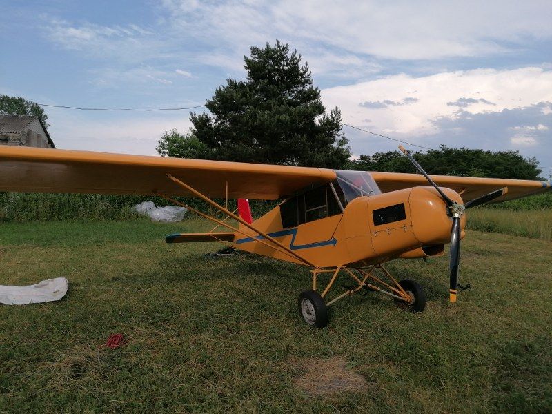

А на каких режимах вы эксплуатируете свои моторы. У меня самолёт ,типа Пайпер Каб .Мотор Д-15В ,Макимально разогнал самолёт до 150 км.ч взлётный режим 5500 об ,крейсер 100 км.ч летит на 4500 об. Винт Казанский 1,82 м,но лопасть узкая. Запас мощности есть всегда ,но крейсер хотелось бы побольше на таких оборотах.

Добрый день у нас тоже самолет по типу пайпер кеб двиг хонда л-15а мозги родные с обманками делал \парящий\ редуктор поликлиновый 2.4 винт моноблок 2м. на 4200 в горизонте 125-130 в планировании до190 вылезла проблема :при даче газа до середины хода руда 4200 на них и взлетаю при полном газе тоже самое потом в полете произвольно скачек оборотов на4900-5000 скорость сразу 160- две три минуты и опять 4200 и скорость соответственно 125-130 на движке переделали всасывающий коллектор и перенесли его на другу сторону он теперь короткий.может кто поможет с проблемой таких скачков.

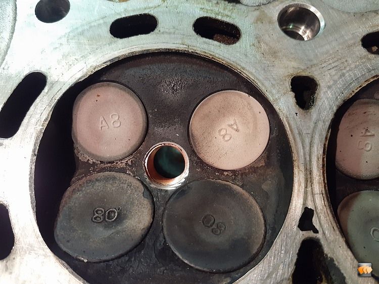

Скажите пожалуйста блоки моторов Д15 и Д16 одинаковые или нет? т.е. смогу ли я с 15 на 16 переставить колокол с редуктором? и второй вопрос есть ли у кого опыт восстановления резьбы под свечу зажиг на д15? имеется в виду в вертыш. там совсем не места.
Сможете. Блок D16 чуть выше. Но все остальное одинаковое. Я имею ввиду присоеденительные размеры для колокола .А вот что касается свечи....Имел опыт ввертывания футорки или кто как называет ,ввертыш, на Зил 130.Держало. Но на авиамотор я бы не рискнул.Проще головку найти.
Все таки в вернул футорки в головку, нашелся у одного мастера специальный инструмент и в нем уже готовые футорки
кроме того что при в ворачивании фут. её раздает, вжимает, посадили на фиксатор резьбы, отлетал час, пока всё нормально.
