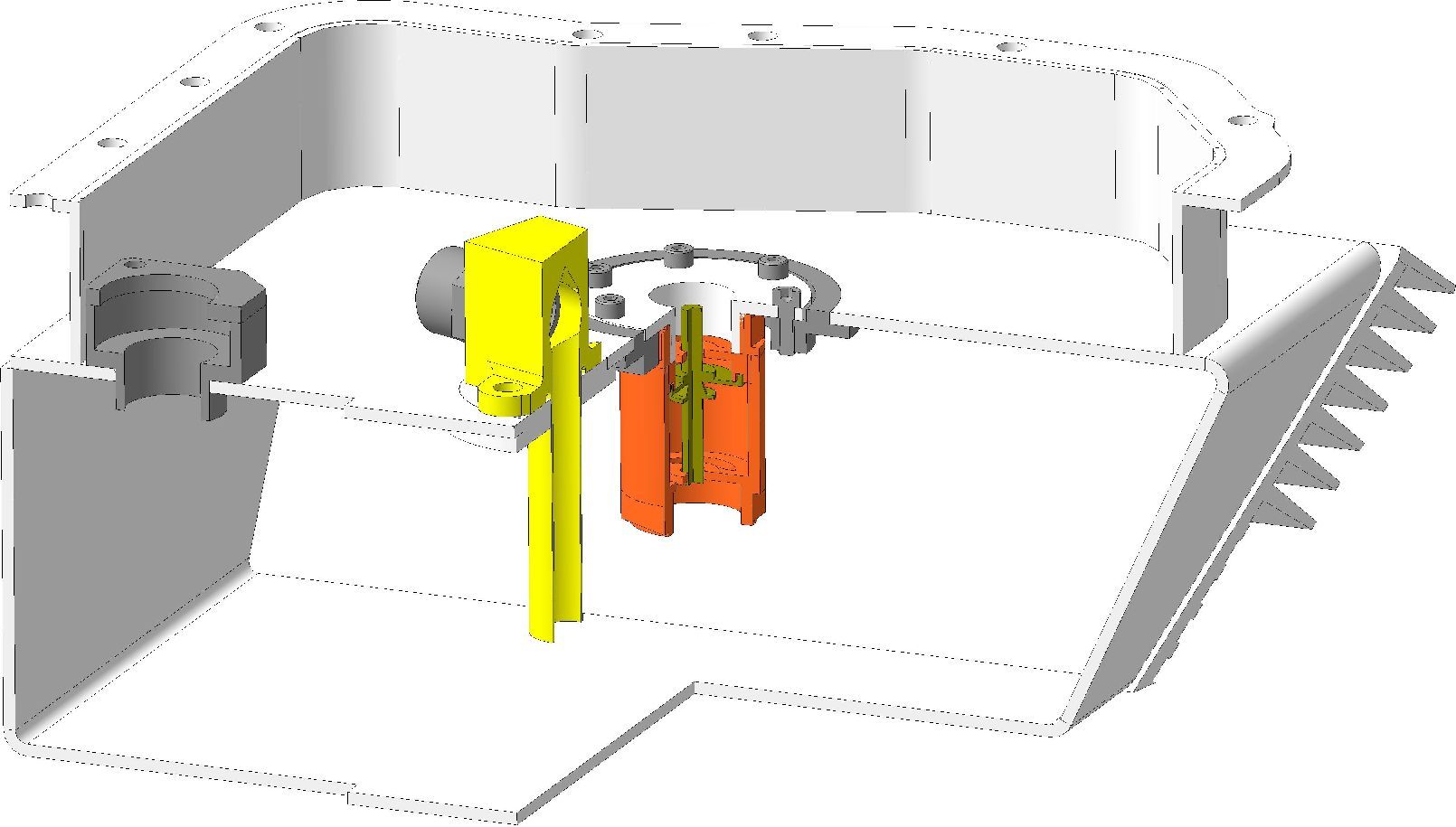

Вот полумокрая МС субару.
    124,8 КБ · Просмотры: 532
