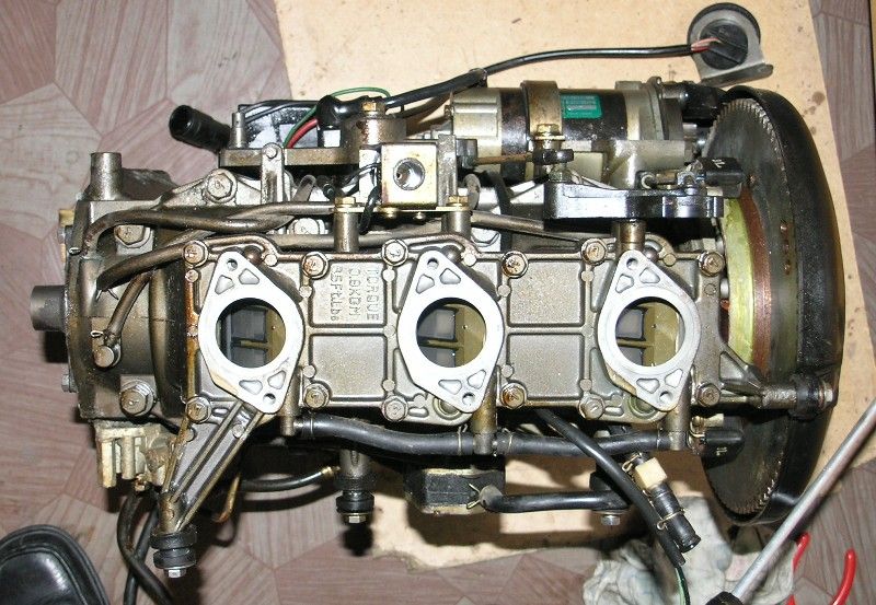

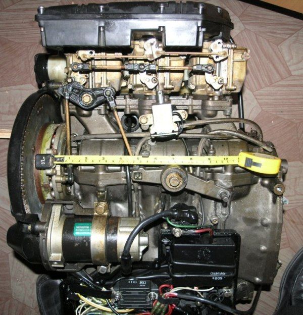

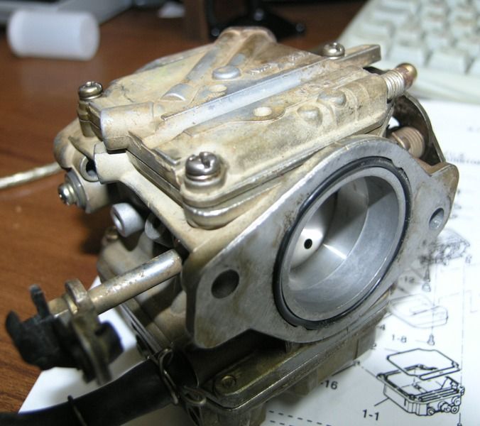

Да я и не ломал голову с инерционностью  🙂, японец приехал - но получил поздно вечером, взвешивание показало (на напольных электронных весах) 43.1 кг. - габаритные размеры 54х44х27, дифузор на карбе входной 40мм выходной 35мм

даа воткнули они ему клапана :-? если по самолетному движок поставить, к примеру цииндрами вниз то карбы получатся сверху, вот почему ты ищеш карбы с вертикальным, тут помоему самое то будет один карбсбок нормальный и пластиковый поук от него к впускным окошкам, кстати можно попробовать впрыск от 3х цилиндровых авто, у японцев их полно. Но движок по виду нормальный
Да двигл внешне нормальный местами видны окислившиеся болты, насчет впрыска тоже много думал идеально по параметрам подойдет от SUZUKI G10 - но это нуно на разборки стольного града Хабаровск попасть да и спеца по настройке  и прошивке найти...

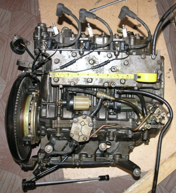

Щас потихоньку буду разбирать двигл проведу дефектовку, сёдла лепестковых клапанов кстати прорезинены - система смазки на последнем фото хорошо видно три патрубка которые непосредственно подводят масло к коренным шейкам коленвала ну и обильно смазывают основной подшибник на который приходится вся надгрузка при снятии мощности
Цилиндры головками вниз, карбюраторы все оставляем родные и установливаем горизонтально. Добавляются патрубки(90град) между картером и карбюраторами, с двумя фланцами. Это самый оптимальный вариант.
Самое важное это полностью понять систему смазки и какие в ней могут быть засады при перевороте двигателя . На мой взгляд это первая проблема над которой нужно помараковать
по тех документации и воочую убедился в том что проблем недолжнобыть, т.к. смазка бензовоздушной смесью и принудительно основных трущихся частей (кор.шеек коленвала-подшипников) при развороте принудит будет работать в системе патрубков предусмотрены клапана -которые направляют масло только в определенном направлении
На данный момент расматривается именно этот вариант, т.к пока ненашел ничего подходящего из верт.карбов а впрыск(может в будущем)техн.сложное трудоемкое и дорогое удовольствие
Это замечательно. Теперь у вас есть запас по лошадям и можно действительно попробовать поставить один карб , кпримеру Пирбург  с подогревом . Если даже чуток в лошадях потеряеете из-за паука ,то это несмертельно , зато удобство в настройке и чем меньше деталей тем выше надежность системы.

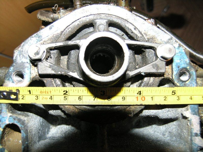

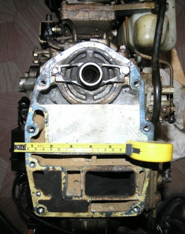

И еще просьба - можно ли покрупнее фото выходного места вала - какой там шлиц применен...
Вот фото покрупнее но сам шлиц сфотать без полного разбора корпуса неудасться пока сфотать т.к. там поверх что то вроде направляющей ставлено вытащить немогу, цена вопроса я помоему озвучивал 48 т.р. + транспортные расходы 3,5т.р.
там егочуток видно в отверстии направляющей
    107,1 КБ · Просмотры: 137
Померил глубину той части куда вал дейдвуда вставлялся вместе с высотой направляющей(она выступает от плоскости двиг. на 25мм) общая глубина 125мм по диаметру гдето в 20мм

По карбу-ставите мотор вверх(предпочтительно) или вниз горшками,изгибаете трубу подх. сечения по 90град.,еще к ней две маленькие-к входу в цилиндры.В торец-фланец и ПОДОБРАТЬ карб с горизонтальным потоком (Бинг например).Всё делов !
