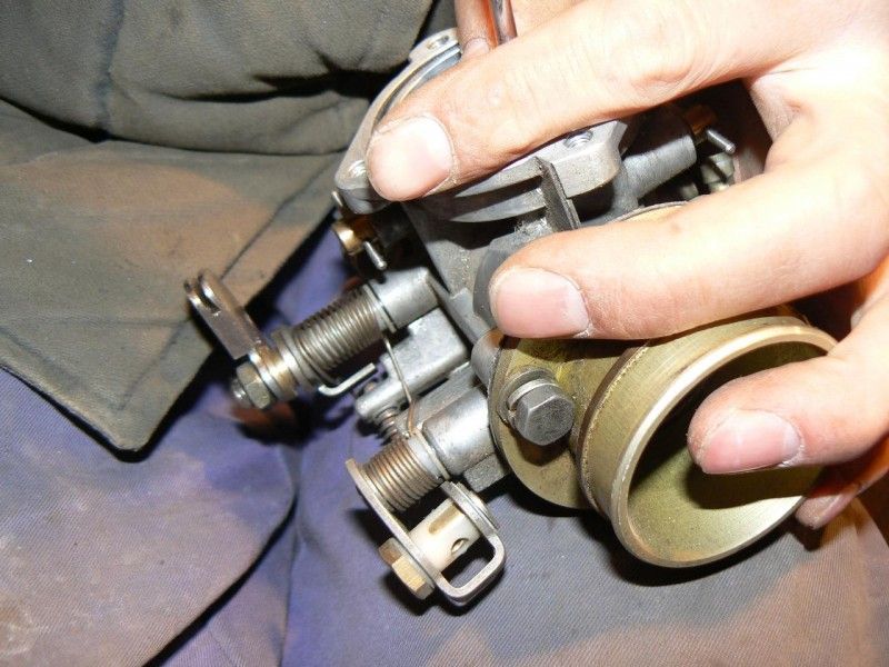

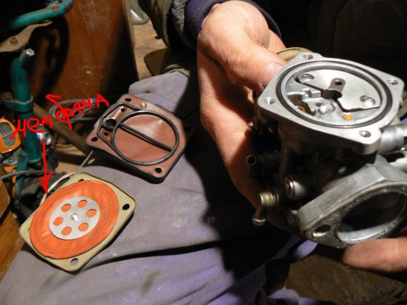

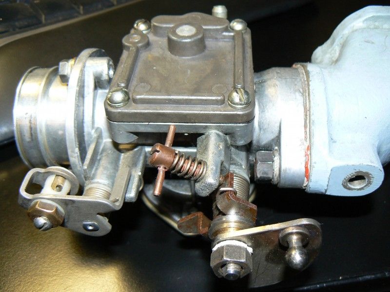

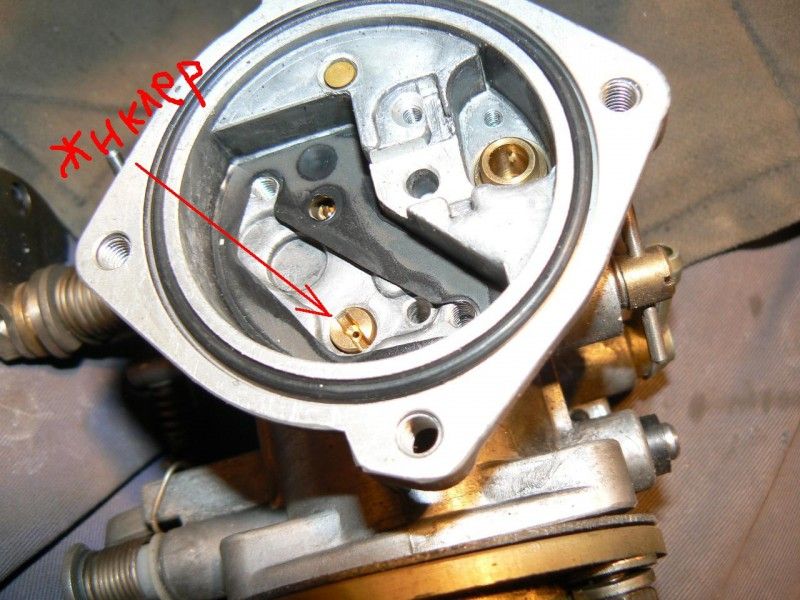

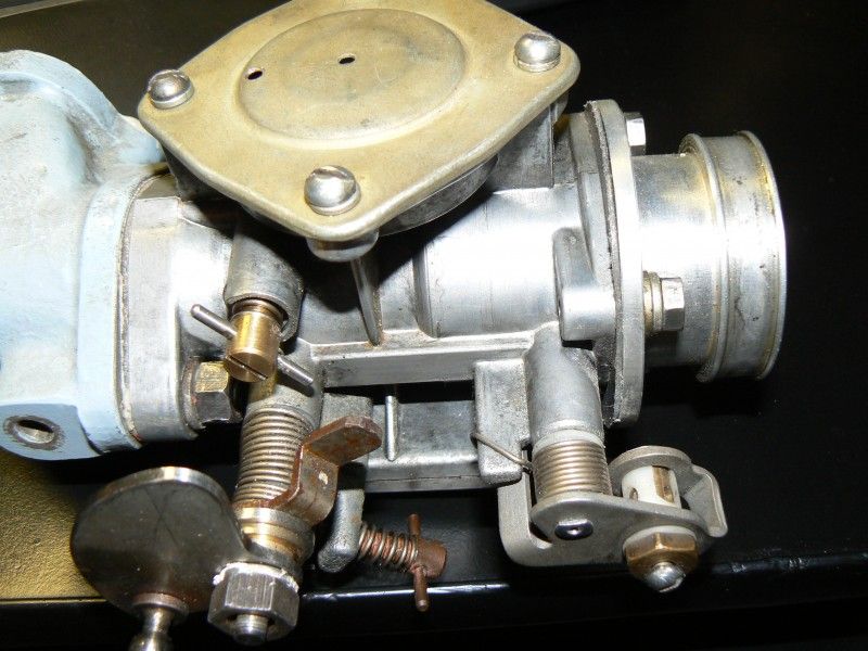

Вот спасибо афтору "Ринат" выкладываю фото питерского вертикального карба...
    79,6 КБ · Просмотры: 157
Если питерский серийный - то на сайт ПЕКАР
Шарить здесь http://www.tdpekar.ru/catalog/
Если японец - то дожет даже и пилить не придется. Иногда они делали модульные сборки. И один из четырех карбов просто снимется...
Но по моему, самое оптимальное - все же "паук" а точнее - уголок и родные карбы. Так как они уже настроены на мотор, и риск спалить его из за неправильного состава смеси - мал.

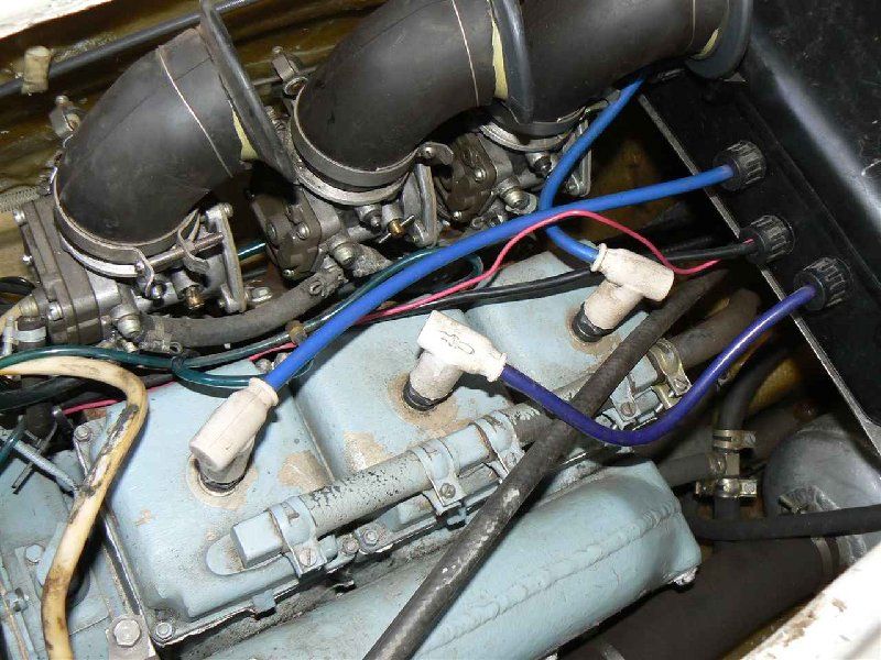

Конечно родные были бы ловчее но паук, это потеря мощности, разработка изготовление и уже судя по моим снятым меркам эта конструкция будет массивной ктомуже рычаги управления будут в другой плоскости... попробую эти питерские если повезет и достанут мне их
А так они встанут примерно вот так как у человека друг за дружкой в ряд и управление к заводским рычага приладить удобней бут и компактно, но с использованием мембранного карба прийдется отказаться от автосмешивания, хотя принудит смазка останется но это легче решить нежели разворот паук- в виде нелепой конструкции...
