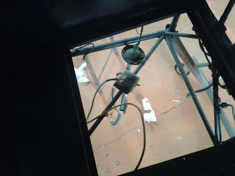

Не рассказывайте сказок! Вот посмотрите как сделано на Злине Z37(не поленился с фоткал) к примеру : в аккумуляторном отсеке стоит АЗС он так называемый ВК(выключатель клемы) чтоб отключать акб при длительных стоянок или там при  ремонтов по электрике ,а на панели еще один АЗС включение питания ,на самолетах тоже есть плавкие предохранители но они авиационные ,а не автомобильные  и сделаны по авиационным требованиям  т. ч. бросьте  эти китайские штучки прикручивать на свой ЛА!
Объясни мне, как ты в полёте можешь восстановить этот сработавший АЗС?
Ответ очевиден - никак.
Ну тогда какой хрен разница, АЗС сработает или предохранитель сгорит в том месте где пилот в полёте не может ничего сделать.
Я вам об этом и толкую - ставьте что угодно на щитке приборов или где пилот может дотянуться рукой, но возле АКБ обязательно должен быть какой то предохранительный элемент, который спасёт от замыкания ДО приборного щитка.
Ну ,да давайте еще поршня менять на ходу че там предохранитель!  :eek:
Ну конечно нет!  Буду продолжать полет с выключенным АЗС акб! И хрень с ним! Благо стараюсь иметь технику серийную ,на которых из кого го  там гнезда предохранителя мотор не встанет  а как правило бортовая сеть у нас если маршрут то для ЖПС ,как правило у всех аж по 2 и с батарейками! Я просто хотел сказать надо стараться ставить авиационные там тумблера ,предохранители ,а АЗС очень удобен и надежен! Ведь   тема ветка какая ? гнездо! А оно оказалась   - туфта ! А почему ? Потому как не авиационное!
