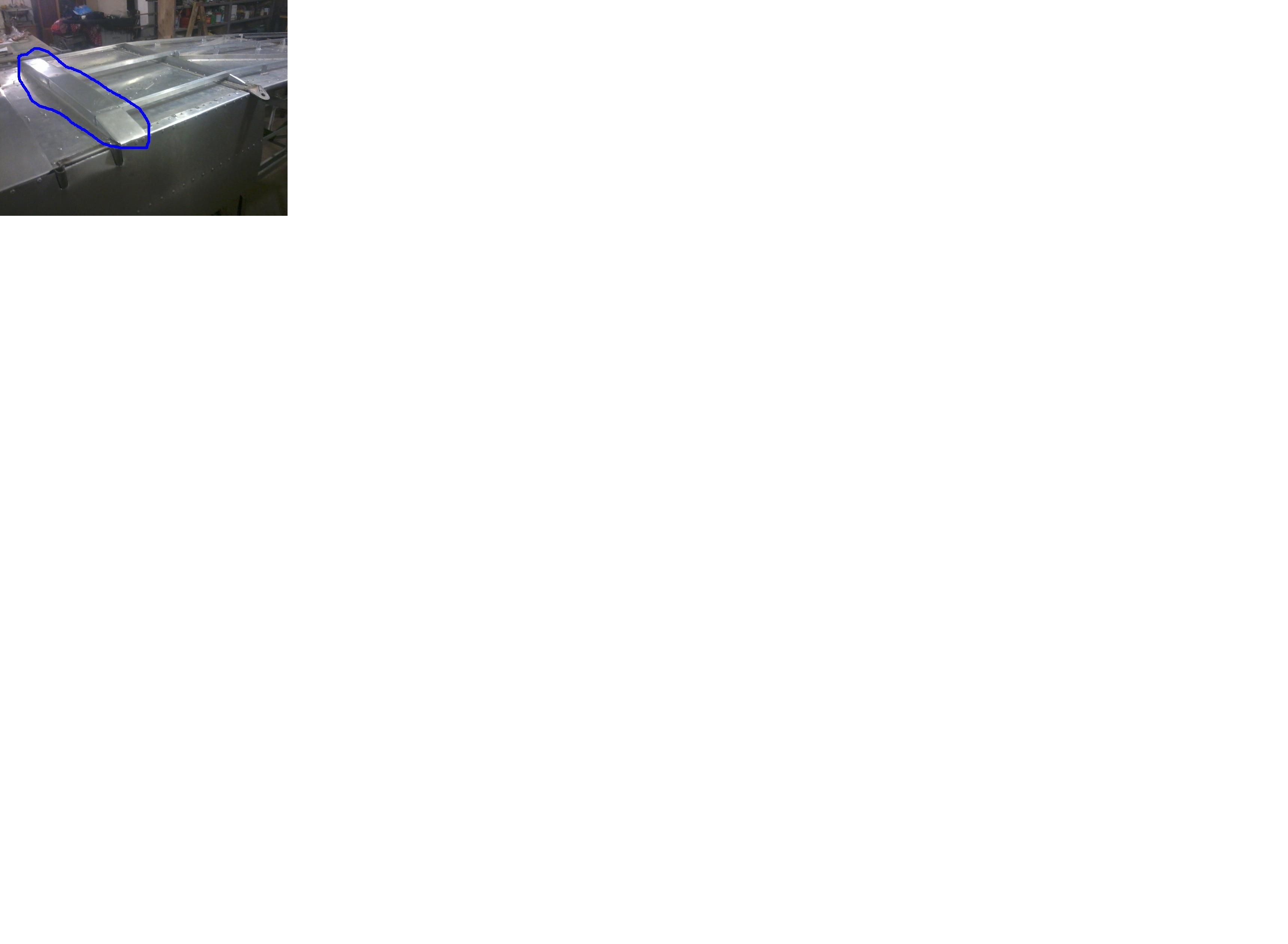

Верх кабины сварной. К "квадратной трубе" будет приклеиваться ткань. Вообще то  это  полоса Д16АТ 0,5мм
    95,1 КБ · Просмотры: 284
Полоса? А смотрится как труба. :-?
Тьфу блин только дошло до меня. Я спрашивал про квадратную трубу на днище фермы идущую вдоль фюзеляжа.

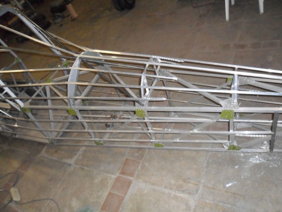

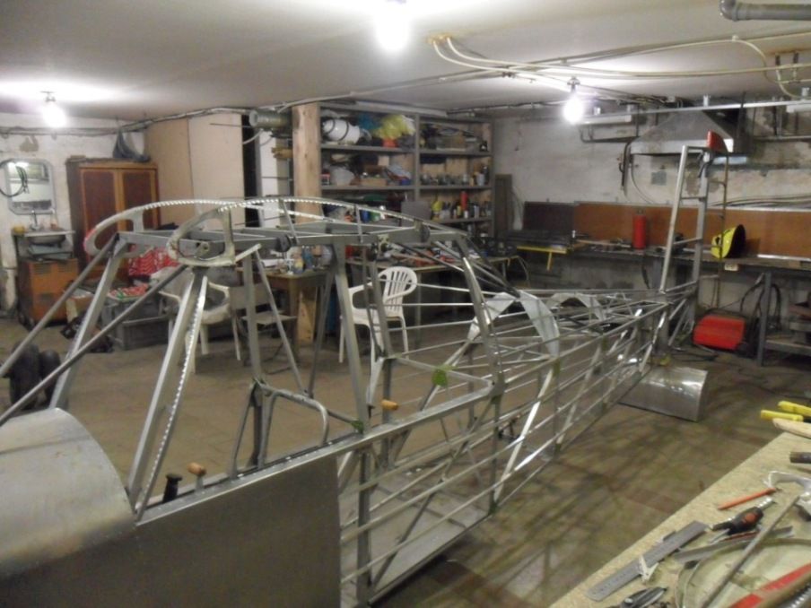

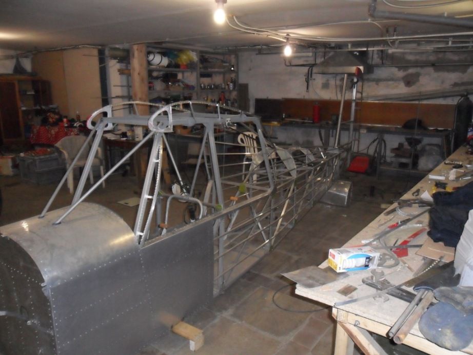

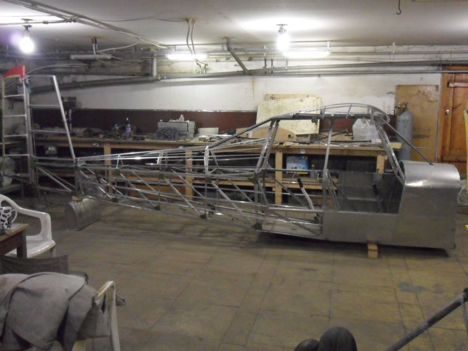

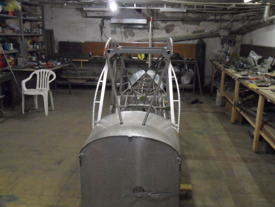

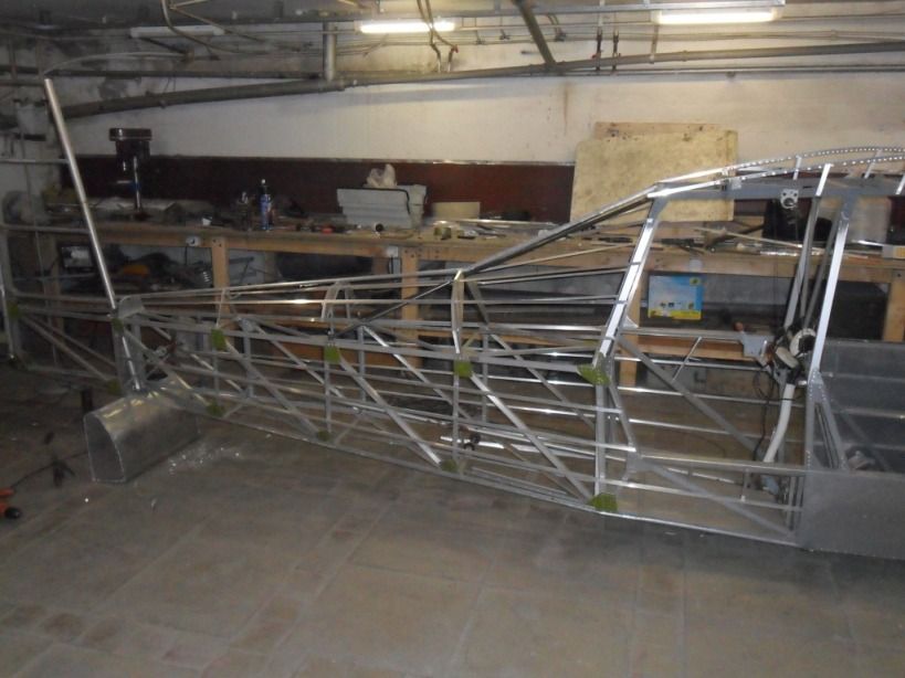

Помаленьку строительсво продвигается. Сделал киль и гаргрот. Стрингера из уголка АД 31- 12х12х1
    62,1 КБ · Просмотры: 366
    66,7 КБ · Просмотры: 380
    84 КБ · Просмотры: 359

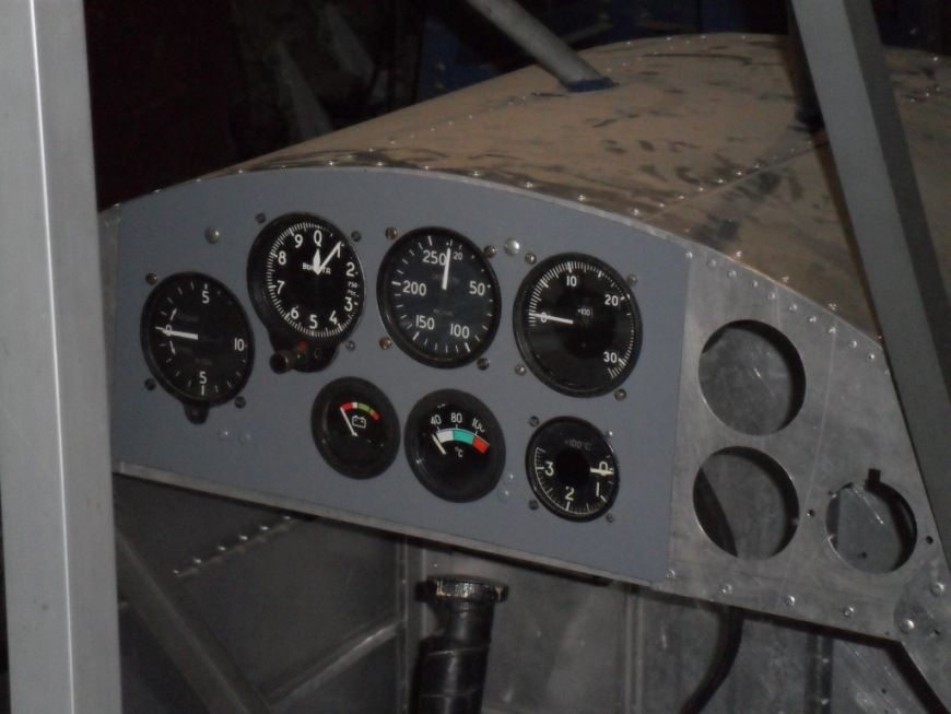

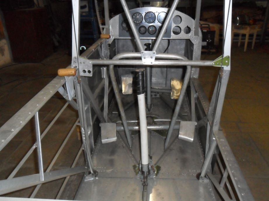

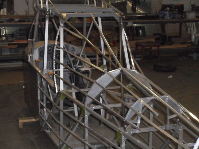

кабина
    77,3 КБ · Просмотры: 374
    55,8 КБ · Просмотры: 372
    86,1 КБ · Просмотры: 327

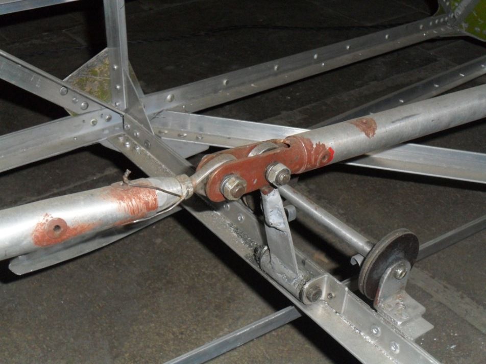

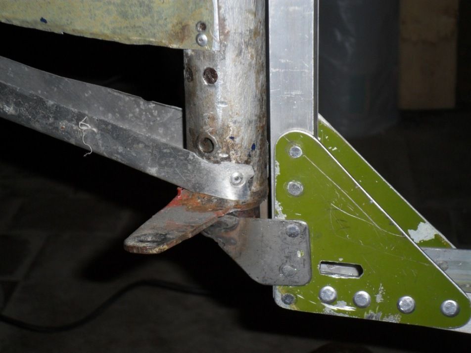

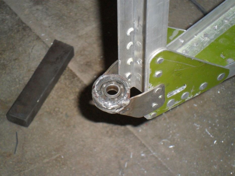

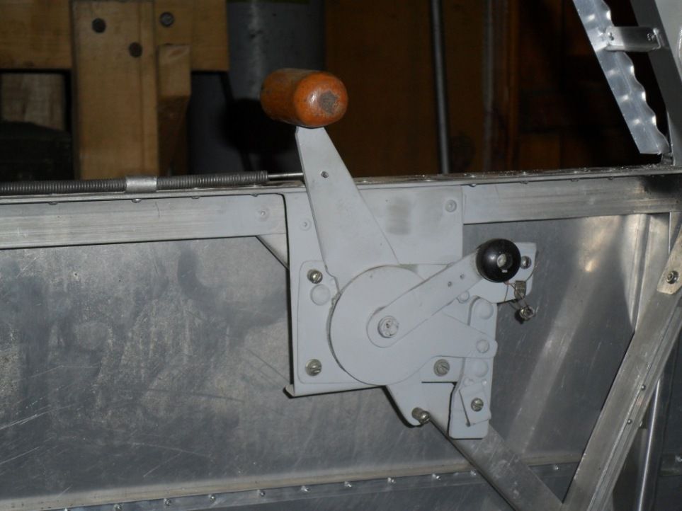

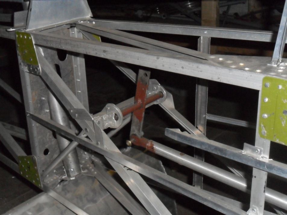

Управление.
    87 КБ · Просмотры: 358
    80,4 КБ · Просмотры: 339
    68,3 КБ · Просмотры: 342
    69,4 КБ · Просмотры: 296
    69 КБ · Просмотры: 308
В таком виде вес 51кг.
    89,1 КБ · Просмотры: 309
    83,7 КБ · Просмотры: 332
    82,2 КБ · Просмотры: 327
Самолетик неплохой получается . Но наверное точно такой же только с несущей обшивкой намного легче получится .
Не в качестве критики , просто мысли в слух . Понимаю что как и все мы делаем из того что удается достать.
Третий вариант полумонококом будет. ;D
Третьего не будет точно. Поезд сремительно уходит  🙁  . Возможно монокок и будет легче но точно не намного. По весу пока идет удовлетворительно. Влезть в 495 кг. В.В. получится. На сегодня веса следующие:
То,что на фото, с приборами РУСами, РУДами, педалями, РН, проводкой к РВ, -           -                                         51 кг
Крыло  -                                                                   52
Подкосы-                                                                    6
Оперение-                                                                 12
Шасси-                                                                     26
С.У. с винтом и капотом-                                           120
Остекление        -                                                     5,5-?
Обшивка фюзеляжа-                                                    4 - ?
Дверь без стекла-                                                     1.5
Сиденья -                                                                    5
Привязные ремни -                                                     1.5
Краска    -                                                                  2
И того  -                                                                 286,5 кг.
286+  200  пилоты+  топливо  литров  40  итого=526,  нужно  скинуть  31  кг. ;D
А  в  прочем  не  стоит  заморачиваться,  в  ваших  краях  если  Вы  летали  без  заявок,  стоит  ли  париться,  ну  если  только  с  расчетом  на  будующее?   🙂
Согласен. Пилотам нужно скинуть 31 кг, хотя бы на двоих. 😉
Задача неимоверно сложная. Хотя я например за два месяца скинул 14кг.
