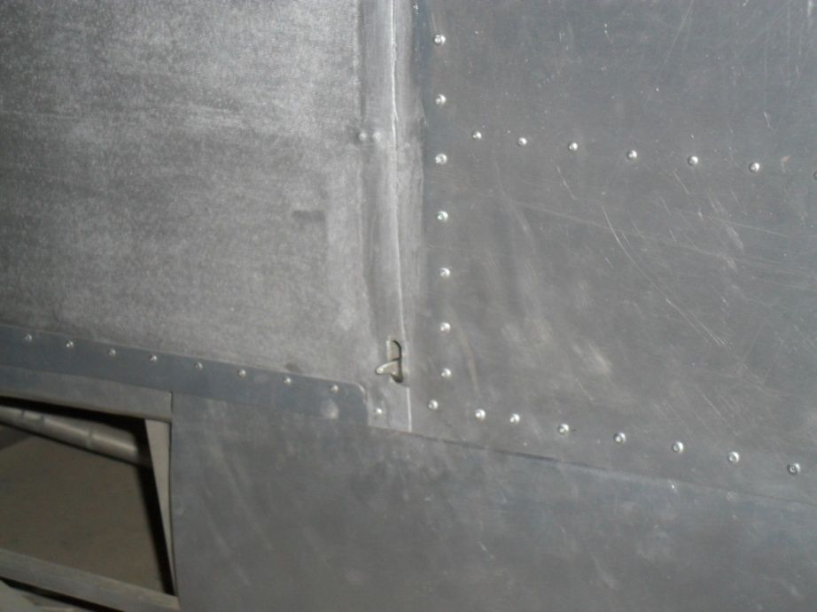

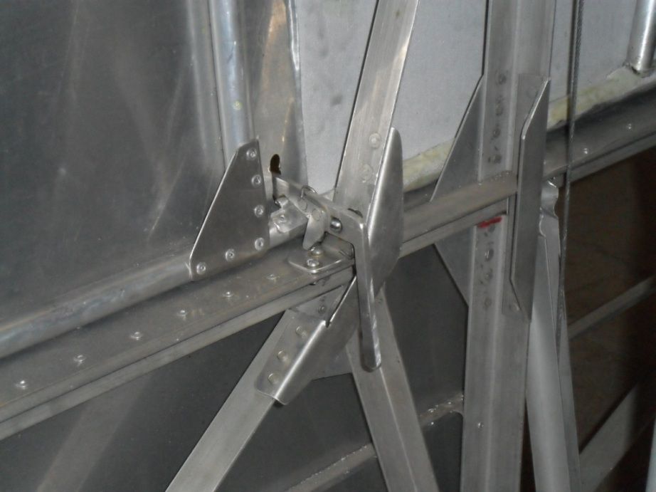

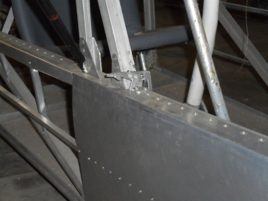

Почти закончил с дверью. Вот такя защелка.

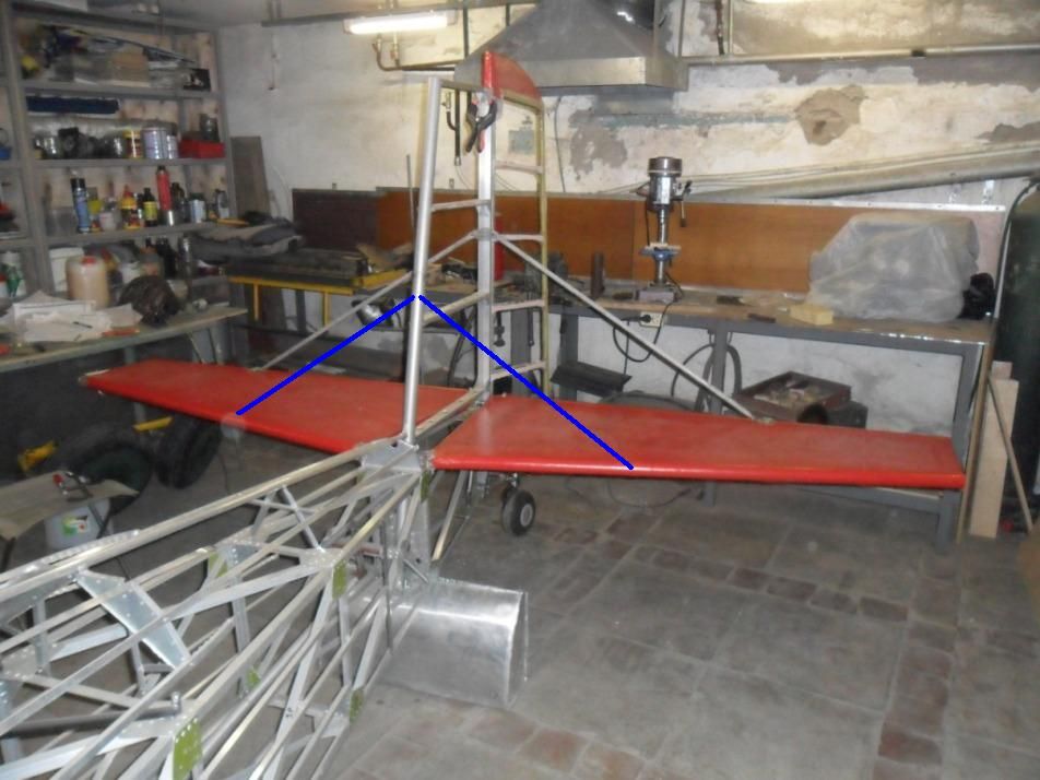

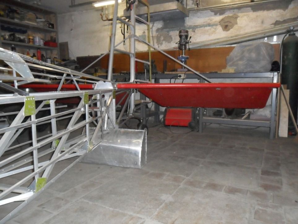

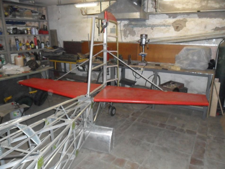

Стабилизатор наверное будет на одном подкосе сверху, чтобы  трава не собиралась на нижней расчалке. Хотя точно еще не решил. Киль рассчитан на два подкоса но два выглядят как частокол. Буду думать.

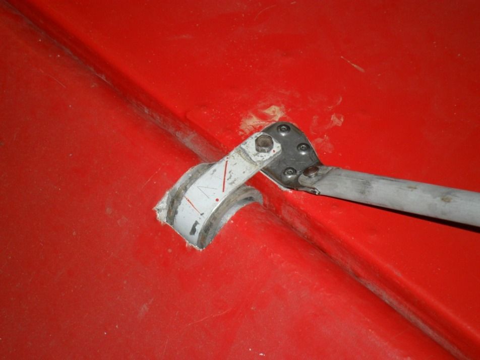

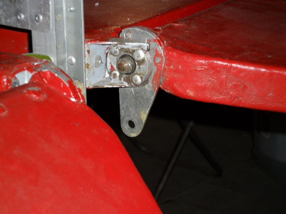

Навеска Р.В.
    62,7 КБ · Просмотры: 266
    57 КБ · Просмотры: 266
А какой реальный вес оперения? Киль стабилизатор все рули подкосы.
Извиняюсь, но на мой дилетантский взгляд нагружать лонжерон киля не лучший вариант. Я так понял он в таком случае будет держать нагрузки от всех хвостовых поверхностей.
Без киля 12 кг.  http://www.reaa.ru/cgi-bin/yabb/YaBB.pl?num=1271691926/600   пост 619
Это я читал. Просто я думал что там указан прикидочный вес. А сейчас хотел узнать реальный.
Мне самому не нравится. Хотя при нагружении рукой все довольно жестко. Лонжерон киля сделан из двух уголков 20х20х2. Уметь бы точно рассчитывать эти нагрузки. Скорее всего добавлю еще пару подкосов. Наверное  правильнее расчалить снизу но очень мне не нравиться когда самолет летает с пучком травы на хвосте.
    86,3 КБ · Просмотры: 260
А если тросовые расчалки по две сверху и снизу. И вес маленький и жесткость хорошая. Ну а насчет травы-это издержки производства. ;D Я себе тоже алюминиевое оперение делаю только из П-образных профилей, поэтому интересуюсь что с весом получается. Правда ферма фюза стальная.
Тросами  растяните  вверху,  а  внизу  к  фюзеляжу  как  наиболее  прочному  элементу, подкосы.  Будет  и  симпатичнее  и  правильней. 😉
