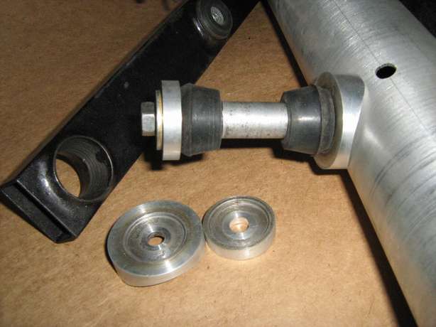

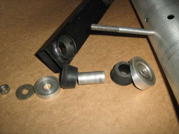

Крепление двигателя на трубу
Так красиво рисовать на компьютере как Вы, к сожалению
не умею, а вставать к кульману чертить не вижу смысла, так как
этот вариант наверняка не самый лучший - двигатель крепится
консольно. На фото думаю все понятно.
Все детали, кроме резиновых конических  втулок самодельные.
Резинки от подвески Жигулей.
Рабочих чертежей нет. Фрезеровал и точил сам, поэтому мне хватало эскиза узла. При дальнейшем проектировании естественно чертежи будут. Втулка, ввариваемая в прямоугольную трубу, имеет внутренний конус с двух сторон под резиновые втулки.  Для предохранения трубы от сжатия и компенсации ослабления от отверстий, внутрь необходимо  вставлять дополнительный отрезок трубы /буж/.

Не знаю как на дельтах, но если тянуть сейчас , то труба пойдет элипсом. Втулка не даст ей деформироваться и повысит жесткость всей конструкции.
Из опыта : если есть радиусные шайбы,втулка распорная внутри необязательна. (конечно ,есле не крутить до одури 🙂)

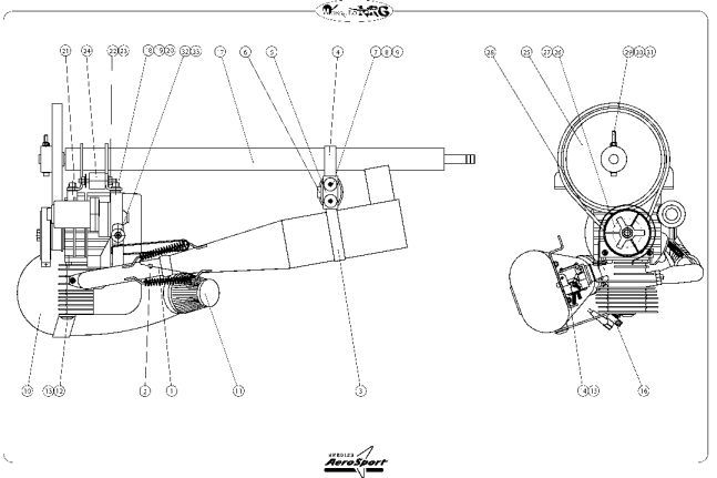

Втулку в трубу.Карен, все возьми от aleks.Не промахнешься. С уважением ко всем строящим и летающим.Да и вообще ко всем  от авиации.
http://www.mosquitoamerica.com/Parts_List.pdf

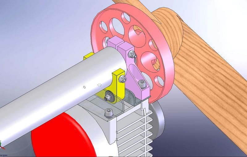

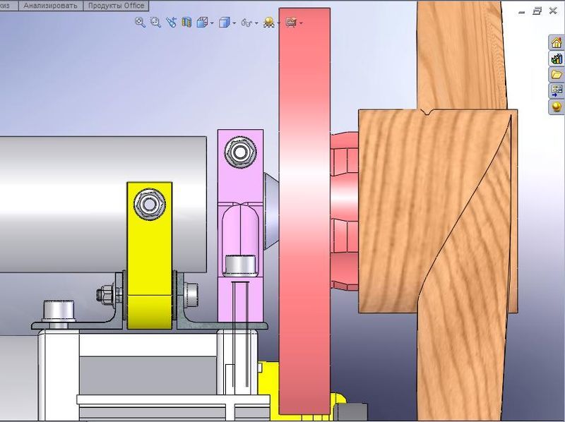

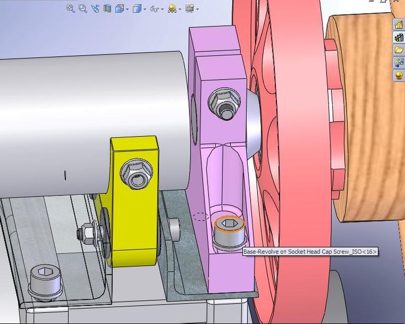

Мужики, на моей картинке Розовая Деталь (к которой крепится вал редуктора) никак с балкой не соединяется...ща картинку приложу...с учетом этого комментария такая конструкция будет работать?
Вот картинки.
2DiKey:
Есть у меня этот мануальчик 🙂 Насколько я понимаю тут как раз установка двигателя решена "не поправильному" т.е. двигатель монтируется на раме, а ведомый шкив  - на валу проходящему в дейвудной трубе. Другими слова рекомендация мэтров "о едином агрегате" несоблюдена ....
    55,2 КБ · Просмотры: 235
На подвеске "Москито", труба является частью трансмиссии и, по сути является "картером" ременного редуктора, так что классика соблюдена, на мой взгляд.
На крайних сборках мне видится возможность вращения СУ по оси болта через трубу плюс дополнительная подвижность в двух резинометаллических втулках ось которых параллельна оси болта. Может стОит сделать две желтых серьги?
Попробуй ось винта разместить между трубой и двигателем. Либо фиолетовый кронштейн делай развитым на все 4 болта двигателя, иначе оторвет твою консольку.
Там непонятка с креплением двигла к раме....может быть вы правы
Я чессно говоря расчитываю на плотное прилигание цилиндрических поверхностей трубы и "желтой серьги". По идее это сопряжение будет препятствовать вращению "желтой серьги".
Превышение оси редуктора относительно подошвы "розовой детали" всего 50 мм, а расположение осей вектора тяги винта и болта крепления  "желтой серьги" в одной плоскости сводит момент вращения ВМУ относительно этого болта к нулю.
