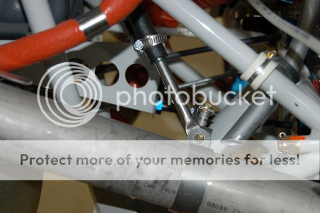

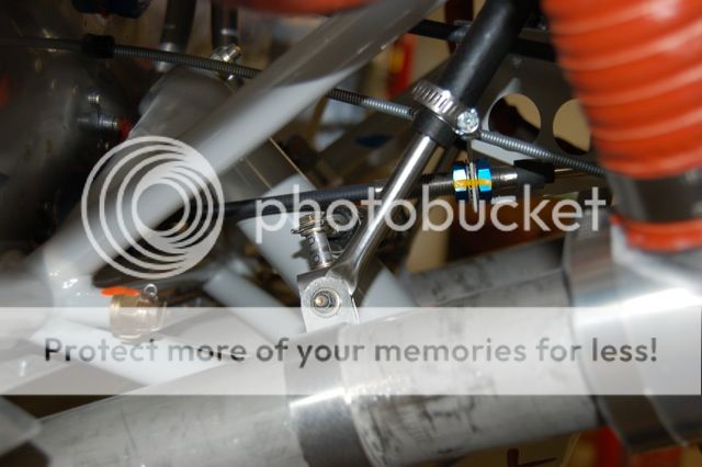

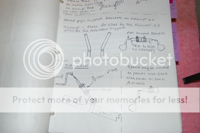

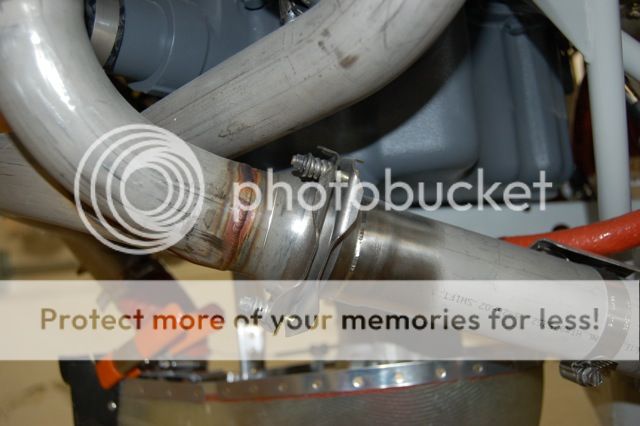

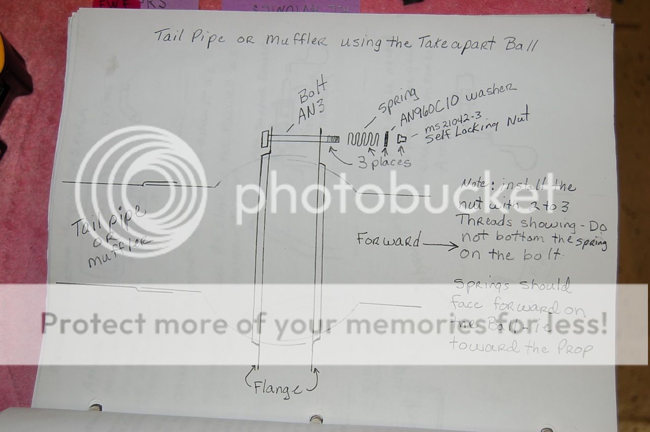

Romm,
Кто про баню, а я про RV  🙂  Вот таким образом выхлопные трубы крепятся на наших самолетах. Резиновые шланги, трубки и поворотный конус с болтиками на пружинках. Просто и надежно. Думаю информация будет вам полезна.
Шаровое соединение схематично
Слева
Справа
Крепление выхлопной трубы к картеру двигателя схема
Левая выхлопная труба
Правая
