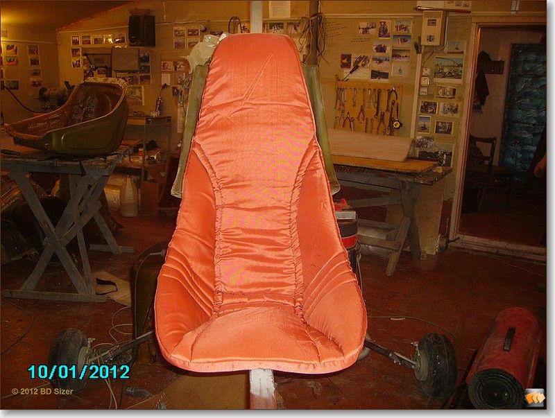

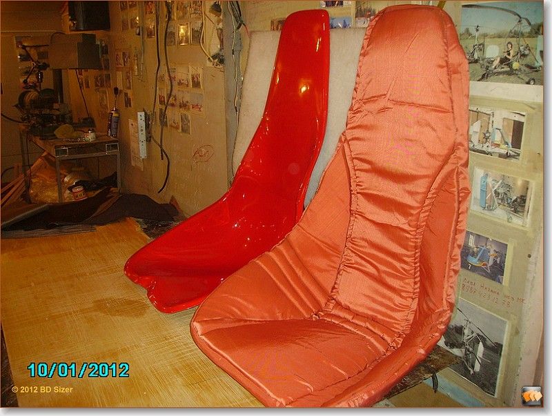

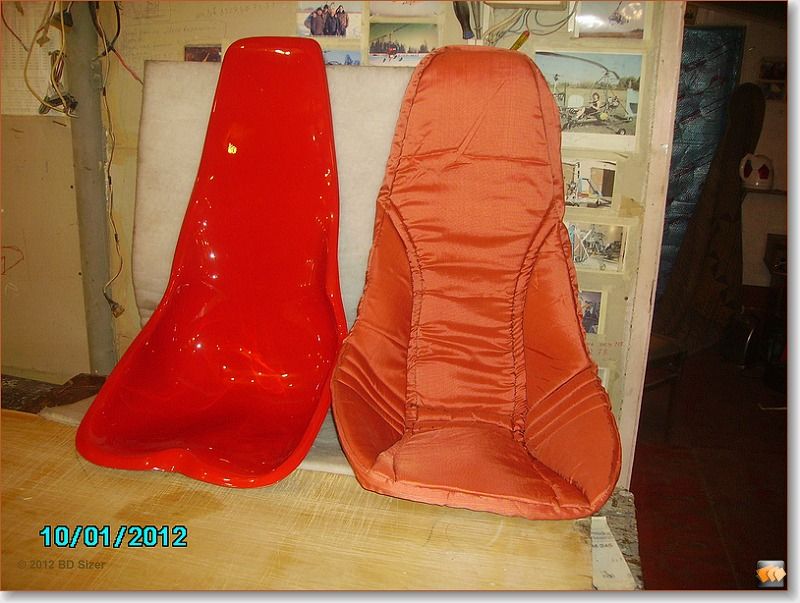

Начали шить чехлы на сиденье с высокой спинкой.Цвет по желанию заказчика цена 1500руб.

Саш, а может имеет смысл красивыми делать не внутреннюю часть "ковша" сиденья, а наоборот-наружнюю.А то накидка закрывает всю краску, а снаружи остается изнанка стекла.Представляешь, как зад будет скользить на этой накидке да по покрашенной поверхности при крене например градусов 60 🙂Не обижайся, я в качестве пожелания 🙂

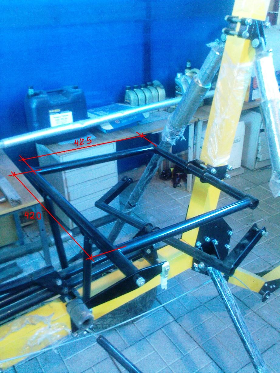

Теперь по теме: нужен кресло бак, черный, к АМ 1. Теперь посмотрите на снимок и скажите: вместится-ли нижняя часть Вашего бака в заданный и собранный прямоугольник из труб диаметром 25 мм? Если выполнимы условия, то будем заказывать без торга, поскольку это не принято.

Добрый вечер Олег.                                    Все Питерские баки по размерам одинаковые. На первой странице ответ26 есть эзкиз точных размеров .

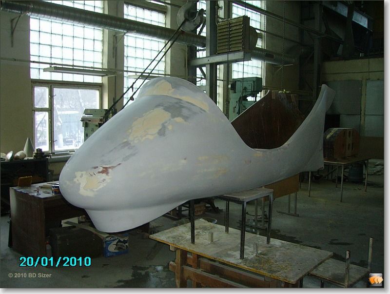

Может кому нужно Обтекатель на дельталет или Автожир можно сделать только переднюю часть.

Добрый вечер Олег.Все Питерские баки по размерам одинаковые. На первой странице ответ26 есть эзкиз точных размеров .

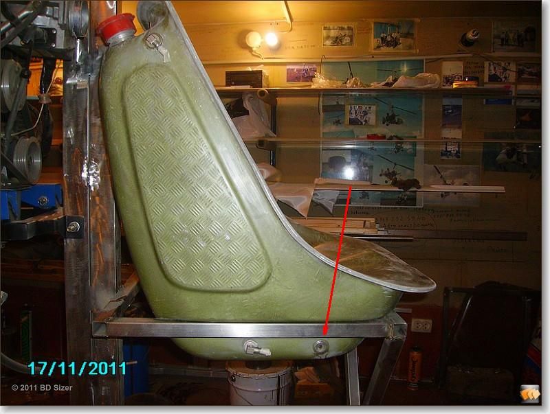

Хочется спрсить, с какой целью в Ваших баках все находится с противоположной стороны. по отношению к питерским? (горловины, штуцера). Этот вопрос только из собственного интереса, не более.
На снимке мне не понятна одна "штучка", не поясните.

Невижу не каких проблем окраситть в черный цвет (это всего лиш другая технология)Насчет качества мы еще поспорим зелено, серебристый цвет это добавка от старения и ультра фиолета.Кстати в гелькоутной технологии тоже есть свои минусы .Обучаля всем премудростям у Гигорьева Сергея на сегодняшний день самого лучшего композитчика. То что отмечено красной стрелкой это нижний штуцер визуального уровня (толь ко на моем баке).
