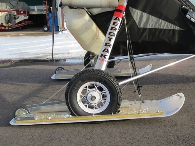

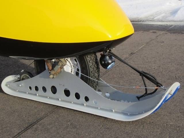

Нашёл такой вариант. Может кто то использует подобную конструкцию?
