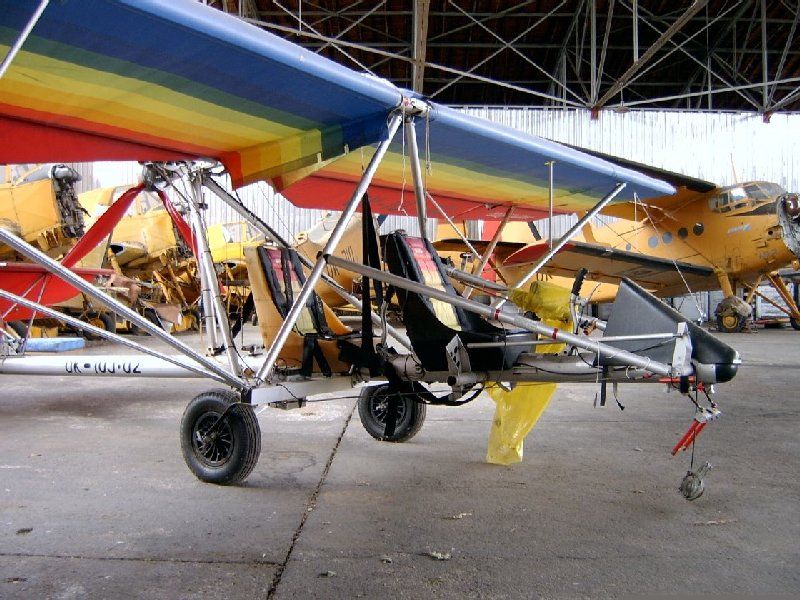

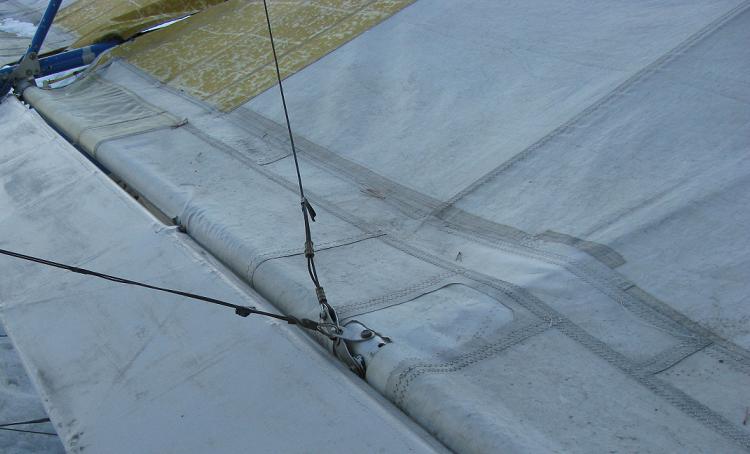

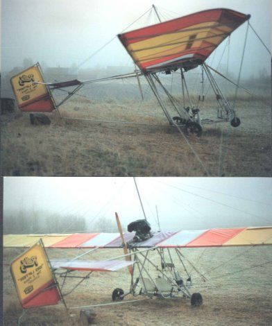

В прямоугольной обшивке самолета, к примеру, никаких хитрых выточек или иных форм не требуется получать. Простое прямоугольное полотно, натянутое по профилю. Материал - дакрон. Тем не менее его кроят как вдоль, так и поперек. Вдоль - как бы меньше расход ткани. Поперек - лично я не понимаю зачем. Если только возможность применения более пестрой раскраски по полоскам 🙂
Хотя наверняка чего то не знаю. Узнать бы что именно 🙂
Может, посто чтобы избежать швов поперек потока?
Может быть.
А если обшивка однослойная, то все равно поперек потока едет два шва 🙂  Какая логика в таком случае ?
Я не придираюсь  😀, это действительно так применяется.
Ну ? у тебя же наверное будут латкарманы? 😉
Обязательно! И что из этого следует???
Обшивка то натягивается в двух плоскостях и все хотят, что бы она не провисала. Значит никаких радиальных раскроев быть не может. Либо вдоль, либо поперек. Что и имеем везде.
Если что знаешь выкладывай, не тяни 🙂
ЗЫ. Или те самые латкарманы автоматом дают те самые армирующие швы вдоль хорды  ;D Тогда да.
