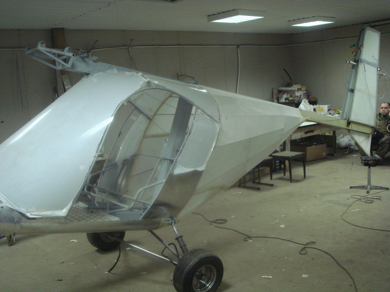

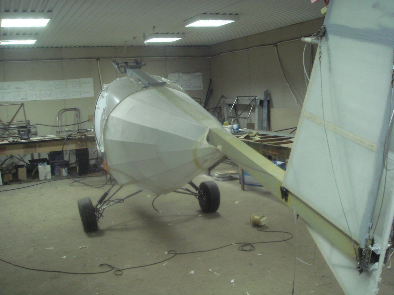

Закончил обтяжку дирижа-бля!
Во-бля!
  • 126,6 КБ Просмотры: 121
  • 123,8 КБ Просмотры: 111
SYB
Отличная идея, а на какие нагрузки посчитаны, до какой скорости макс, какой вес планера получился у тандема и парты?

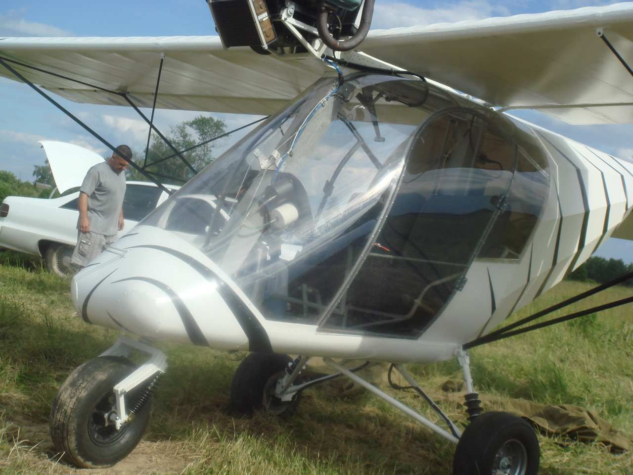

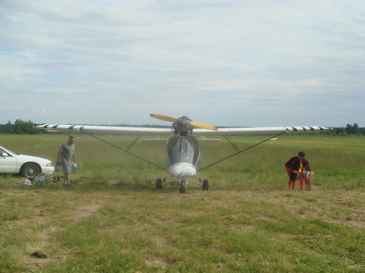

Вот выкатили парту на аэродром пока ведем мелкие доводочные работы. Надеюсь скоро полетим.

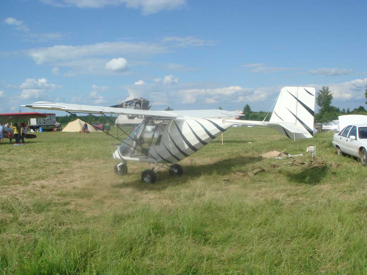

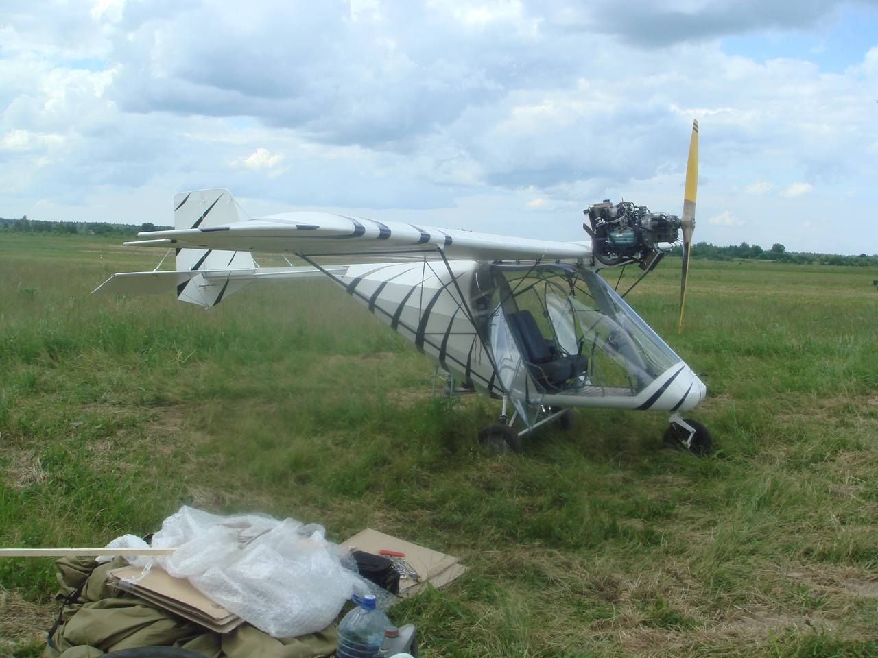

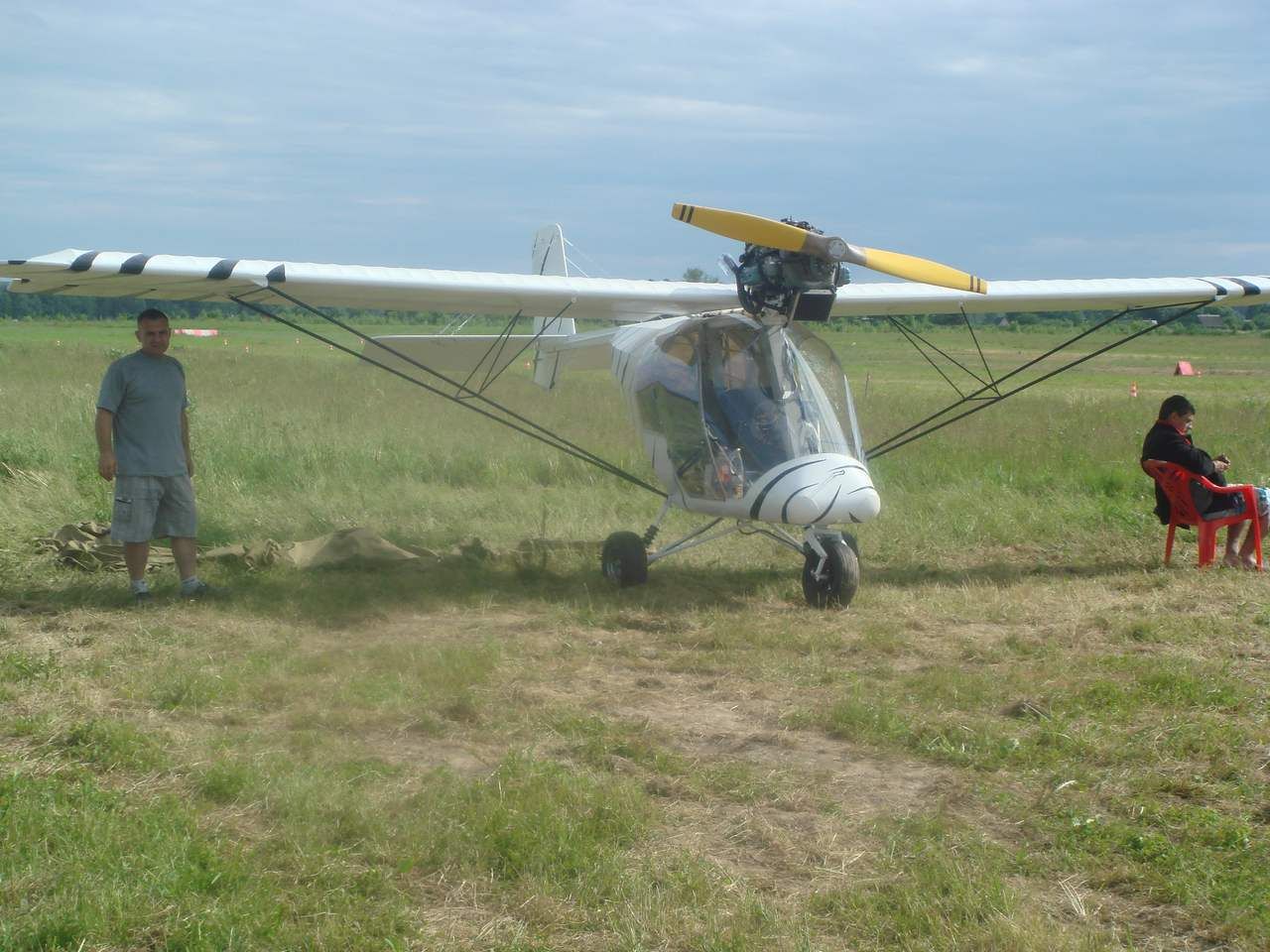

В субботу подняли самолет в воздух! С устойчивостью и управляемостью проблем нет. Требуется подбор винта так как имеющийся на данный момент тяжеловат. На земле больше 4250-4300 об . в мин. не раскручивается. В воздухе больше 4500 об.не раскручивается. В общем первые впечатления положительные.
Из недостатков- маловата база шасси поэтому при рулении по кочкарнику езда напоминает скачку на необъезженной кобыле. После взлета сразу понимаешь, что в воздухе на нем комфортней чем на земле.Кобылка становится гораздо спокойней ;)Зато управляется на рулении без тормозов одними педалями. На разбеге и пробеге  по курсу очень устойчив тенденций к уводу в сторону нет.

А полегче движка небыло? 582-й. ХИРТ. ВМВ этому самолетику в самый раз было б
FANTOM
Первым делом мы испортим самолёты...
Сибирь

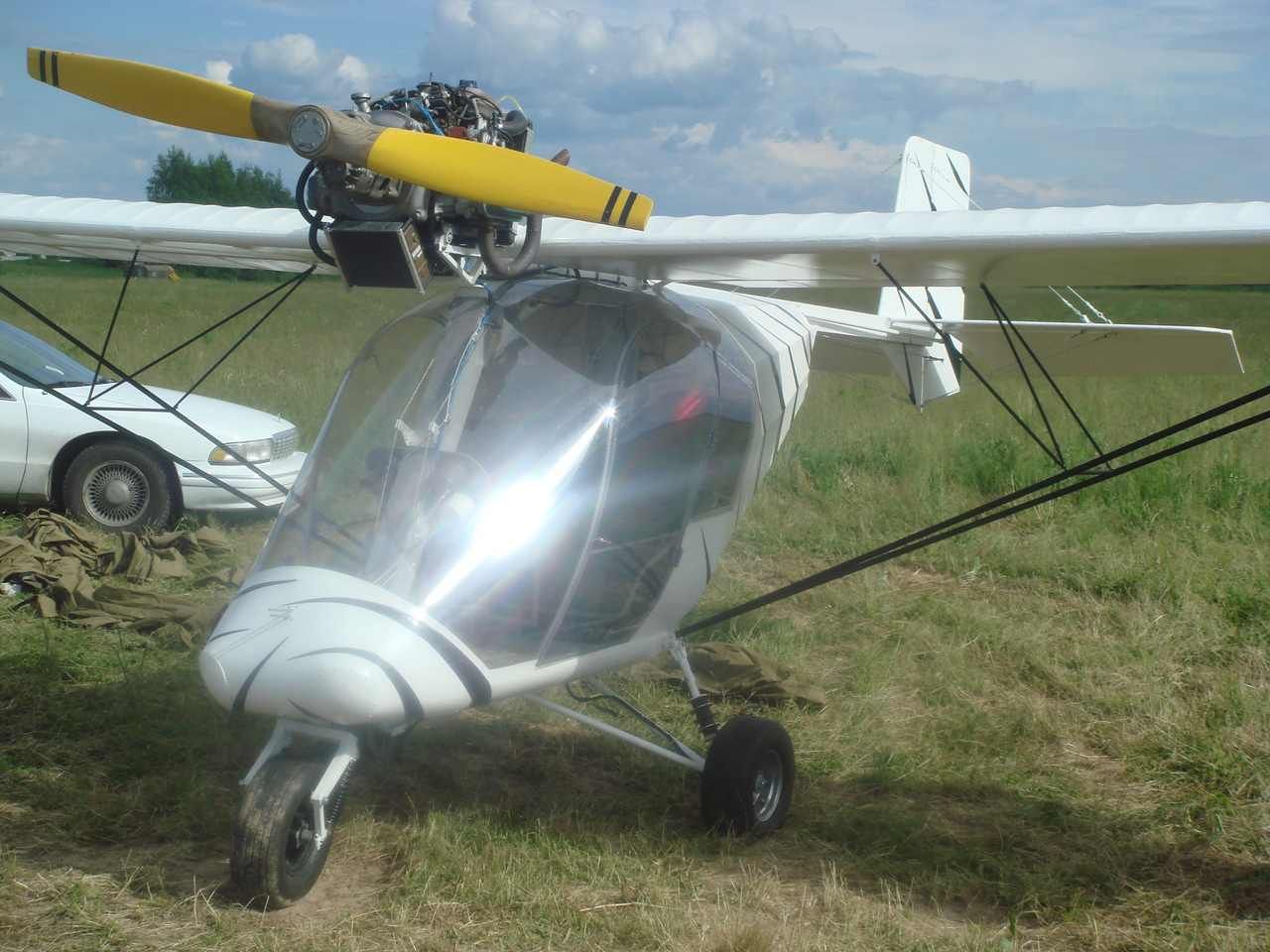

У Вас от чего радиатор? Охлаждения хватает? Диаметр винта, передаточное число, тяга на оборотах?
Интерес не праздный, у меня точно такая же схема, только ЕА-81.
Over all
Еслиб был выбор из этих мотров ,то поставил бы 582-й,остальные както не комильфо на мой взгляд, но был снятый с Питенпола субарик с редуктором винтом и со всеми потрохами,поэтому и воткнули, то что было.
Там два радиатора. один сзади мотора -от Оки и печка от газели она в малом круге.
В принципе печку наверно можно убрать-просто на предыдущем самолете где стояла данная ВМГ все было уже так сделано и хорошо работало и я не стал нарушать ничего.
Редукция 2,35 винт диаметром 1,98м. Тягу не мерял.
