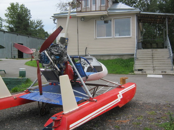

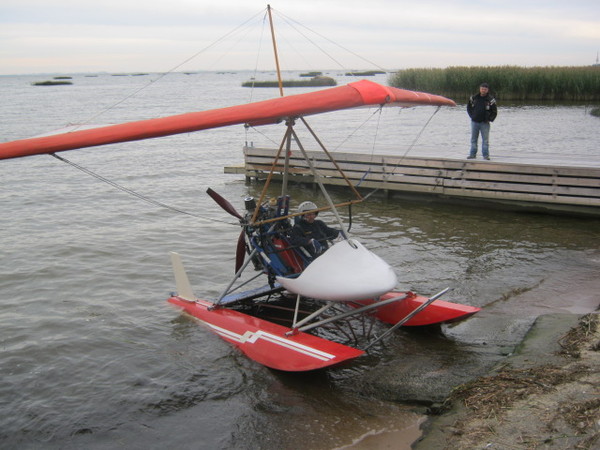

Вот интересно Лев а на гидродельту, диванной схемы Марлин пойдет. При 18 квадратах, то что мы сейчас имеем, управляемости не хватает, тяжеловато.

Не думаю, что это хороший вариант, хотя на надувных поплавках "Аквамарин" летал нормально с тандемной схемой.
Под нагрузкой упрвляемость несколько ухудшается, во я и думаю. Марлин легкое в управлении. По нагрузке Марлин-500 пойти должно. Если управляемость взамен устойчивости под нагрузкой несколько ухудшится, должно быть неплохо.
Единственная проблема в площади, 15 квадратов, вероятно на разбеге тяжелому гидродельталету -парте придется бежать дольше. Хотя вроде крылу с меньшей площадью и меньшее сопротивление, но нужна скорость. А скорость, соответственно  и двигатель с большой мощностью.
Как вот такую махину разогнать, да еще и поднять?
Двигатель G-10  вдвоем на пределе, площадь крыла 18 кв/м, по кренам туговат.
Интересно мнение форумчан, этой штуке, с двигателем ясно, сил надо побольше, вариант есть, а какое крыло можно посоветовать?

На последнем фото, видно что поплавки не параллельны (провел оси для наглядности, иллюзия должна показывать обратное, пример: уходящие в даль рельсы), скорее всего из-за амортизаторов, думаю это не очень хорошо в полете. Нужны ли амортизаторы на воде?

Это камера так снимает, параллакс похоже. На самом деле схождение наоборот, впереди уже на пару см.
Мне тоже на снимке так показалось и сразу измерели.
