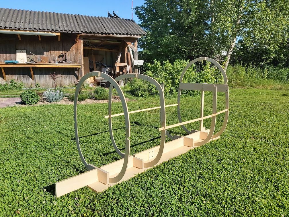

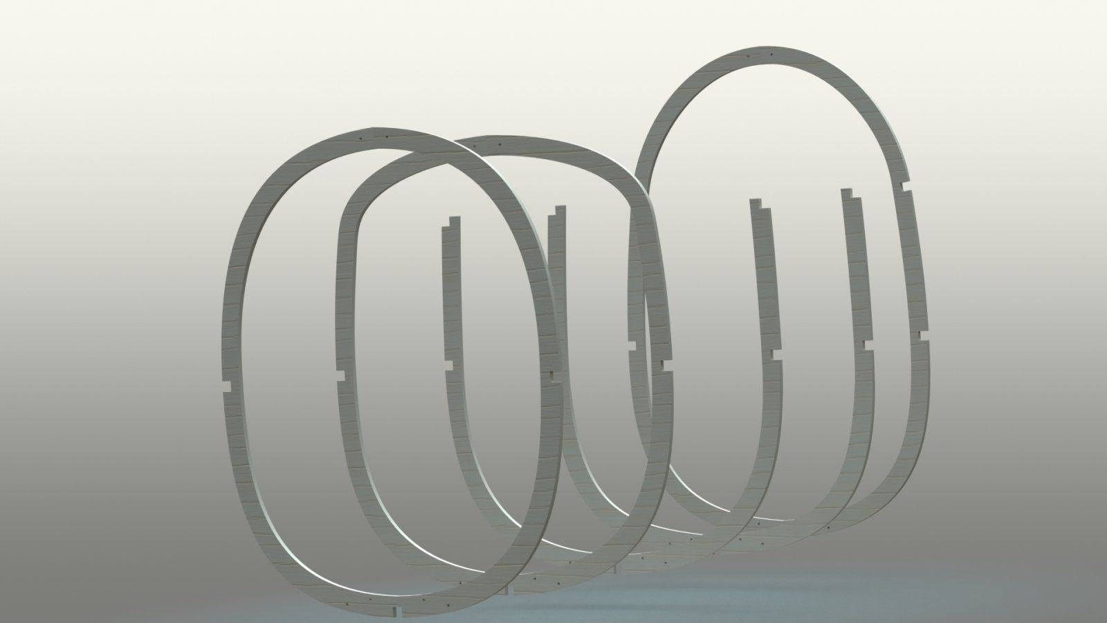

На этих выходных начну сборку полноразмерного макета кокпита.
Нужно проверить посадку пилота, замерить все внутренние места, определиться с контурами приборки и конструкции кресла.
Также будет возможность смоделировать обзорность из кабины.
Весь набор шпангоутов будет изготовлен из фанеры 8 мм и установлен на стапель, обвязан внизу и сверху кницами, а также стрингерами по бокам.
Это мне нужно, чтобы было удобнее залезать/вылезать сохраняя устойчивость макета.
Обшивать буду фанерой 4 мм в виде полос.
Склейка всего на PUR-501 и саморезы.

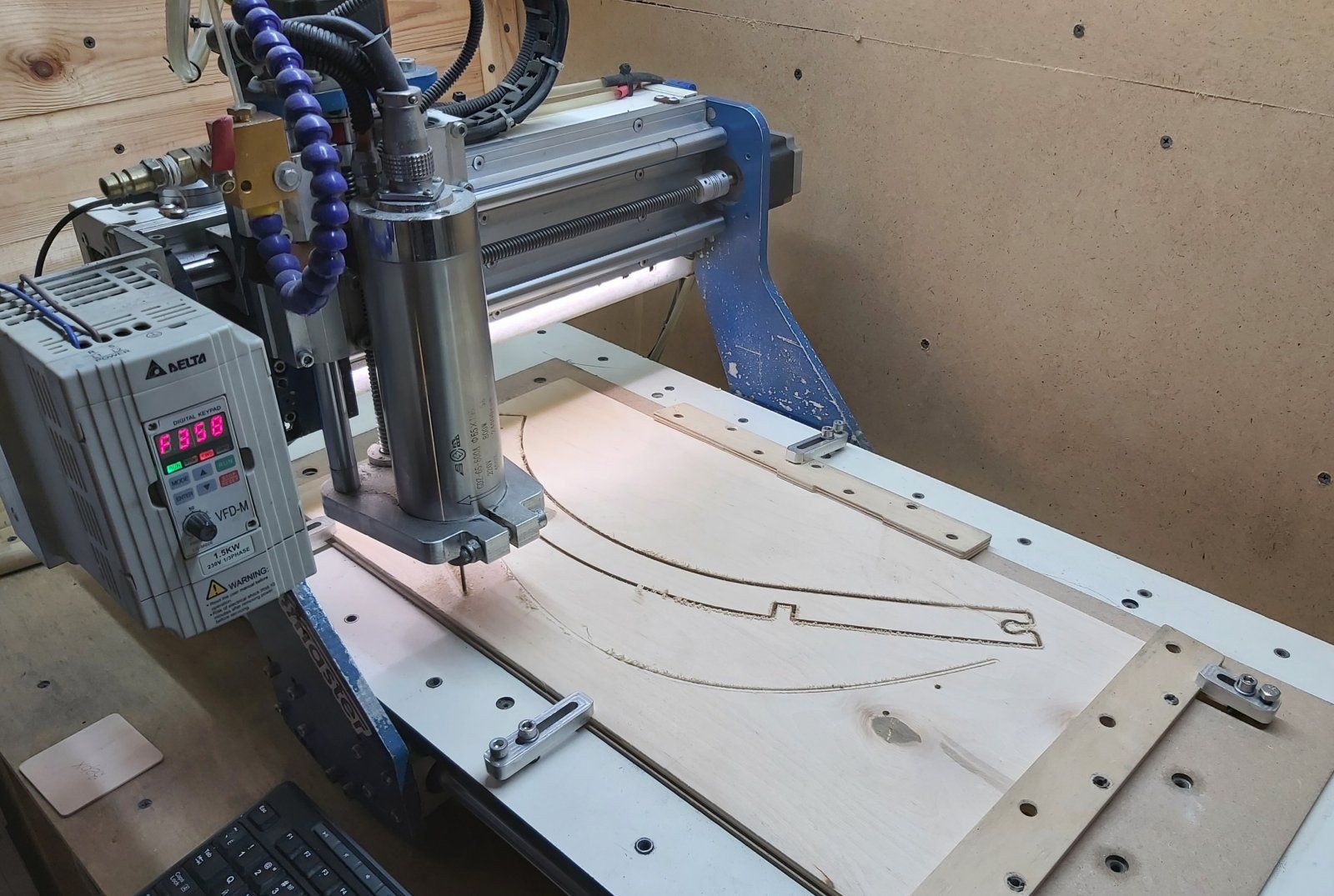

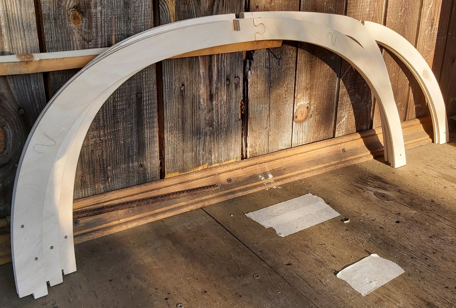

Пошёл процесс фрезеровки деталей макета кокпита. Выпиливаю детали шпангоутов.
Из-за форумного пиздобольства и грызни, пролюбил тот факт, что фанера у меня была закуплена 6 мм для шпангоутов болвана, а не 8 мм как я решил.
Отсюда вывод: форумные тролли, не парьте мозг своим пустозвонством! Это может привести к тяжёлым последствиям для пилота! 🤣
Успел выпилить и собрать три пары шпангоутов - по левому и правому борту. Так как каждая половинка состоит из 2-х часей, то сборка поэтапная.
Ещё два комплекта сделать не успел: призвали к себе шашлык, салаты, коньяк, своя клубника и любимая Жена... 🤣
Ей брад, большой самолёт тоже как пазлы делать будеш ???))))
Чуть побольше станочек надо бы , этот для rc прокатит только лиш
Ну, это весьма спорный постулат. Как мозг конструктора и руки Мастера работают: если в согласии, то всё получится и даже на поле 300х450 мм.
Это лишь вопрос времени... 😉
Хотя, на моей нынешней работе, будущий станок позволит мне выпилить шпангоуты пуансона в одну операцию.
Но, это как крайний вариант - не хочу сплетен и пи#*ежа у себя за спиной. А именно так и бывает.

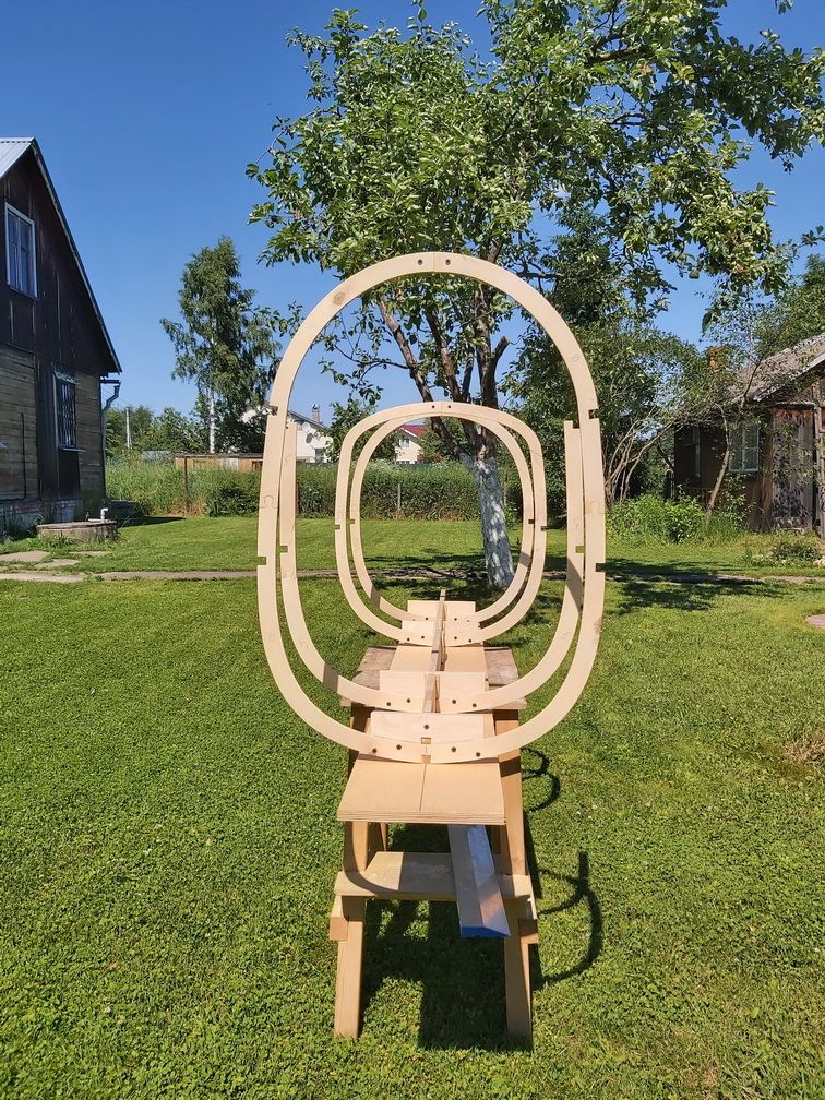

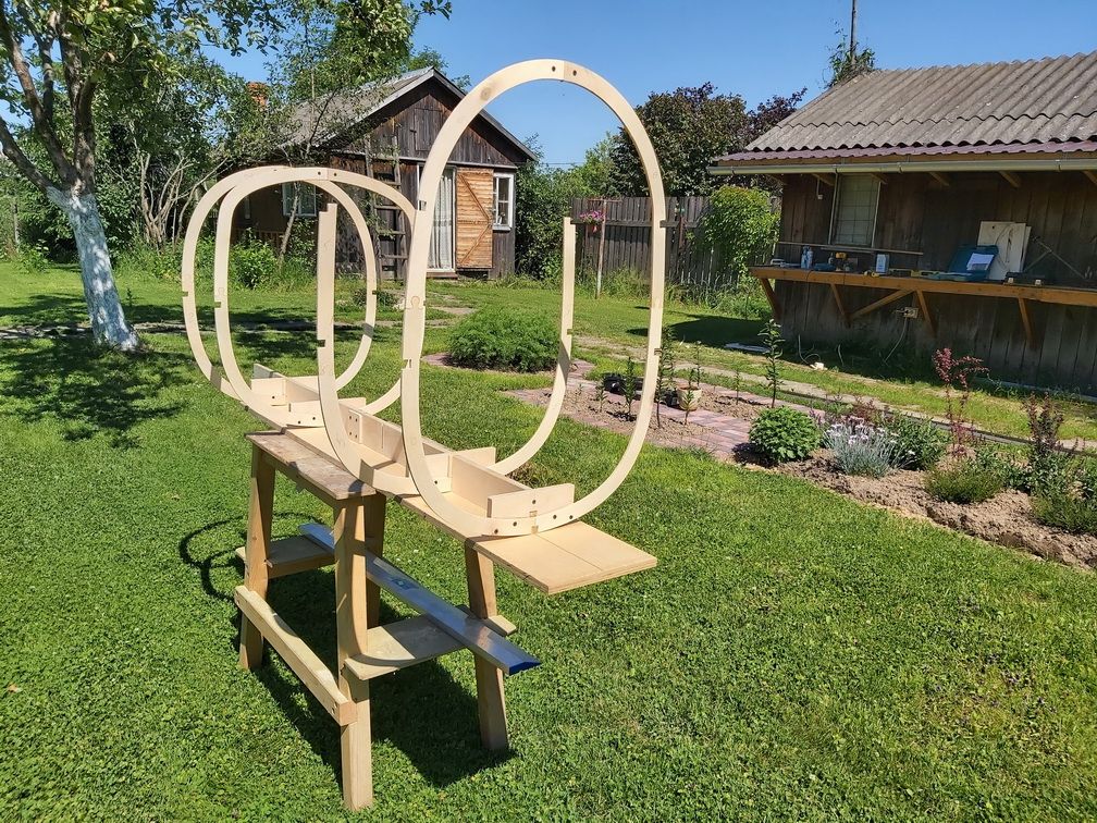

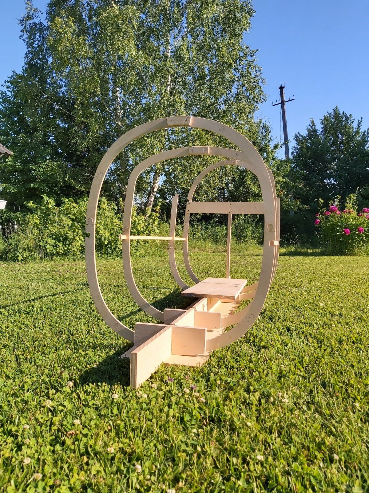

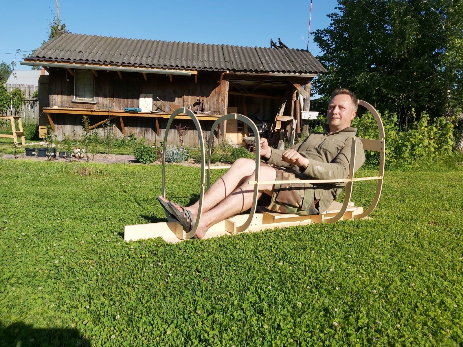

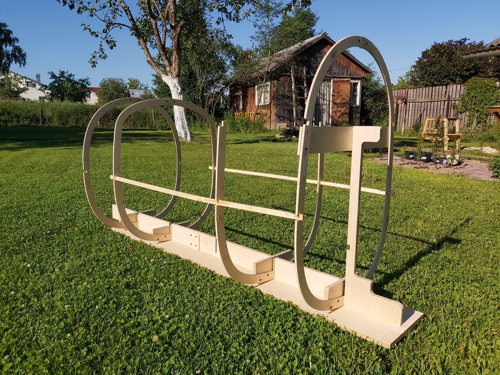

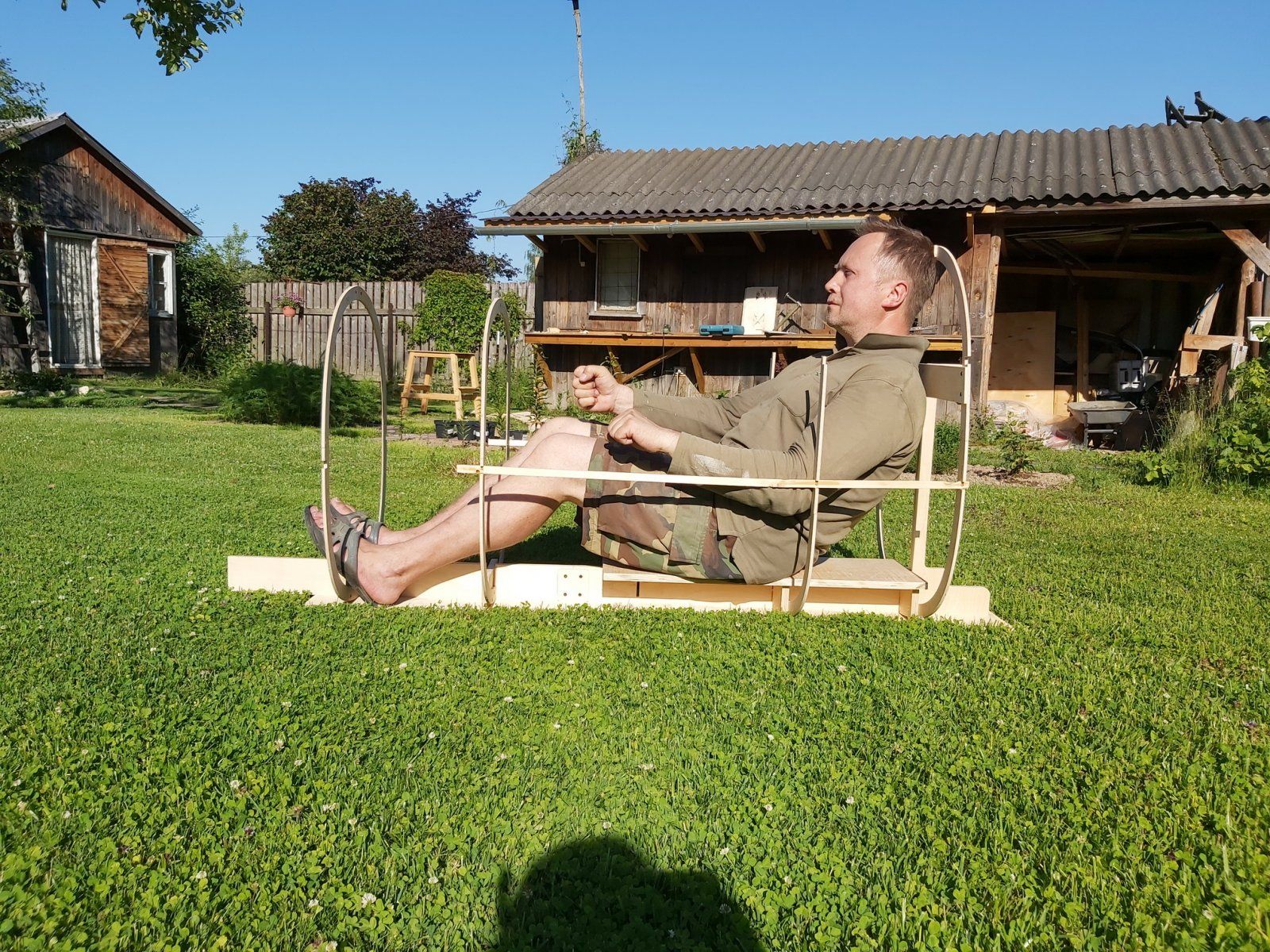

Итак, удалось немного продвинуться вперёд по постройке полноразмерного макета кокпита.
В самый ответственный момент, выяснил, что как-то криво отконвертировался файл Шпангоута №4. В итоге пилить его было нельзя, а я в первый раз не взял с собой исходники в .dxf. Одного раза мне хватило, чтобы так больше не делать, как и до этого не делал...
Тем не менее - общая габаритная модель частично построилась.
Сразу оговорюсь: на фото вертикальная килевая балка сделана высотой 80 мм. По фактическим чертежам высота опорной балки для кресла пилота, составляет 40 мм.
Я это сделал специально, так как нужна была жёсткость при сборке. После того, как встанут на место все рейки и верхний привальный брусок обреза фонаря кабины, я выпилю до нужной глубины эту килевую балку с учётом размещения там карбонового сидения пилота.
Также сразу остановлю злорадные вопли "спецов", считающих, что с обзорностью будут проблемы. Не будет их: я сам сидел и проверял. А также посадил свою супругу, которая ростом 1,65 м, и поднял за носовую часть весь макет. Нижний угол крыльца дома, находящегося в 7 метрах от шпангоута с приборным щитком, она спокойно наблюдала.
Первые впечатления от сидения внутри остались положительными - места достаточно, чтобы в кокпит уселся человек с ростом от 1,65 до 1,85 м. Комплекция в размере - пока сложно сказать. Но, мой 50-й размер - проходит "со свистом". Думаю, что влезет до 54-го. Но, нужно кого-то такого засунуть в окончательно сделанный макет кокпита... 🤔
На следующих выхах запилю "приборку", доделаю все реечные конструкции (материал, бляха-муха - одно полное овно...) и начну зашивать полосками фанеры.
Также постараюсь сделать контурную модель сидения для последующего изготовления матрицы, и установить в штатное место.

По многолетнему опыту в столярной мастерской отмечу , может будет полезным , подобный вид соединений не в прижим а на сдвиг у вас это круг с ногой скажем я делал подобие ласточкиного хвоста при склейке клей сдвигается из места склейки))) поскольку на Чпу достаточно плотно всё подогнано ,
В столярном изделии которое как правило имеет чисто декоративные свойства это нормально а вот в нагруженных элементах это соединение может быть слабым, я бы пересмотрел этот узел чтоб был замок типо зигзаг по косой на ус против сдвига и прижим струбциной.
