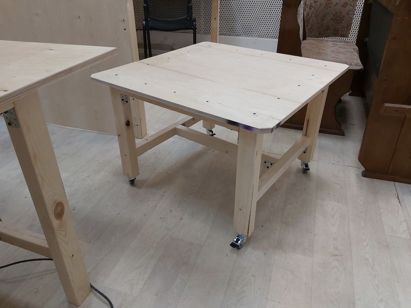

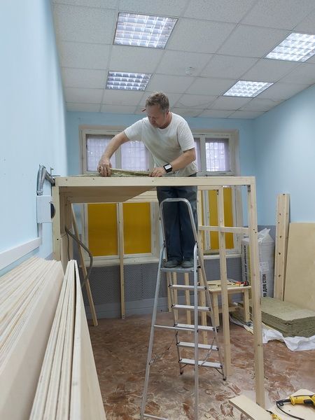

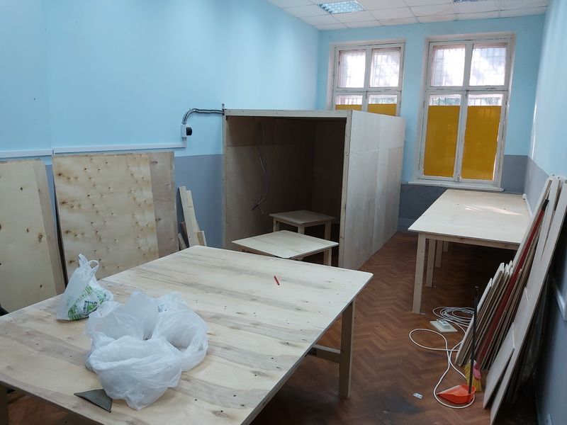

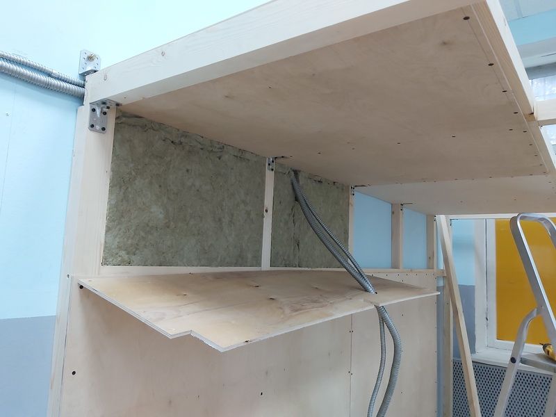

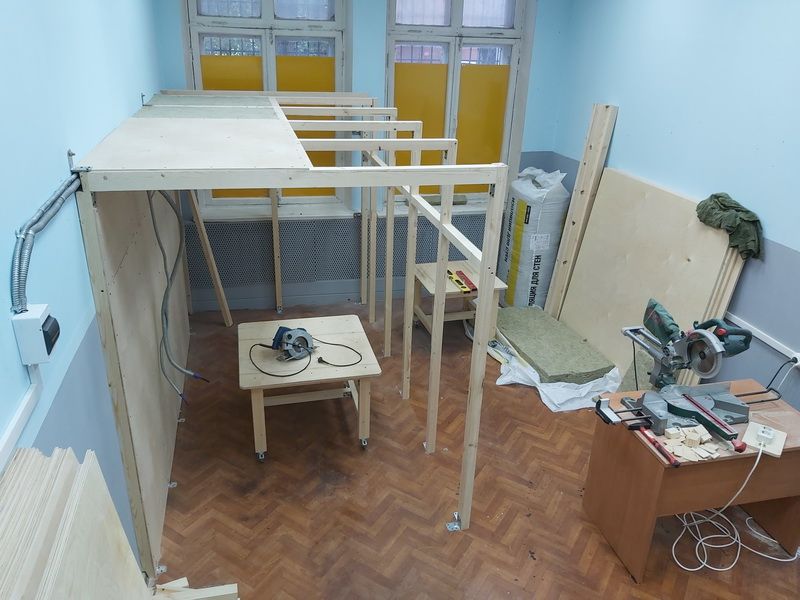

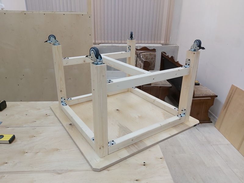

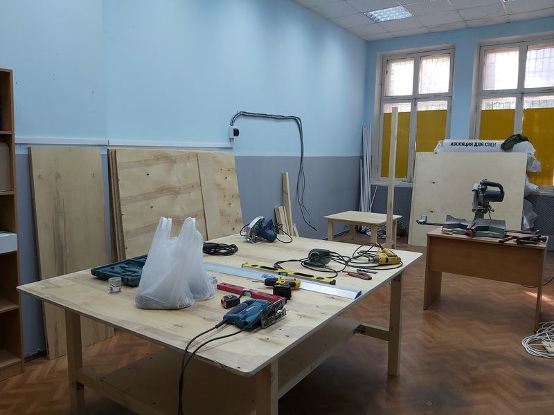

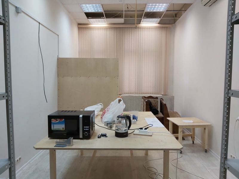

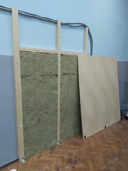

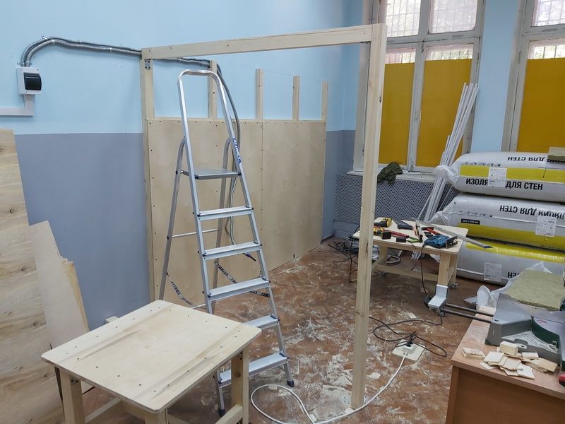

Ну, а пока неспешно идут работы над деталями макета кокпита (сейчас делаю болван кресла пилота...), одновременно с этим практически построил необходимую инфраструктуру для работы с композитами на работе. Новый проект требует углублённого подхода к производству, поэтому с нуля создаю всё необходимое для работ.
В двух помещениях сделал столы (сборочный и формовочный), место радиомонтажника, термическую печь, раскроечный стол и мобильные столы для малых форм и оборудования.
На следующей неделе начну монтаж электронагревательных элементов и освещения в печи, и отделку фольгированными термо-материалами внутренней поверхности.
Именно на базе рабочих площадей и оборудования, я буду делать болваны и матрицы консолей крыльев, а также формовать сами изделия.

Чтож это за работа такая хорошая, что такие конструкции городить кабинетах разрешают?
Подход у вас серьёзный, желаю вам чтоб все получилось.
Спасибо за поддержку!
Ну, а про работу свою я тут в теме уже несколько раз писал. Правда всё потерялось на фоне флуда...
Инженер-конструктор беспилотников. 🙂
термическую печь,
На работе делал печь телескопической конструкции из трёх секций, основная и две подвижные. Для небольших деталей подвижные секции вдвигаются в основную и получается 1.5 метра. При необходимости секции раздвигаются до 4 метров. Удобно и позволяет экономить рабочую площадь и эл.энергию.

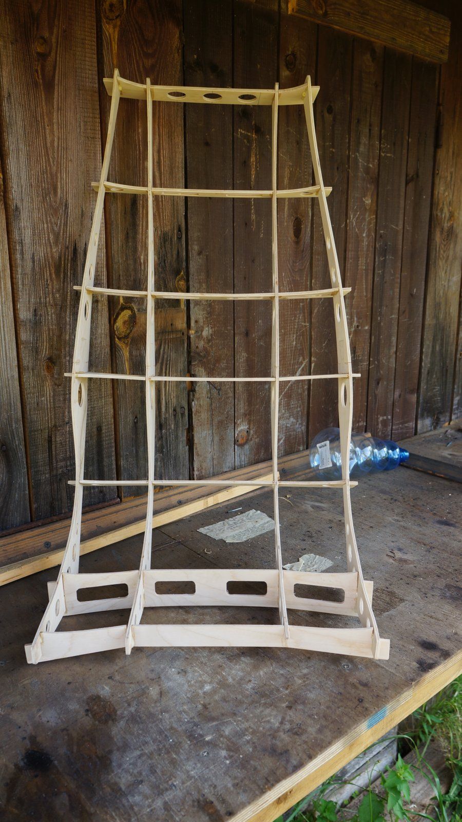

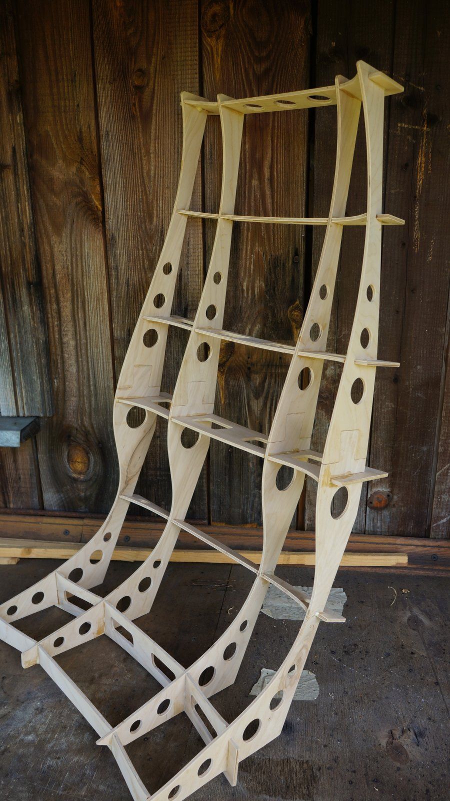

Полностью готов основной базовый каркас будущего болвана кресла пилота.
Теперь осталось сделать зашивку деревом и бальсой по геометрии кресла и подогнать по профилю спины. Затем сделать отбортовки для фланцев будущей матрицы.
Затем шпаклёвка, шкурение, грунтовка и снова шкурение, и финишная покраска.
После - съём матрицы с изделия.

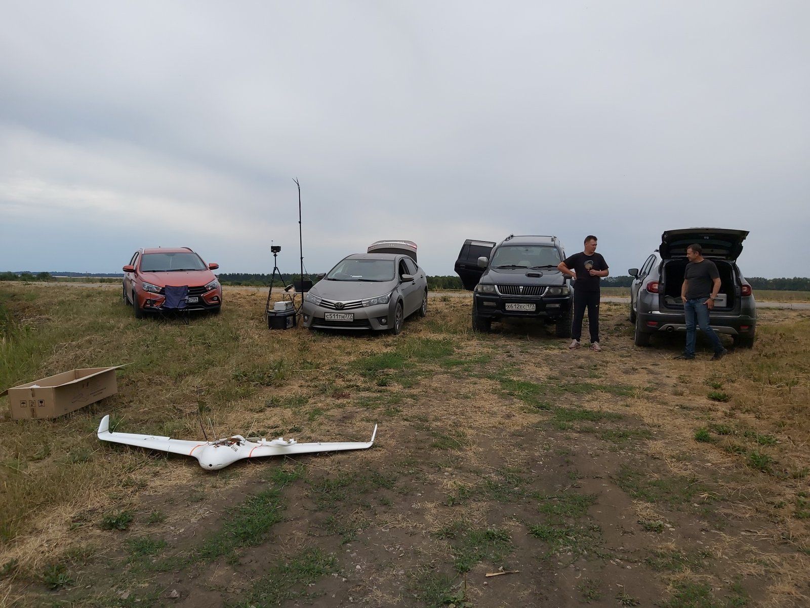

Этож х7 или х8 не помню как называется , да.... на службе у китайской народной республике состоите раз он «ваш» бпла,
Очень не легко он мне дался при запуске , весь обвалял , китайцы не пожалели пенопласта , хотя отсек под электроннику очень достойный
Этож х7 или х8 не помню как называется...
Да, это Х-8 от SkyWalker
...на службе у китайской народной республике состоите раз он «ваш» бпла...
Он "наш" потому, что только внешняя форма их родная. А внутрянка, все силовые элементы, часть электроники и полезная нагрузка - наши.
Это, по сути своей, "летающая лаборатория", которая хоть как-то похожа на то, что действительно мы сейчас разрабатываем с размахом 3,2 м, которое и будет как раз полностью "НАШИМ".
Очень не легко он мне дался при запуске , весь обвалял...
Представляете, а я на нём два дня назад, сделал 8 взлетов и посадок при ветре от 12 до 16 м/с. И каждый вылет без происшествий. 🙂
Вот видимо в ветре и всё дело , я в штиль пытался и сам и с подручным бревно оно и в Африке бревно
У нас как-то не сложилось , толи компаньон боялся его посильнее в полет отправить толи я что-то не уловил кидали пока винт об землю не сломали но так и не хватило растояния и мощности , грешу на то что я его пленкой укатал весь может перетежелил но хз
В штиль его легче запускать. И, тем более, сажать...
Ну, у нас полётный вес сейчас 5140 г. Старт происходит с резинки и запускает один человек. Второй - управляет самолётом и активирует авторежим.
Можно взлетать вообще без пульта в режиме auto take off, но это не так интересно как в режиме FPV. 🙂
