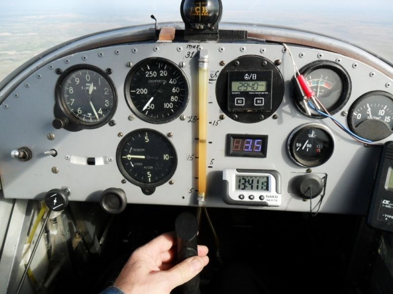

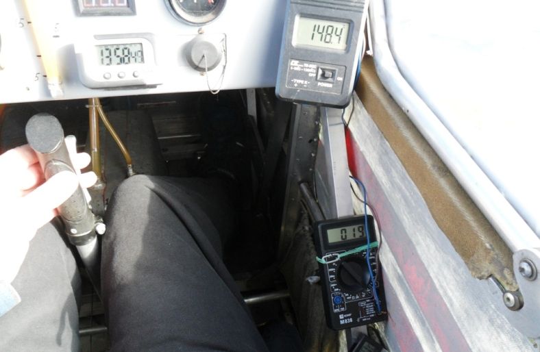

Заметно похолодало с утра 10*С. Провел мероприятие по подогреву воздуха входящего в карбюратор. С помощью стандартной жигулевской гофры горячий воздух из района задней правой головки направил в карбюратор. Слетал на проверку. Термопару тестера поместил в район воздушной заслонки. За бортом 11*С в карбе 19 -22*С.Не знаю, может маловато? Хотя при такой температуре уже не обледенеет.Надо будет померить при более низкой Т. Полет по холодку гораздо веселей чем в жару, самолет летит легче и быстрей. Плотно"сидит" в воздухе. Класс!

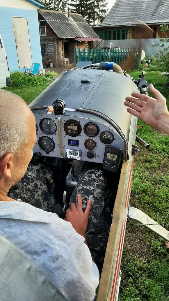

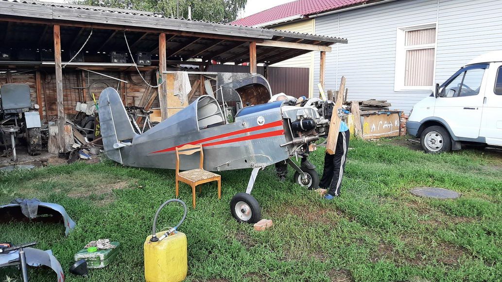

Если вдруг кому интересно, Муха жива-здорова, но пока живет в разобранном виде в гараже. Всему свое время, но пока что обстоятельства складываются именно так. Давеча выкатили ее и погоняли двигатель с фирменной мулинеткой Виталича. Мотор работает, стрелки шевелятся, все хорошо!
