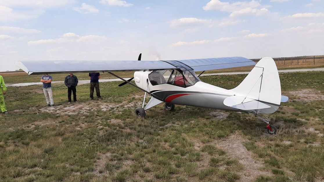

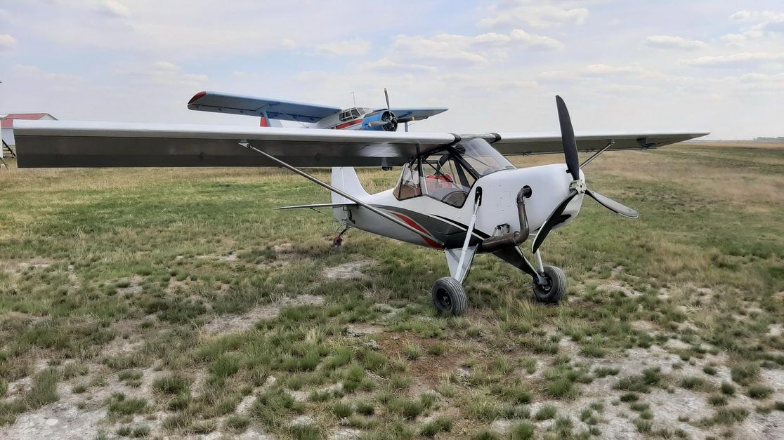

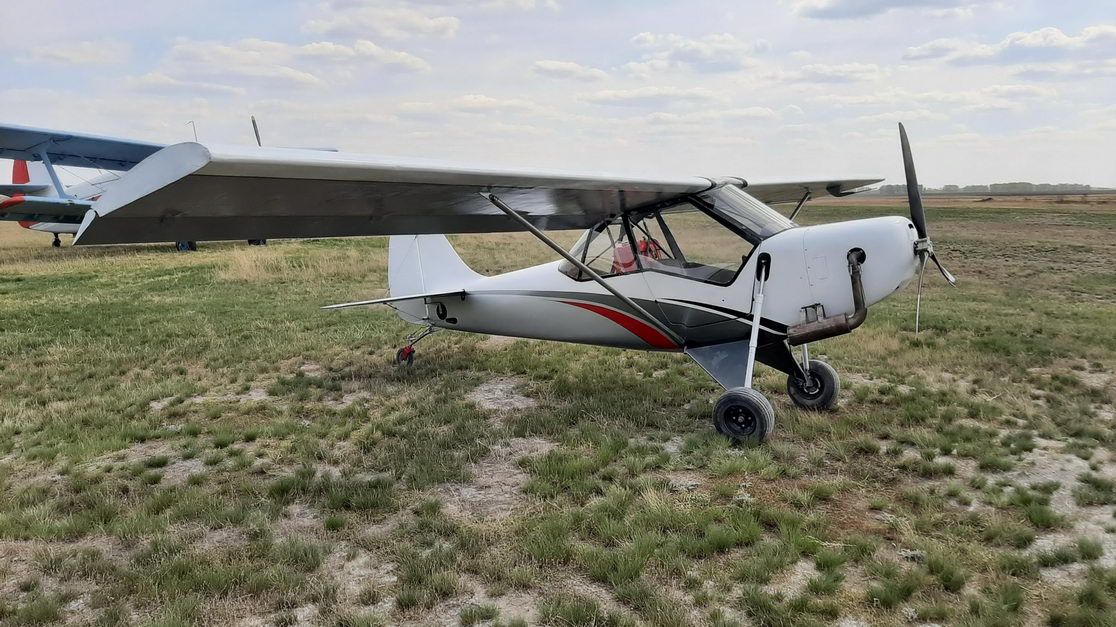

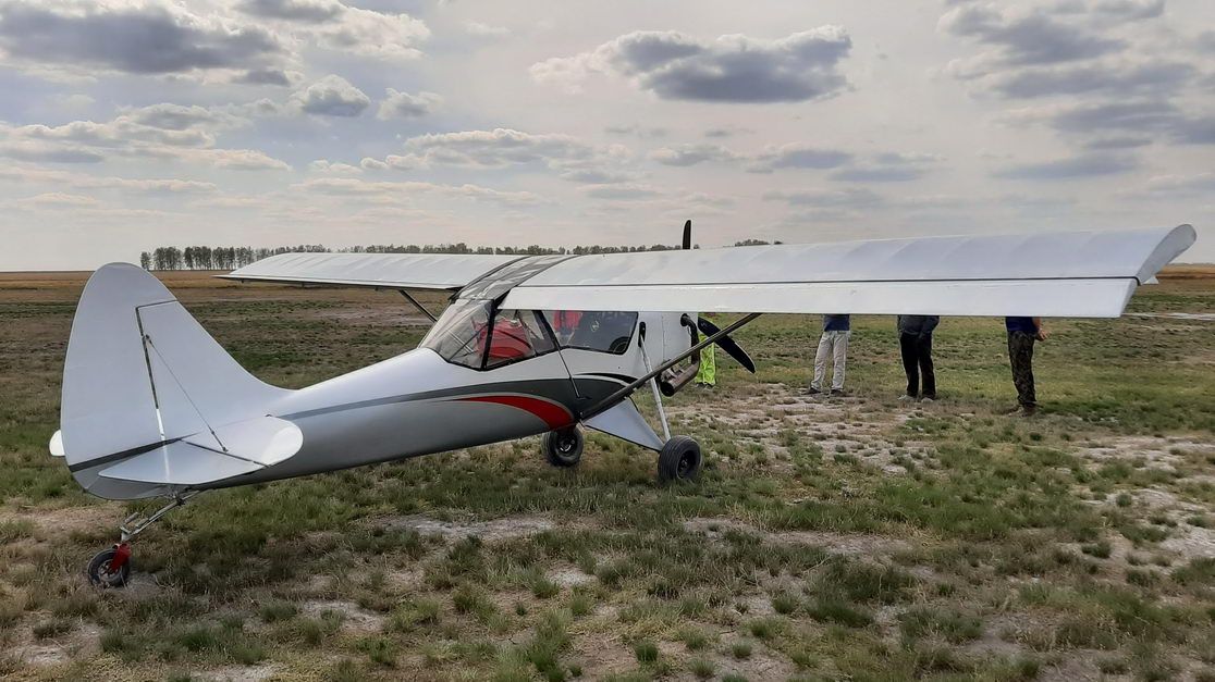

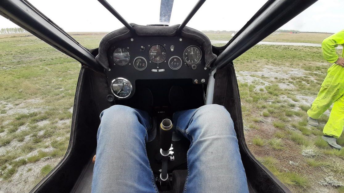

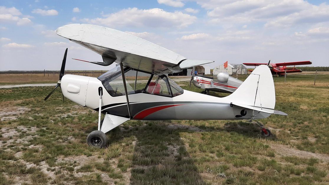

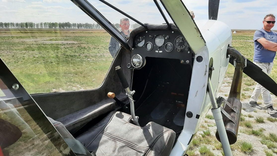

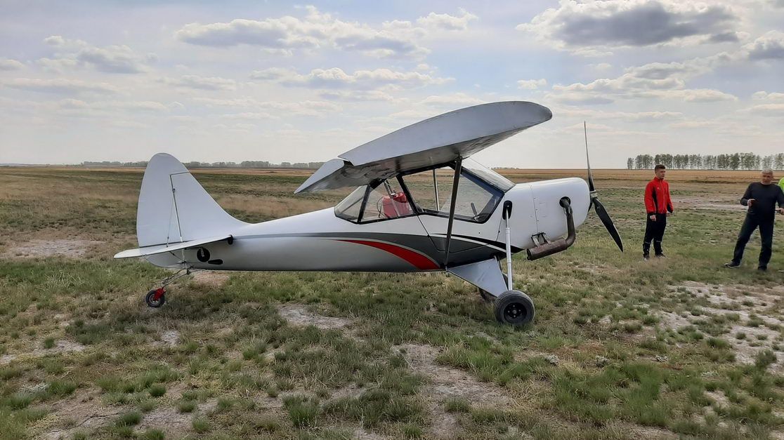

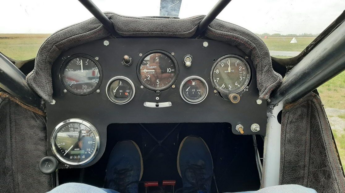

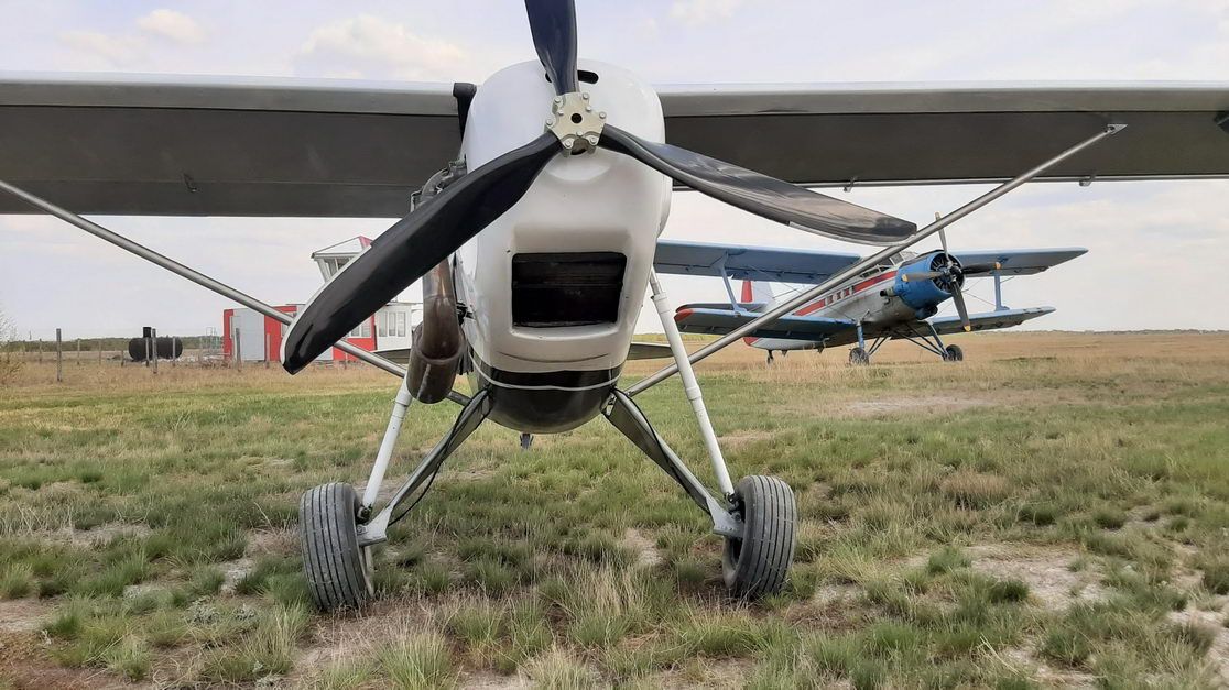

Выложу еще немного фото самолета Анатолия. Его рабочее название - "Фантик". С одной стороны это потому, что самолет имеет "конфетный" вид, с другой стороны самолет достаточно легкий, поэтому "Фантик":
И все таки расскажите нам из чего сделана оболочка?оч интересно..

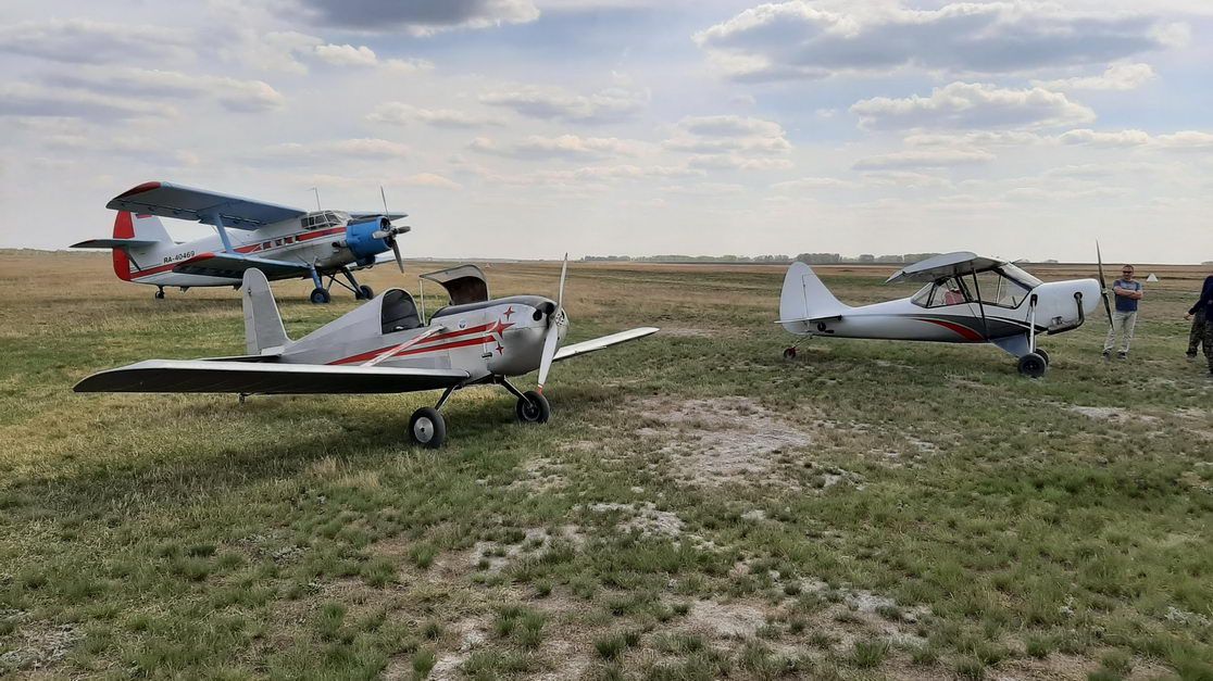

Ну что, господа коллеги, опишу как я наконец умудрился оказаться в небе в славный день 9 Мая, о чем тут уже написал Виталич!
На самом деле в небе я уже был очень много раз, но ни разу так, чтобы прям один. Своего борта у меня никогда не было, и я всегда летал с кем-то, в основном с Сергеем на его Кабе. Пока он его не продал. В результате у меня появились какие-то навыки по управлению самолетом, но в серьез их воспринимать было нельзя, поскольку за все годы я так ни разу и не сделал ни самостоятельного взлета, ни посадки.
Ситуация изменилась, когда «Муха» Виталича стала моей. Стало ясно, что нужно учиться, тем более что «Муха» - скоростной и непростой самолет, да еще и с хвостовой опорой. Благодаря Сергею (ему вообще за многое спасибо, но в том числе и за это!) мне удалось найти инструктора, который занимается обучением на своем самолете Свифт К10. Это такой двухместный аппарат украинского производства с 912 Ротаксом, обсуждали его здесь: https://reaa.ru/threads/samoljot-k10-swift.18471/ .
Договорились, и обучение началось. Первые же полеты показали, что я не умею НИЧЕГО! Свифт постоянно норовил в воздухе жить своей жизнью, и я совершенно не понимал, что с ним делать. Прикинув, что такое обучение обещает быть долгим и затратным, я стал думать, как бы облегчить процесс… Было очевидно, что для нормального летания нужны определенные навыки и рефлексы, часть из которых можно было получить только в реальном самолете, а вот другую часть можно было попробовать сформировать на компьютере, если сделать на его основе более-менее правдоподобный тренажер!
Идея показалась реально интересной!

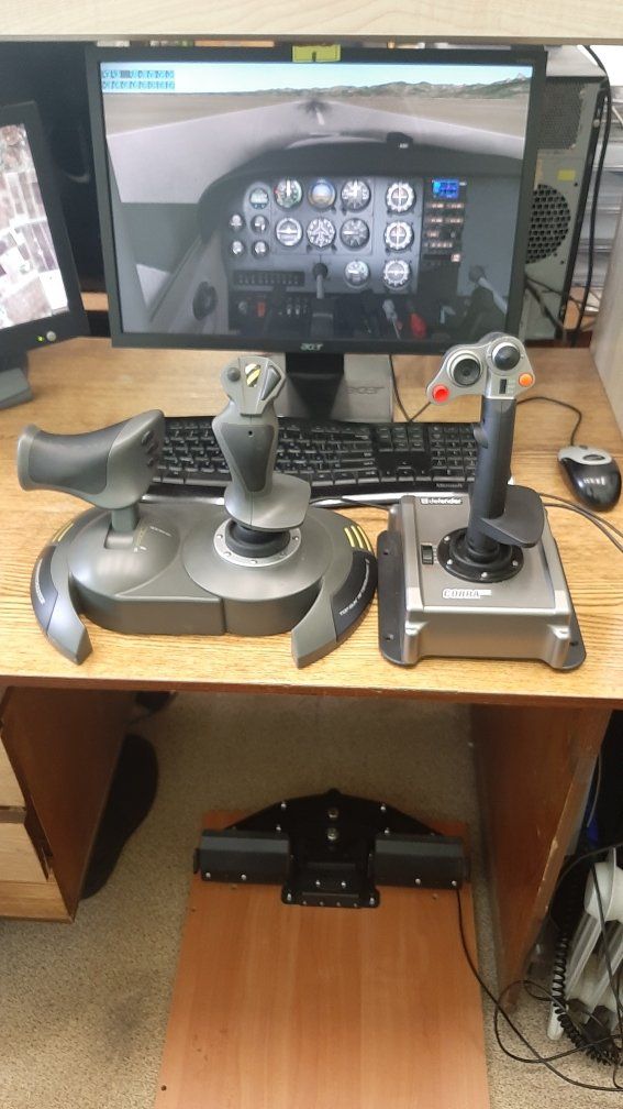

1. В качестве симулятора был скачан X-Plane 10. По ряду отзывов именно эта прога обладала максимальной реалистичностью полетов, за что и снискала почет и уважение. Есть еще 11 версия, она лучше, но мой комп ее не потянул.

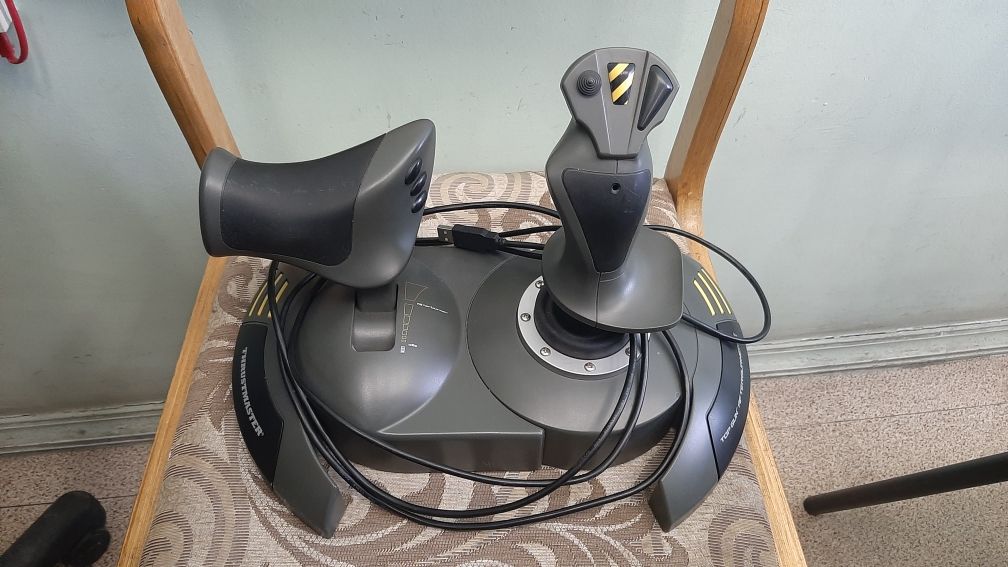

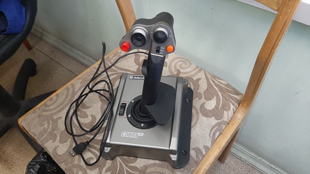

2. На Авито был приобретен джойстик Кобра М5 с бесконтактными датчиками осей. Вирпилы от него пищат, и остальные серийные джойстики вроде как хуже, поскольку используют переменные резисторы, которые шумят и дергаются.
3. Функции РУДа взял на себя джойстик Thrustmaster, который остался у меня еще со времен бурной молодости в «Ил-2 Штурмовик». В самом блоке джойстика давно умерли переменные резисторы, но Руд и кнопки работали нормально!

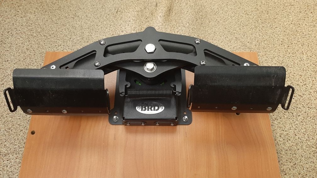

4. Педали…. Были приобретены вот такие педали, по сути одни из топовых вирпильских педалей, тяжелые и ядреные! Делает их один человек в славном городе Сочи. Они используют бесконтактный магнитный датчик поворота и обеспечивают очень точное позиционирование практически без шумов и мертвых зон!
Все это, собранное в кучу, выглядело примерно так:
Первые же «полеты» в Иксплэйне показали, что у меня получился очень мощный тренажер! Но, как для любого нормального инструмента, конечный результат всегда зависит не столько от самого инструмента, сколько от того, как им пользоваться. Наиболее разумный вариант для меня оказался такой: я отлетывал час с инструктором на Свифте, смотрел что получалось, а что нет, ставил себе задание и отрабатывал его в Иксплэйне. И так по кругу. Прогресс пошел, но совсем не такой, на какой я рассчитывал. И вскоре я понял почему.

Таки продолжу.
Виталич, когда проектировал Муху, всегда говорил, что она подходит для нетяжелого и недлинного пилота, то есть для него любимого. А вот если пилот будет упитан, то скорее всего продольная центровка станет запредельно задней, и летать будет нельзя. При этом было непонятно, какой вес пилота является допустимым. На все мои вопросы Виталич искренне чесал затылок, говорил вслух разные цифры, и в итоге мы с ним вроде как сошлись на цифре в 90 кг. Мой же вес был 95 кг, что было как бы многовато.
Кроме того, мы с Серегой пытались определить центровку при помощи взвешивания, ставя самолет в полетное положение и подкладывая весы по очереди под все колеса. Ничего путнего из этого не получилось, поскольку у Мухи рессора находится очень близко к центру тяжести, плечо силы получалось маленькое, отчего при вычислениях возникала большая погрешность. Если бы была возможность подвесить самолет через динамометр за винт, тогда да, можно было бы посчитать намного точнее. Но, такой возможности не было, поэтому вся эта затея постепенно зачахла сама собой.
Интересным виделся способ, о котором рассказывали пилоты Ан-2. Они говорили, что если на разбеге нагруженный Ан-2 нормально поднимает хвост, то с центровкой все нормально, и можно лететь. В полете скорость будет еще выше, аэродинамические силы пропорциональны квадрату скорости, поэтому эффективности руля высоты уж точно хватит для нормального полета и посадки. Плюс вектор подъемной силы при отрыве смещается со стоек шасси немного назад, на 20-30% от хорды крыла, уменьшая плечо силы стабилизатора, что так же идет на пользу процесса. А вот если хвост не поднимается, либо поднимается на очень большой скорости, то лететь нельзя. По логике вещей все это можно было распространить и на Муху, ведь она хоть и маленький, но тоже «тэйлдраггер».
Таким образом, по пути на аэродром у меня уже был в голове план эксперимента: побегать по полосе отдав ручку от себя, оценить скорость, на которой подымается хвост, и если эта скорость будет не больше 60 км/ч (при полетной более 100), то с центровкой все нормально. Если нет, то тогда либо холодильник на замок, либо гирю под мотораму!
Сказано-сделано. Когда я приехал на аэродром, Серега как раз слетал на Мухе, двигатель был прогрет, я пристегнулся – завелся и начал кататься по полосе, привыкая к самолету и исполняя свой план. И что вы думаете? Оказалось, что Муха очень четко поднимает хвост на 50-60 км/ч по УСу, и при этом можно было даже немного поиграть тангажом! То есть, по сути центровка с моими 95 кг была нормальная!
По окончании моих покатушек мужики, наблюдавшие за пробежками, сказали, что я занимаюсь опасной фигней. Я еду слишком быстро, чтобы уже мог случиться какой-то катаклизм, но при этом скорость явно недостаточна для нормальной обдувки рулей, чтобы можно было этот катаклизм бодро забороть. К тому же шасси у Мухи нежные, и если так продолжать, рано или поздно колеса могут укатиться наперед самолета. Поэтому нужно было либо бегать медленнее, что было совершенно бессмысленно, либо уже пробовать короткие подлеты на несколько бОльшей скорости, разгружая шасси. Понятное дело, что я выбрал подлеты.
Отдохнув и дождавшись Муху из очередного полета Сергея, я взял весь бензин, который у меня был, и вылил его в бак. Бак находится сразу за двигателем, и вес топлива хоть немного, но сдвигает центровку вперед, куда мне надо. На всякий случай. Бак получился почти полным.
Сел, пристегнулся, завелся, выкатился на полосу, и зачем-то установил высотомер на ноль, видимо уже что-то предчувствуя в глубине души…
