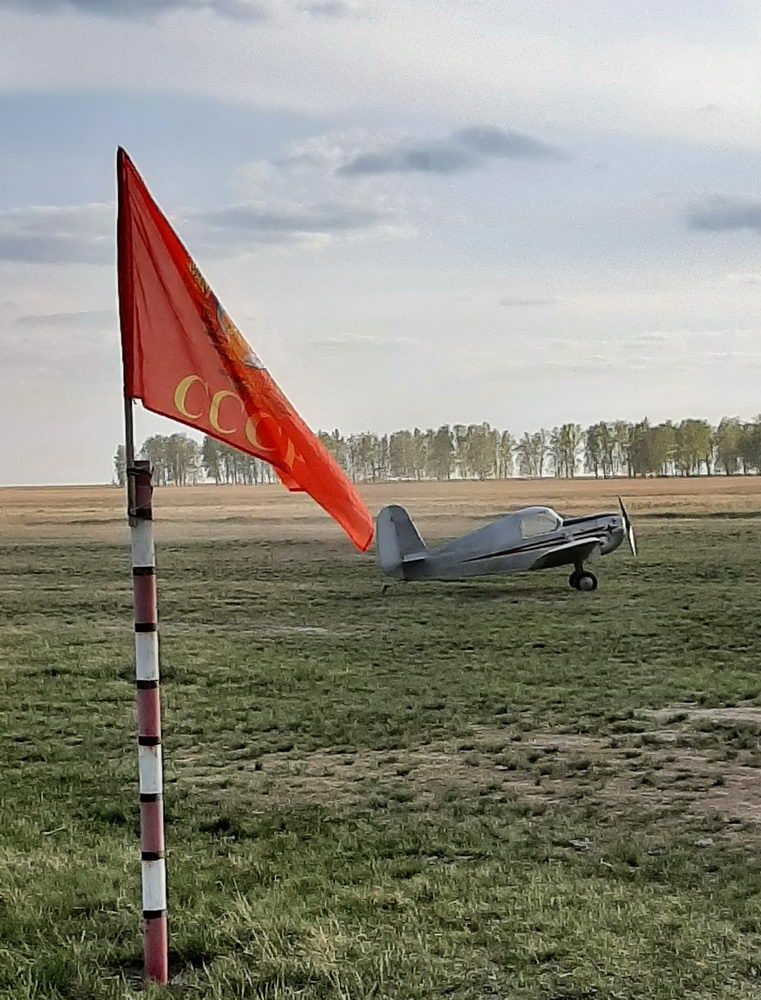

И да, напоследок фотка мухи на фоне «правильного» колдуна, по которому мы определяли ветер в тот славный день 9 Мая!

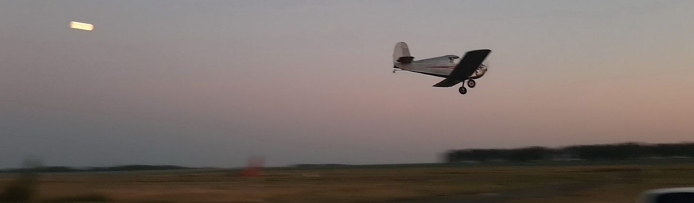

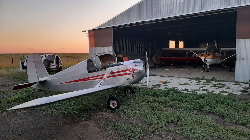

Если специально не заниматься съемкой, все фото и видео получаются похожими друг на друга. А специально мы и не занимаемся, поскольку стараемся получать удовольствие от полетов, а не бегать по аэродрому с камерой. 🙂
Видео получаются примерно такие: "Муха" в небе
Ну, и фото:

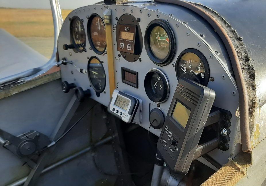

Любая попытка сделать "Муху" лучше приводит к тому, что она становится хуже! 🙂 В смысле тяжелее.

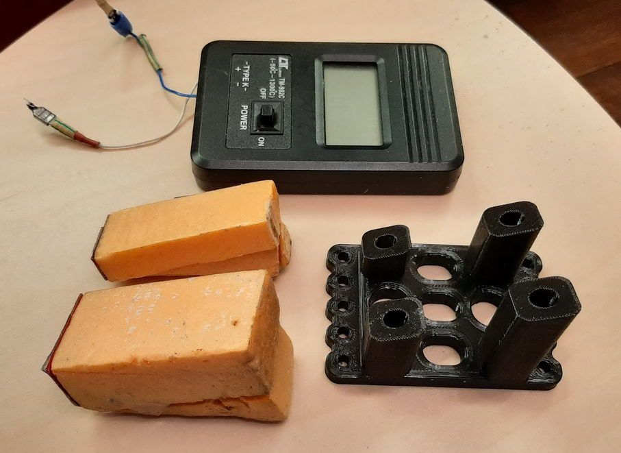

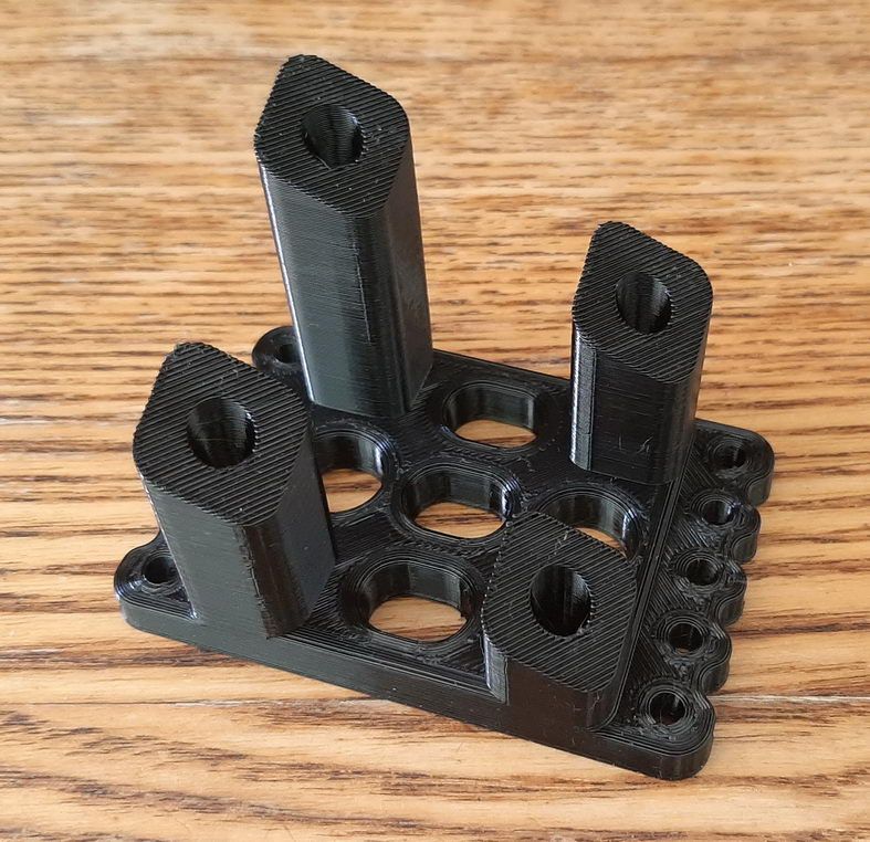

Виталич много где использовал решения, которые обеспечивают нужную весовую культуру, но выглядят, особенно с точки зрения обычного человека, скажем, необычно. Ну вот взять термометр, показывающий температуру цилиндров. Вернее температуру правой головки. Нормальный такой термометр с Алиэкспресса на двух батарейках, легонький, стоит рублей 500, вполне справляющийся со своей задачей. В общем авиационная вещь! 🙂 Показания выводятся на жк дисплей, поэтому для нормальной видимости он должен быть развернут экраном к пилоту. На фото он крайний справа:
Для правильного позиционирования он был приклеен к приборке на двусторонний скотч через кусочки пеноплекса. Скотч честно держал года четыре, но потом, вот незадача, стал отваливаться. Было весело, летишь себе, а термометр хлоп и падает тебе на колено. Ты его обратно. А он через некоторое время снова падает. Естественно, все это хозяйство захотелось переделать, и конечно же по правильному! В солиде было отрисовано новое крепление, причем максимально "дырявое" в целях облегчения, которое было благополучно напечатано на 3Д принтере:
И что же? Последующие взвешивания показали, что кусочки пеноплекса весят 7 грамм, а мое творение 41 гр, не считая винтов для его крепления. 🙂

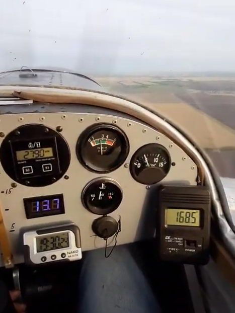

Модное крепление было приклеено на дихлорэтан, в итоге термометр был красиво и надежно установлен на приборной панели:
И теперь как бы все стало правильно, надежно, но увеличившийся вес, пусть и ненамного, оставляет осадочек в душе и наводит на размышления! 🙂
В общем, вторая переделка, выполненная мной, снова увеличила вес матчасти. А что будет если захочется переделать что-нибудь еще?

Ещё наверно было бы проще поставить обычный светодиод дающий отсечку при превышении заданной температуры, таких схем полно. Ну или просто все вынуть из корпуса и врезать в приборку.Отличная видать вышла леталка эта Муха , рад за Вас всех.👍
OmProfy
Леталка получилась действительно классная! Виталич вложил в ее проектирование весь свой опыт, и, на мой взгляд даже опроверг слова Туполева про то, что только красивый самолет способен хорошо летать. Муха не настолько красива, насколько хорошо летает!
А что касаемо дальнейших доработок, то я намерен относиться к этому крайне осторожно. Не будем мешать технике работать! 🙂
