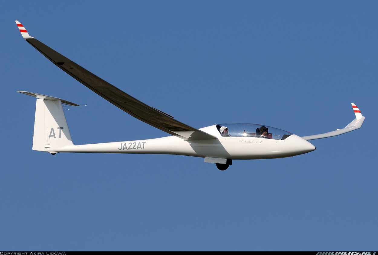

Касаемо увеличения угла наклона лобового стекла, думаю все же это нормальная идея. Вон у планеров вообще дикий наклон, и ничего, люди на них летают.

А другшй фотки нет Мухи с пилотом на борту? И желательно строго с боку? Желательно чтоб хорошо было видно пилота под фонарём. Дело в том что наклоняя линию стекла вперёд, увеличивая угол, автоматом укорачивается и без того короткий нос. Есло и наклонять то наверно ближе к голове, там расстояние вроде большое до головы. Нну, это как мысль. Нужно смотреть по месту и со всем самолётом).

Другого фото нет, это единственное нормальное. Тут интересна сама идея наклона, а что реально можно сделать возможно решить только находясь рядом с самолетом. А он далеко в ангаре.

Летают, куда им деваться - там аэродинамика важнее. Но фонарь протирают специально выделенными тряпочками (не одной) с чистой водой и очистителями разными перед каждым полётом. Иногда полируют - сам сталкивался с ситуацией, когда на посадке против солнца видно что-то только в боковую форточку. И не дай бог химия со спиртом попадётся 🙂.
Если с точки зрения аэродинамики нынешнее стекло устраивает - не надо его трогать, я думаю.
