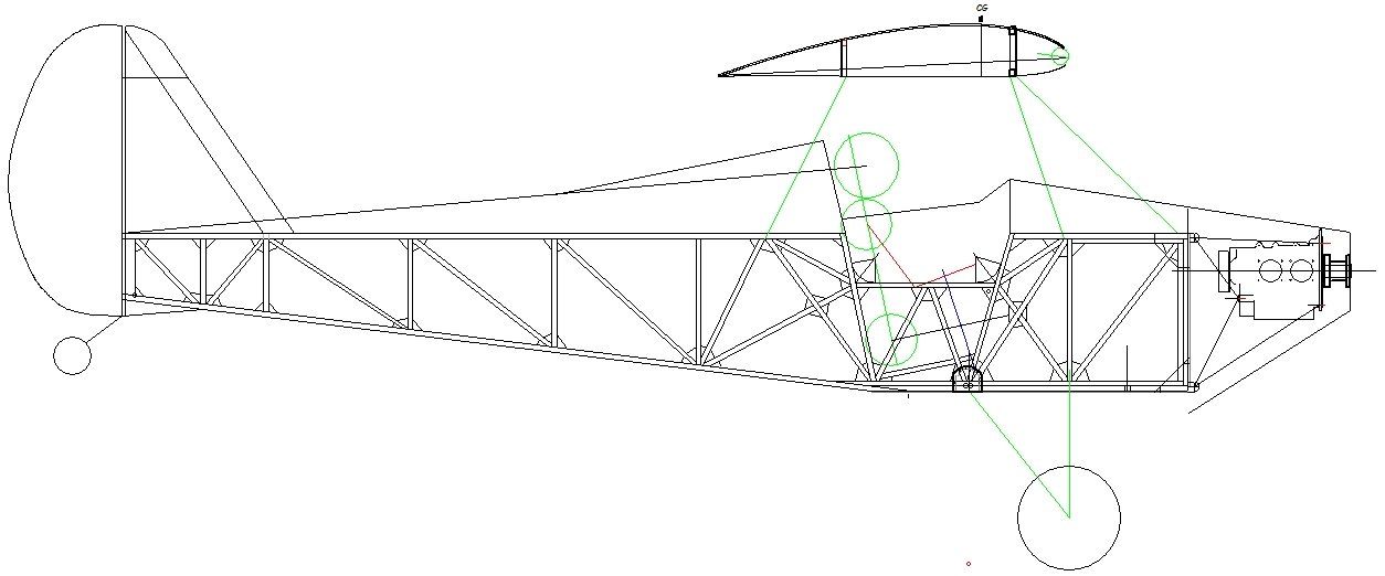

Как то , в свое время пытался адаптировать Ворон В.П. под субарь весом 110 кг. Конструкция оказалась перетяжеленной примерно на 55 кг в связи с тем,  что пришлось нехило нагружать хвостовую балку, и  так же применял обратную стреловидность около -10 гр.
Потом отказался от этой затеи и переместил лонжерон под колени, все нормально получилось.
При данной компоновке, с хвостовой опорой и лонжероном за пилотом ,  садиться в кабину придется перед крылом. Не будет ли самолет опрокидываться относительно  колес когда  пилот будет залазить в кабину?
Андрей,если Ц.Т в районе пилота и особенно перед ним,то полюбому ось основных колес находятся как минимум перед Ц.Т. 250 ...300мми то это по полетной горизонтали,а в посадочном положении?и того больше,около 400...500мм,это какой рычаг нужно сделать чтоб своим весом опустить нос аппарату,не по капоту ходить же?,практически вес пилота в момент посадки будет в районе оси колес в стояночном положении,т.е.основная масса в сторону хвостовой части аппарата.Есть где то видео,как пилот залезает в МиниМакс перед крылом.очень даже статично.да что говорить,я свой желтый заправлял перед крылом одной ногой на колесе, коленом на шпангоуте(где граница капота и начало фюза)никаких движений...

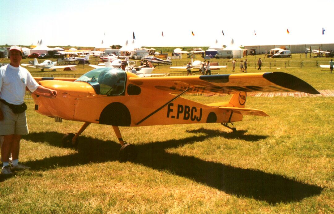

Выйдет  что  то  типа этого. Как  видно  всё  придумано  уже  давно  и летает.

Под фолькс  строят  парни  из-за  бугра.

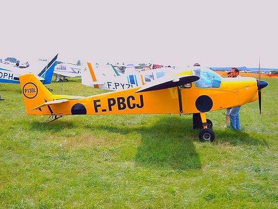

Это  двух местный  Pottier P-130 Blue Citron. Интересно узнать как там с центровкой?, всетаки два человека, ни какой стреловидности и двиг тоже WV. И почему он не получил распространения?

Удивительно с каком упорство продвигаете самая неподходящая компоновка!Она совсем неприемлема с тяжелой автодвиг.Чтоб получилась центровка,двигатель должен стоят на коленках у пилотов на месте РУС!Лучше схема МАИ 223 парасоль,или классический низкоплан.При схема МАИ на худой конец и труба пойдет как целый лонжерон,нервюры как у Ермакова,один подкос.Крыло выше,кабина обтекаемая как у эти фотографии наверх этой странице,посадка сбоку.

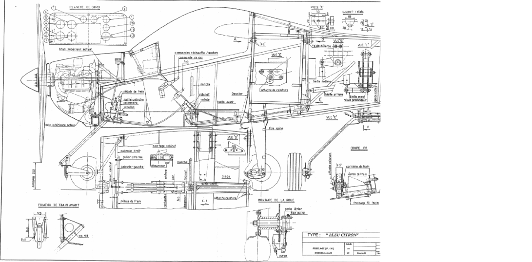

Есть какието....
Куда только выложить...

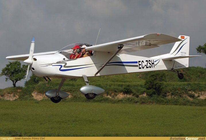

Спасибо, всем откликнувшимся. Не понятно как решается вопрос центровки. Двухместный вариант, это минимум 160кг перед лонжероном, тоже фолькс, как обеспечивается центровка?
К сожалению пока ничего не продвигается. Идет разведка. Очень интересно как же летает эта "не приемлемая компоновка".На фото   такой же фольц и он на своем месте, до коленок далеко. Объясните.
mfs68
Я люблю строить самолеты!...и не только
Скорее на двух местном и решается вопрос центровки---хорда больше отсюда и расстояние большое от Ц.Т. до оперения ,отсюда вес хвостовой части фюза.Размах  крыла х на хорду=бОльшая площадь чем у одноместного,отсюда бОльшая площадь оперения  отсюда еще вес.Судя по лонжерону на чертеже ,он распологается где то в районе 35% САХ.,а это сдвиг пилотов ближе к Ц.Т.на 100....150мм,..может не жалели мяса на хвостовую часть конструкции.плюс аккумулятор.На крайнем видео что выложил,видна какая длинная хвостовая балка,да и движок висит прям на шпангоуте.Где то читал,что на этом аппарате проблемы были с центровкой,хотя смотриш видео все вроде прекрвссно.Мне понравился обзор ,хотя крыло почти на глазах...
