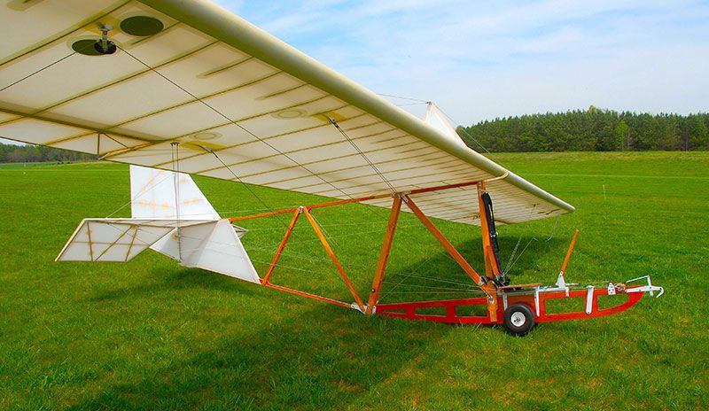

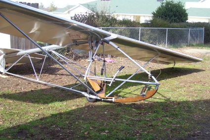

от ссылочка на крепкую тему англоязычный форум
http://www.homebuiltairplanes.com/forums/light-stuff-area/15161-5-500-aircraft.html
тут и про цену и экономику и расчеты и крассивые картинки живых планеров:
Крассава ээх , 1подешевле 2 подороже
    81,8 КБ · Просмотры: 227
    36,2 КБ · Просмотры: 219

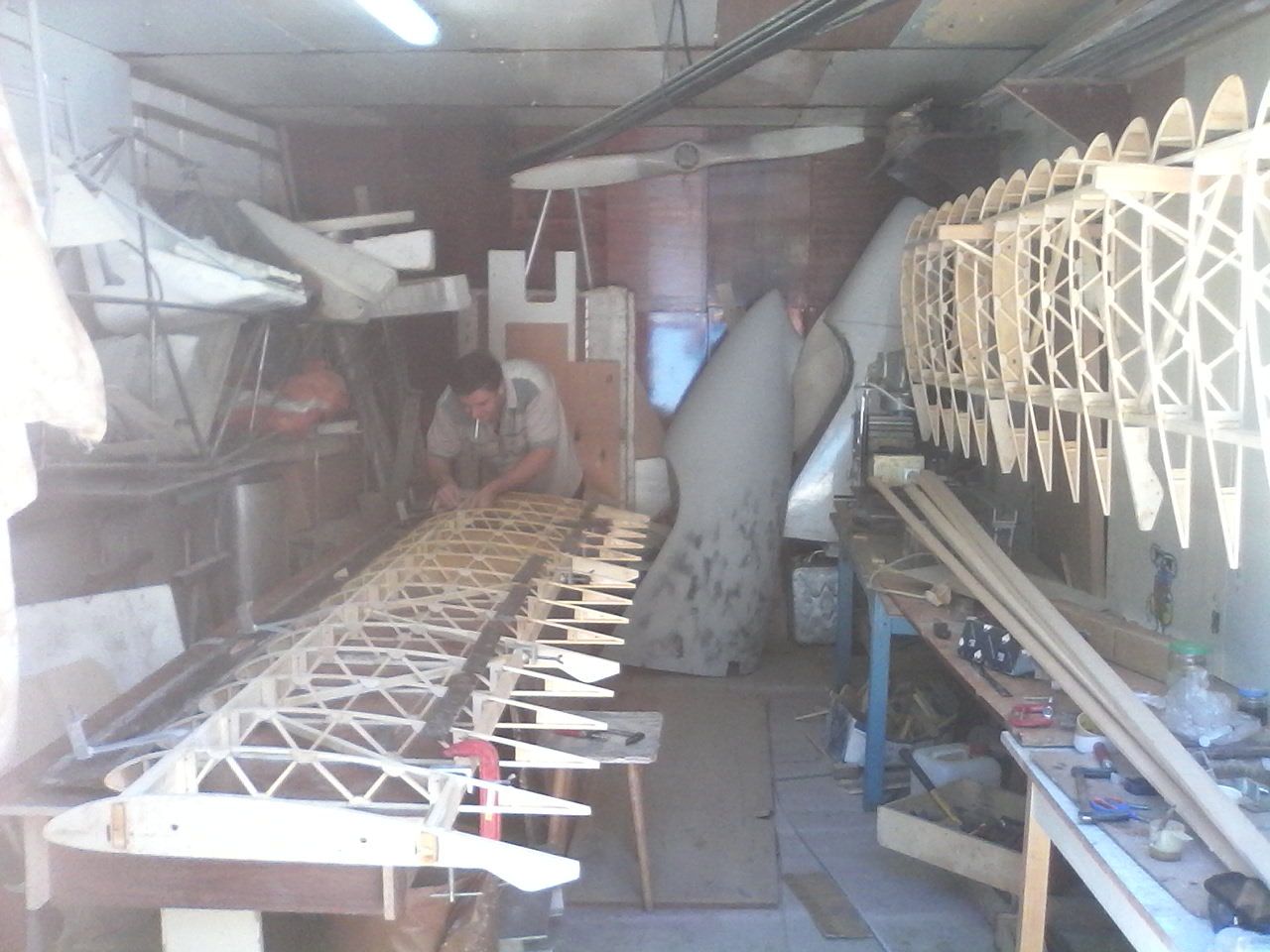

Я сейчас делаю деревянное крыло размахом 8 метров с минимум 1 мм фанеры. Ее обрезки идут лишь на кницы нервюр , пару стенок нервюр и зашивки  одной  шпации  между двумя нервюрами в корневой части. Лонжерон без фанеры. Лобик без фанеры. .  Вес одной консоли будет около 10 кг без тканевой обшивки.
[quote author= link=1445238598/95#95 date=1459876535]Я сейчас делаю деревянное крыло размахом 8 метров с минимум 1 мм фанеры. Ее обрезки идут лишь на кницы нервюр , пару стенок нервюр и зашивки  одной  шпации  между двумя нервюрами в корневой части. Лонжерон без фанеры. Лобик без фанеры. .  Вес одной консоли будет около 10 кг без тканевой обшивки.  [/quote]
Впечатляет конечно,интересно к какому ла это крыло...
Судя по весу, который неадекватно мал размаху, - это или планер или биплан.
Вот попросили выложить фото этого крыла. Сейчас плюс к тому что на фото поставлены все узлы и приклеена задняя кромка. Не хватает только обшивки лобика и тканевой обшивки. Вес без них 8.6 кг

vladimir26 , прошу прощения, а можно где нибудь прочитать о вашем самолёте подробнее.
