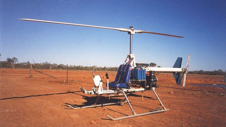

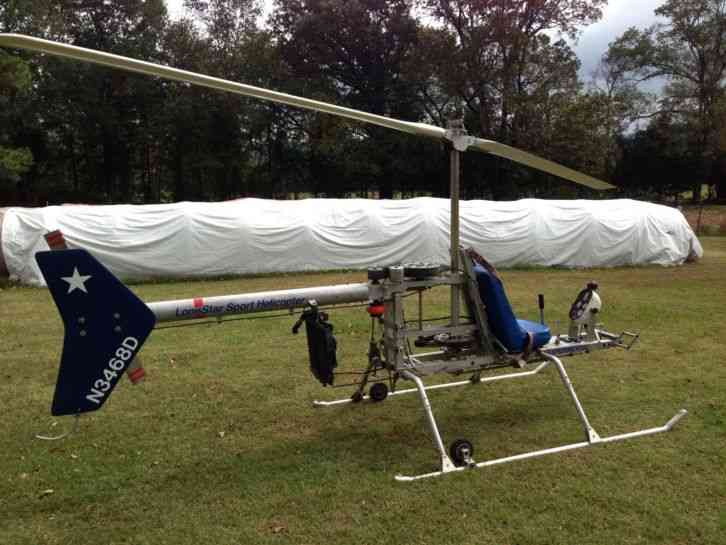

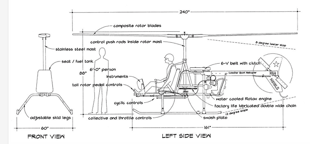

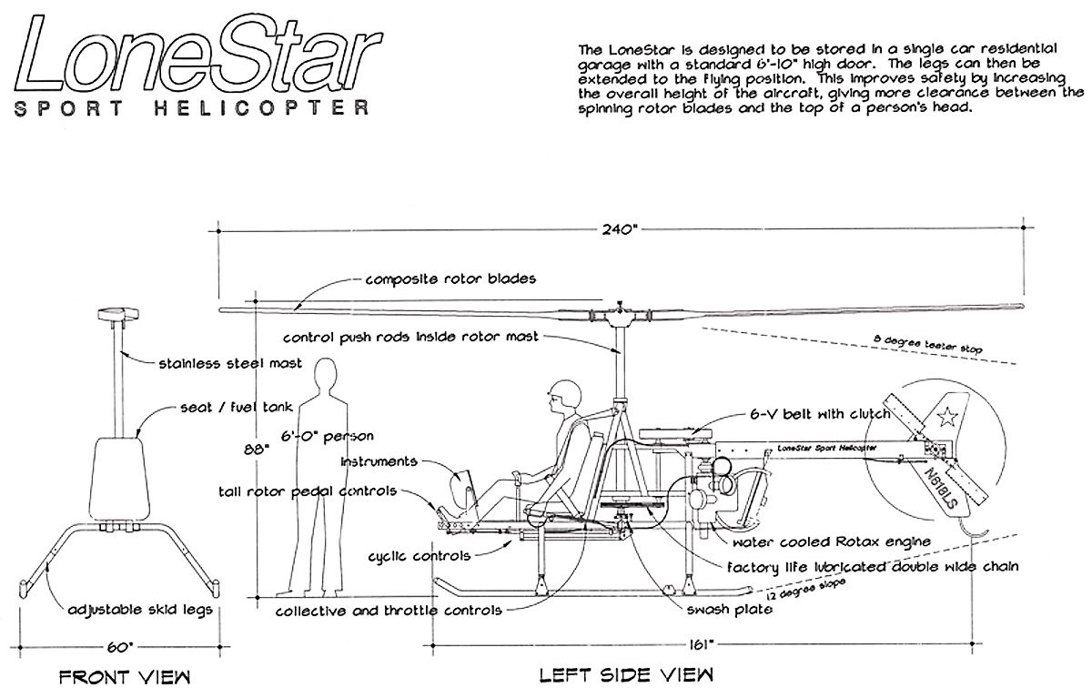

Доброго дня Всем. Искал на форуме,не нашел, полный или почти полный комплект чертежей легкого вертолета для самостоятельной постройки вместе с единомышленниками.,проверенного и летающего,чтобы не впасть в долгострой, а по пути проверенному пойти и делать по образцу, так сказать... Нашел случайно в иннете такой сайт=Homebuilt Helicopter Plans :: LoneStar Helicopter - Redback Aviation. На нем приведен пример вертолета из кит-набора и есть видео полетов на нем. Каких-то обсуждений данного вертолета(кит-набора), на форуме не нашел. На их сайте,что и привлекло - продаются чертежи этого кит-набора, идет упоминание,что конструктив постепенно оттачивался и претерпел изменения ,но все отражено в чертежах.. Воспользуюсь мнением профессионалов, подскажите пожалуйста, работоспособная ли конструкция,есть ли резон повторить?
-судя по номеру, это был даже зарегистрированный борт

По поводу Lonestar - год назад я купил у них чертежи(eBook), с горем пополам, с боем, через внутреннюю почту Paypal получил PIN код к ним, но они так и не открылись. Связи с ними нет прямой, почта от любых бесплатных провайдеров до них не доходит и ответить обратно они не могут. Единственная связь - через форму на их сайте, но и там попытка указать свою почту типа mail.ru, yandex, gmail, yahoo, hotmail ... и им подобные блокирует отправку сообщения. Замкнутый круг, зашифровались ребята по полной. Короче - плюнул и забыл.
День добрый! Я прекрасно знаю, что такое чертежи. Этот рисунок с интернета привел в качестве первоначальной информации, облику,- по искомому вопросу. Сайт по этому Лонестару , заумный, чертежи они якобы предоставляют после оплаты и тд., что навеяло сомнений. Искал людей, кто может быть, уже сталкивался с ними,и-marcons, спасибо ему, оказался тем человеком, дал по ним резюме. Подскажите еще пожалуйста=есть ли на форуме чья либо разработка двухместной модели для самостоятельной постройки?
